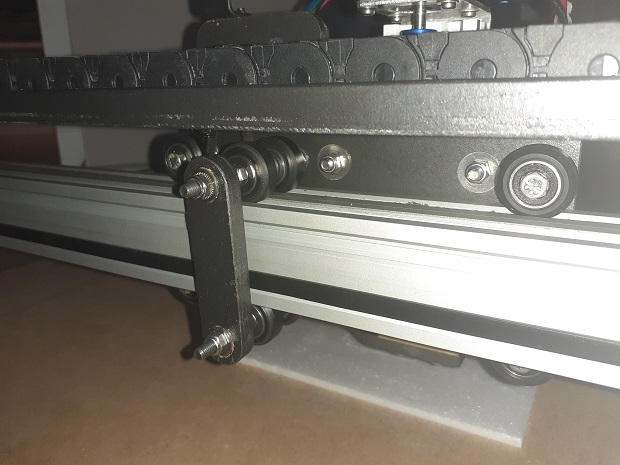

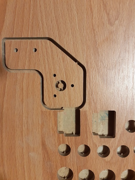

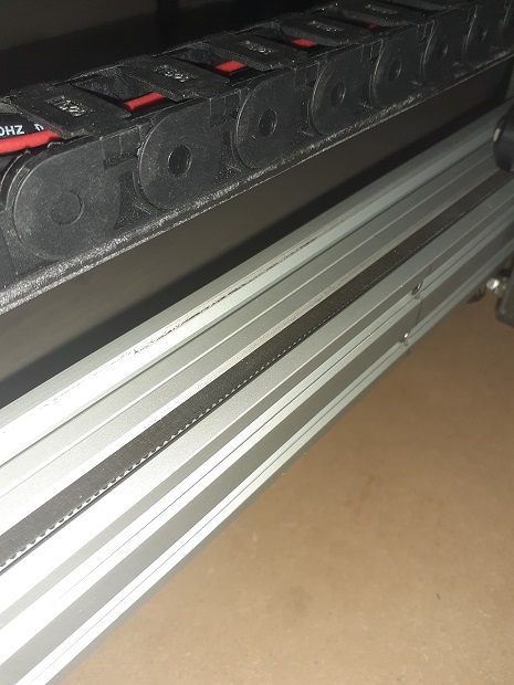

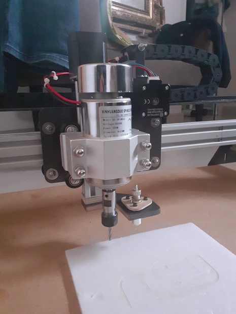

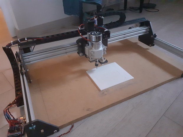

Des nouvelles de la CNC.

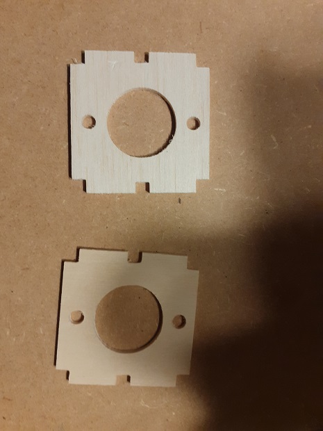

Après avoir réalisé mes premières pièces découpés dans du balsa 3 mm et du ctp de 3 et 5 mm, j'avais une différence entre la côte voulu et la côte final de 5 dixième. Ce qui est suffisant pour des pièces destinées à la réalisation d'un model, mais je voulait faire mieux.
Je suis donc passé à la 3° version de la cnc que voici.

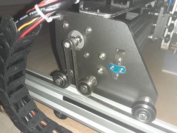

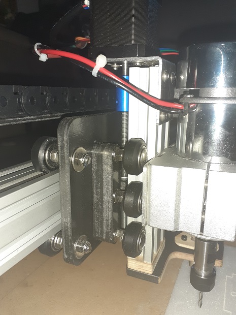

Modification du chariot de l'axe Z avec 6 galets à la place 4.
Idem pour le chariot X qui passe à 8 galets à la place de 4 ,dont 2 en tandem.
J'ai aussi modifier la position d'un profilé alu pour le mettre // au premier et les deux sont solidarisé grâce à 10 vis pour avoir une meilleur rigidité.
Je suis aussi passé de roues dentées de 30 dents à 16 dents pour avoir une meilleur précision.
Et enfin j'ai remplacé le moteur brushless par une broche 300 Watts.
Et pour finir une photo de l'ensemble.
Voila reste plus qu'à faire les tests !!!!!!! :D :D :D :D :D :D

Ta nouvelle version est certainement plus rigide, mais je ne suis pas certain que l'écart au niveau des cotes provienne de là.
J'avais déjà rencontré ce problème sur ma première 3018 dans du CTP que je découpais en une seule passe. J'avais réussi à corriger en réduisant sensiblement la vitesse. Les "pros" m'avaient alors expliqué que les moteurs perdaient des pas lorsqu'ils forçaient. Je crois plutôt à cette cause là.
Je vais encore le démontrer ce soir dans le bilan de la CNC 3018 reconstruite, qui est enfin terminée, et pour laquelle j'ai volontairement fait le choix d'y aller trop fort sur du CTP pour bien comprendre ce phénomène. La suite encore ce soir, mais il faut que je traite quelques vidéos pour cela ...

Là au moins, tu as de la rechange en cas... de crevaison. :lol:
Je suis très intéressé par les résultats de tes tests puisque tu as maintenant une configuration qui se rapproche de la mienne. Tu as réglé combien de micro pas avec tes nouveaux pignons ?
En ce qui concerne le respect des cotes, je pense qu'on doit faire les premiers essais avec une avance minorée de 30% par rapport aux standards pour éliminer le phénomène de perte de pas (mais tes moteurs semblent plus puissants que ceux utilisés par Armand sur sa CNC première version). Si les cotes sont bonnes, alors on peut lâcher la "bête".
Bonne soirée.

J'ai refait des essais de découpe, la précision est meilleur mais les pièces étaient toujours fixé sur le martyre en dépron à l'aide de scotch :oops: ,ce qui n'est pas l'idéal pour la précision. Donc la prochaine étape et de mettre un martyre en bois pour fixé, comme Armand, les pièces à l'aide de vis à bois.
Re: CNC home made à Yoyo
32 mm de déplacement par tour, 100 pas/mm, ça fait une résolution de 0.01 mm par pas. C'est le paramétrage que j'ai prévu sur la mienne aussi ; ça devrait nous permettre d'obtenir des résultats corrects sur les usinages.
Je pense que tu as raison, tes problèmes peuvent être liés à la souplesse de la fixation sur du dépron

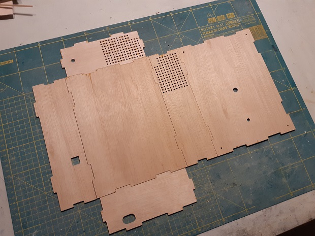

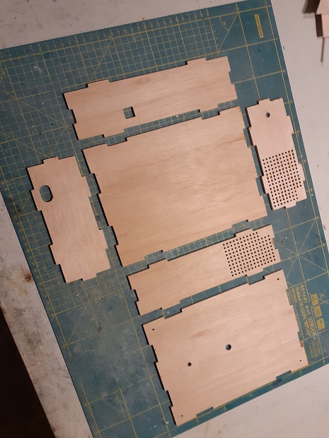

Voila ma CNC est fini. La précision est de l'ordre du 10 éme et la qualité des découpes est très bonnes. :P
Voici ma première réalisation à l'aide de la CNC. C'est une boite en CTP 5 mm d'épaisseur qui va accueillir toute la partie électronique de la CNC.
Reste plus qu'à poncer le tout et passer deux ou trois couches de peintures. ;)
Félicitations. Le travail est très propre et la précision correspond à ce qu'on attend de ce genre de machine. L'absence de facettes sur le contour de la pièce laisse à penser que la rigidité de l'ensemble est correcte. Peux-tu m'en dire un peu plus sur le type de fraise utilisé et sur les paramètres de coupe ?
