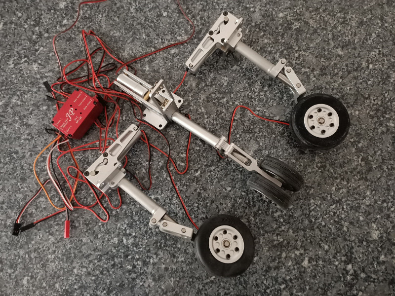

Le train d'atterrissage est arrivé. Il n'est pas maquette mais c'est celui que le concepteur du plan à fait réaliser chez le fabricant.

Ca roule c'est donc pour bientôt ;)
Patrick va avoir un concurrent :lol: :lol: :lol: :lol:

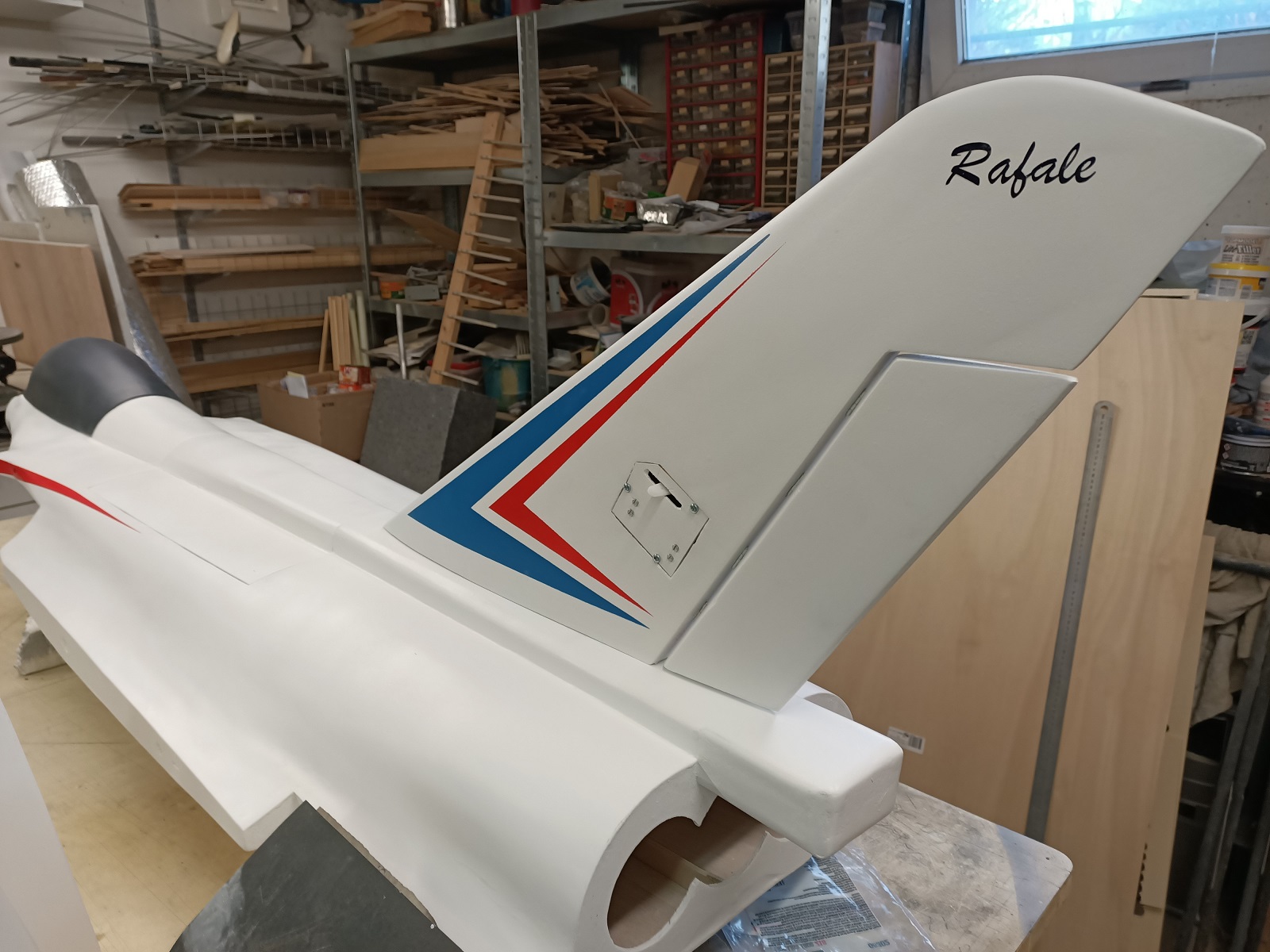

Salut à tous
Début de la peinture

pas mal du tout , content de ton entoilage si tu passes déjà a la peinture :?: :?:

Entoilage fibre 50 gr avec résine ezekot ou vitrificateur passage d'une couche d'apprêt carrosserie et ponçage. La peinture en bombe vient de chez urbain painters . Le tout sera vernis

Belle finition . J'espère que tu est contant de la peinture Urban Painters, perso je la trouve formidable avec un excellent rapport qualité/prix. ;)
Peux tu mettre le lien pour l'apprêt que tu passe au rouleau.
Merci

Salut Yoyo
Le lien pour l'apprêt garnissant
