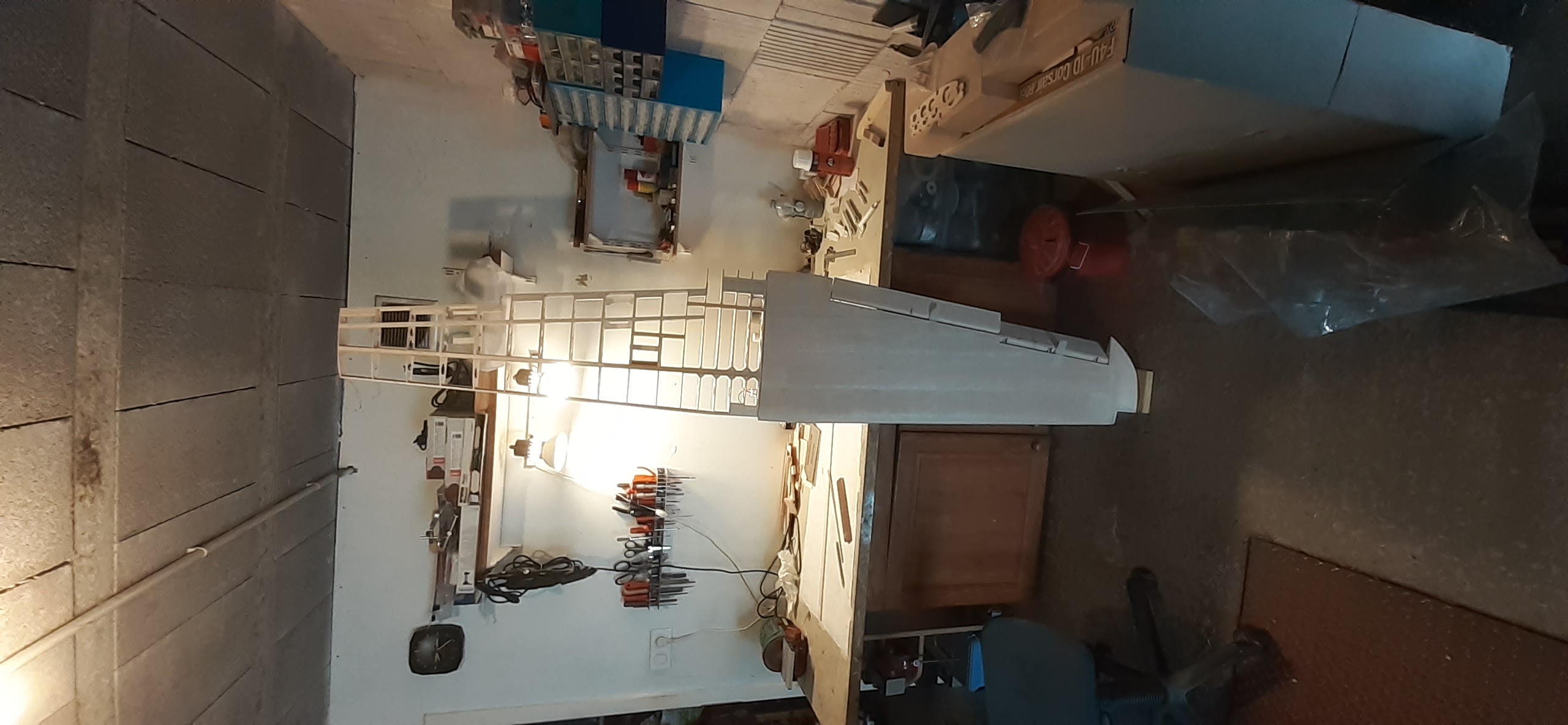

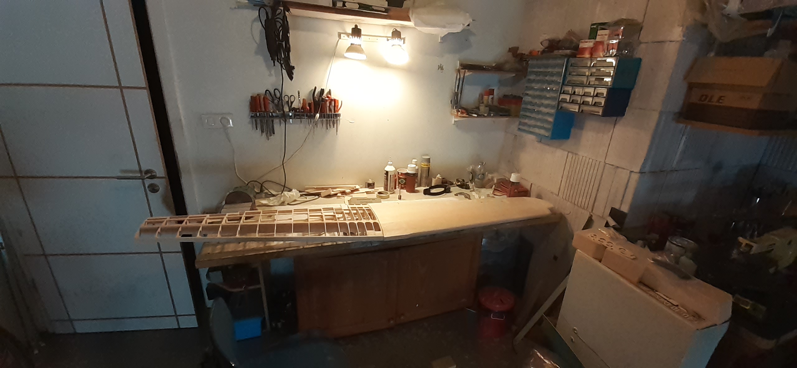

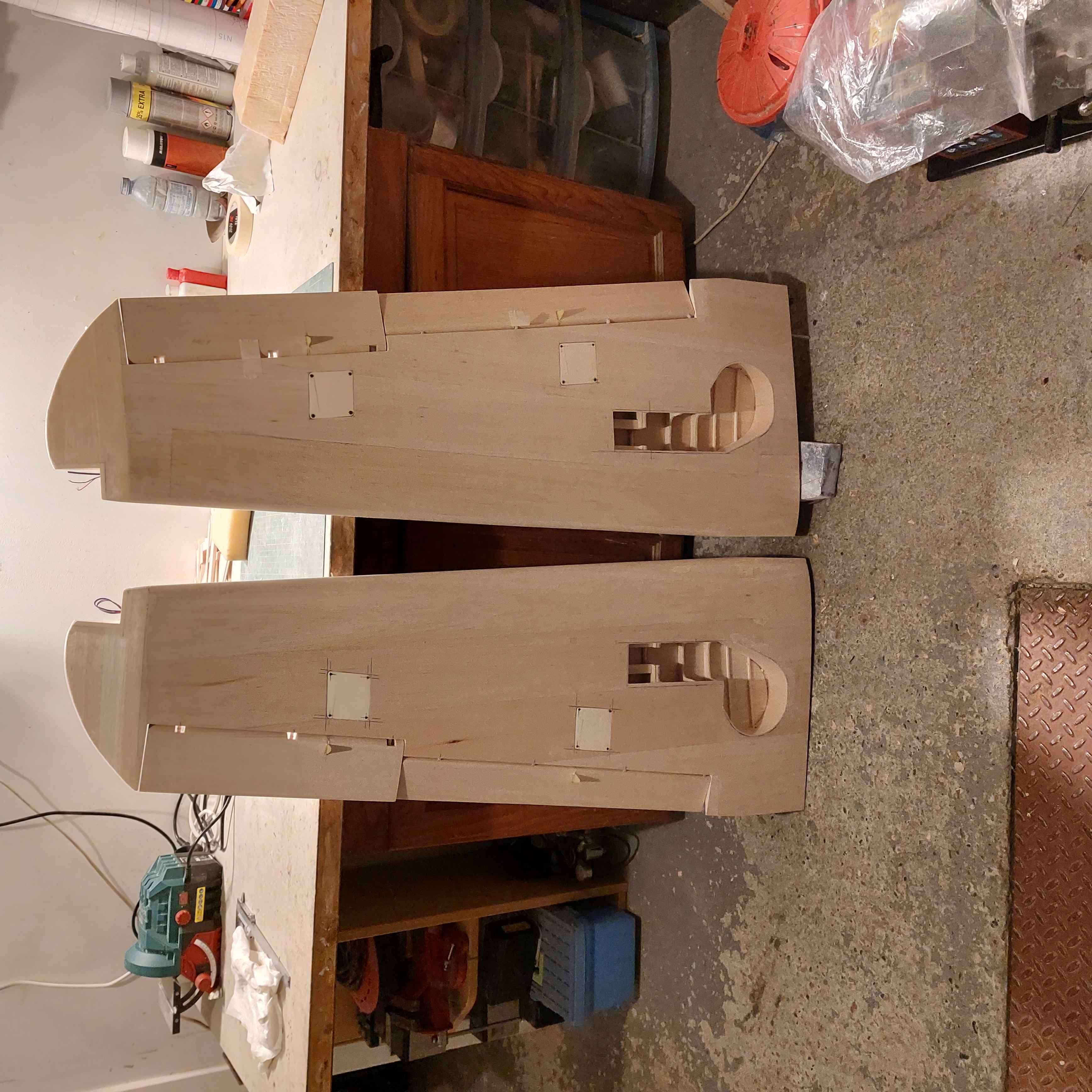

Suite de la construction avec la seconde aile qui est prête à être coffrée.
Désolé je ne comprend toujours pas pourquoi certaines photos une fois inséré sur le forum , s'oriente autrement que la photo d'origine ? :evil: :evil: :evil: :evil:

C'est ton Epsilon qui est impatient de faire des tonneaux à facettes !!!! :lol: :lol: :lol: :lol:
Re: Epsilon TB 30 à Yoyo
Impressionnant ton atelier, on pourrait appeler cet projet la "construction de la crypte" :lol: .

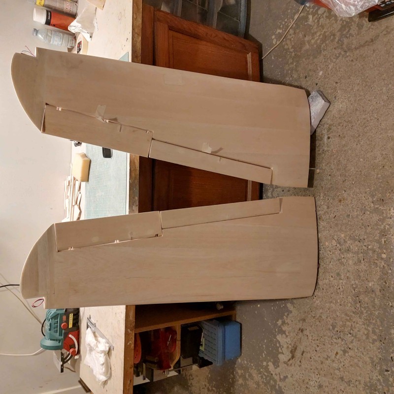

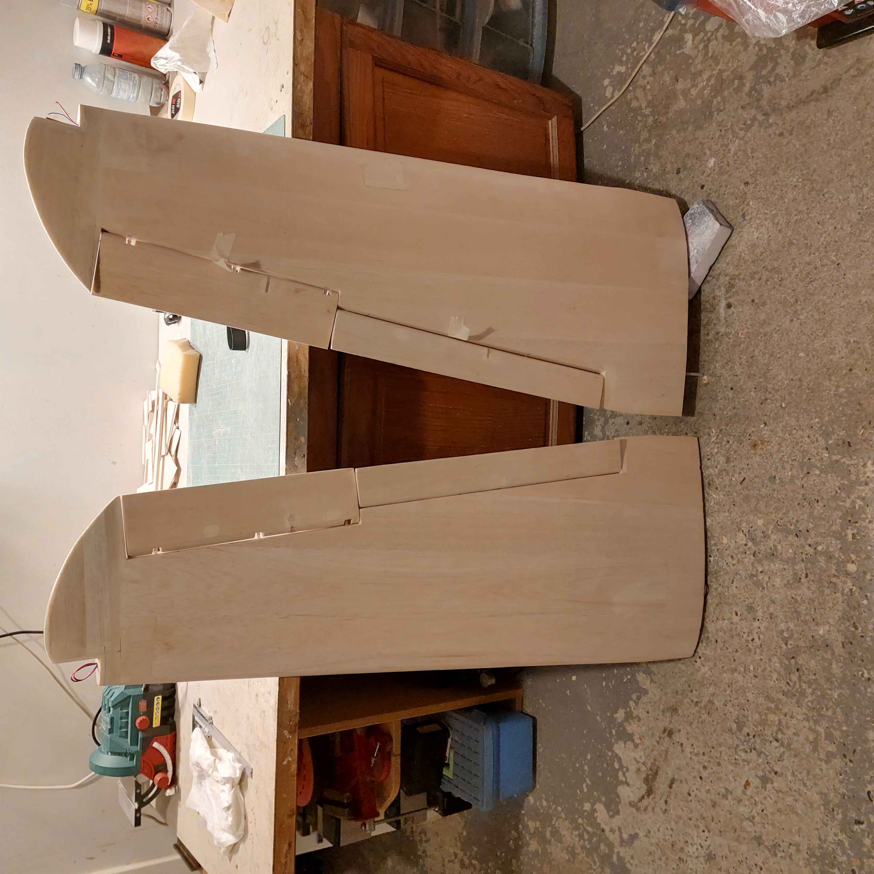

Des nouvelles de l'epsilon.
Les deux ailes sont fini :P

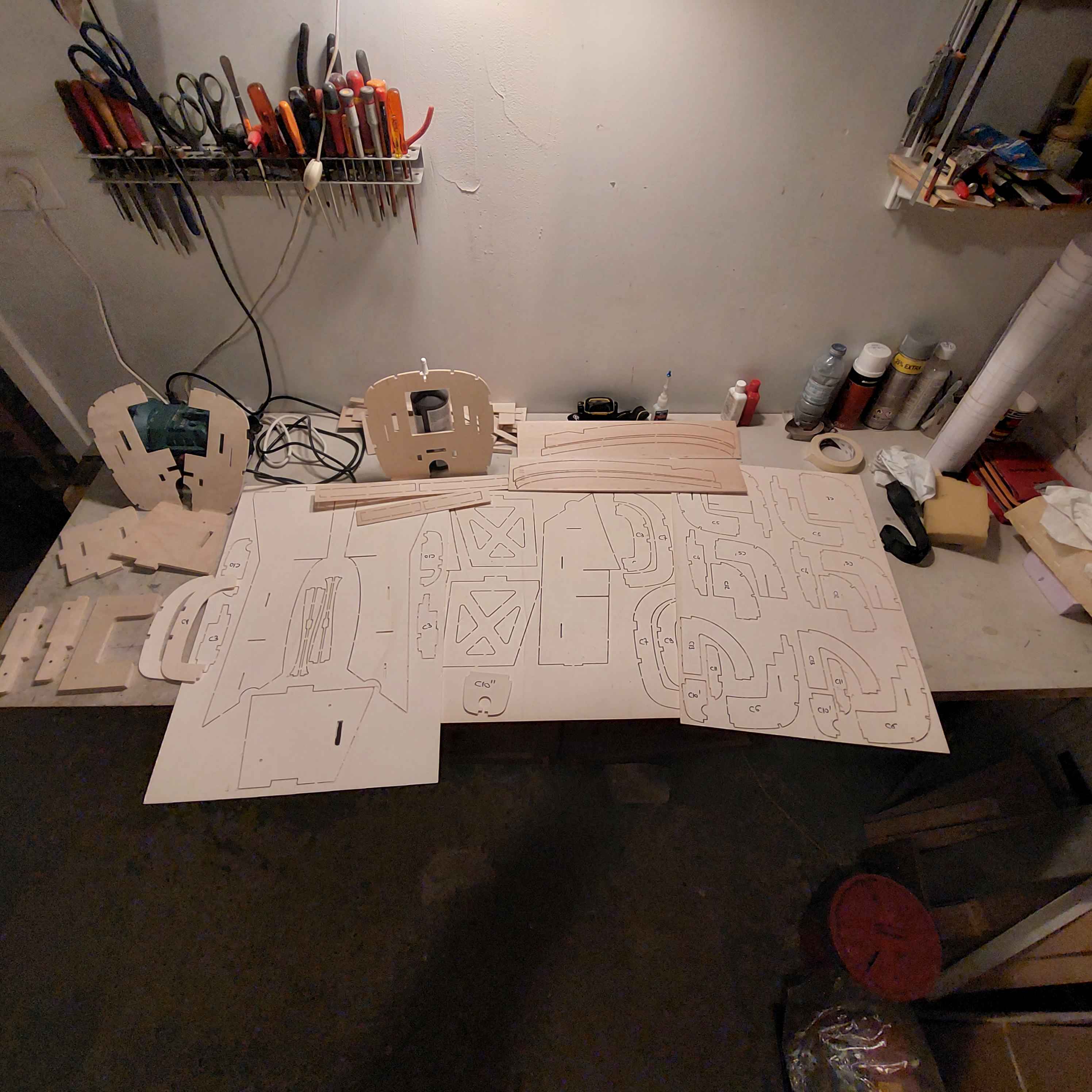

L'ensembles des pièces pour le montage du fuselage sont découpées.

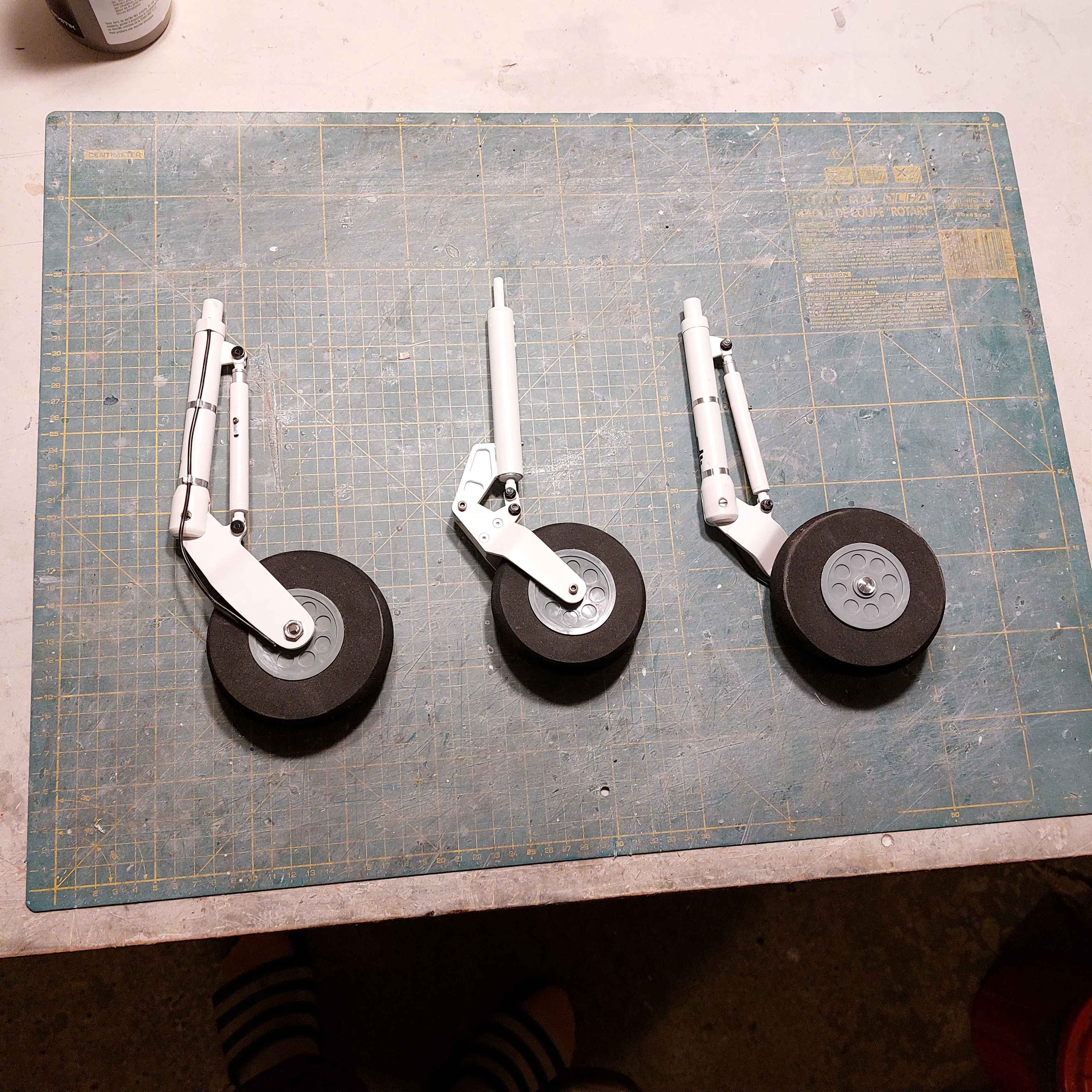

Et j'ai réalisé la finition des jambes du train d'atterrissage.
Par contre je n'ai toujours pas trouvé pourquoi quand j'insère des photos sur le forum, certaines sont tournées de 90!!!!!!!! :twisted: :twisted: :twisted: :twisted: :twisted:

Du beau boulot !
Aucune pièce en Depron, dommage :twisted:

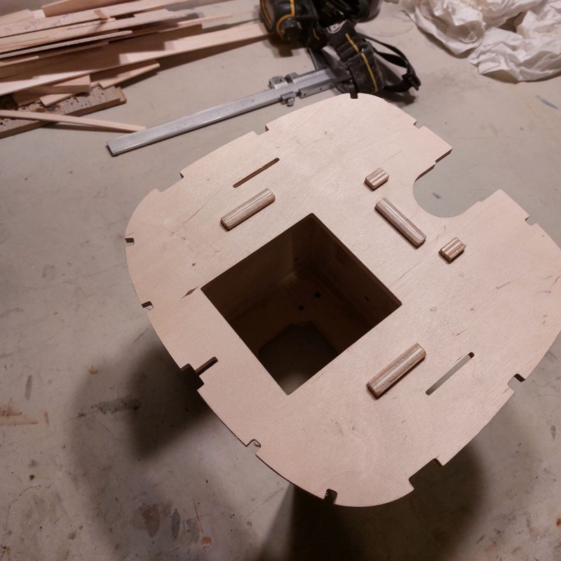

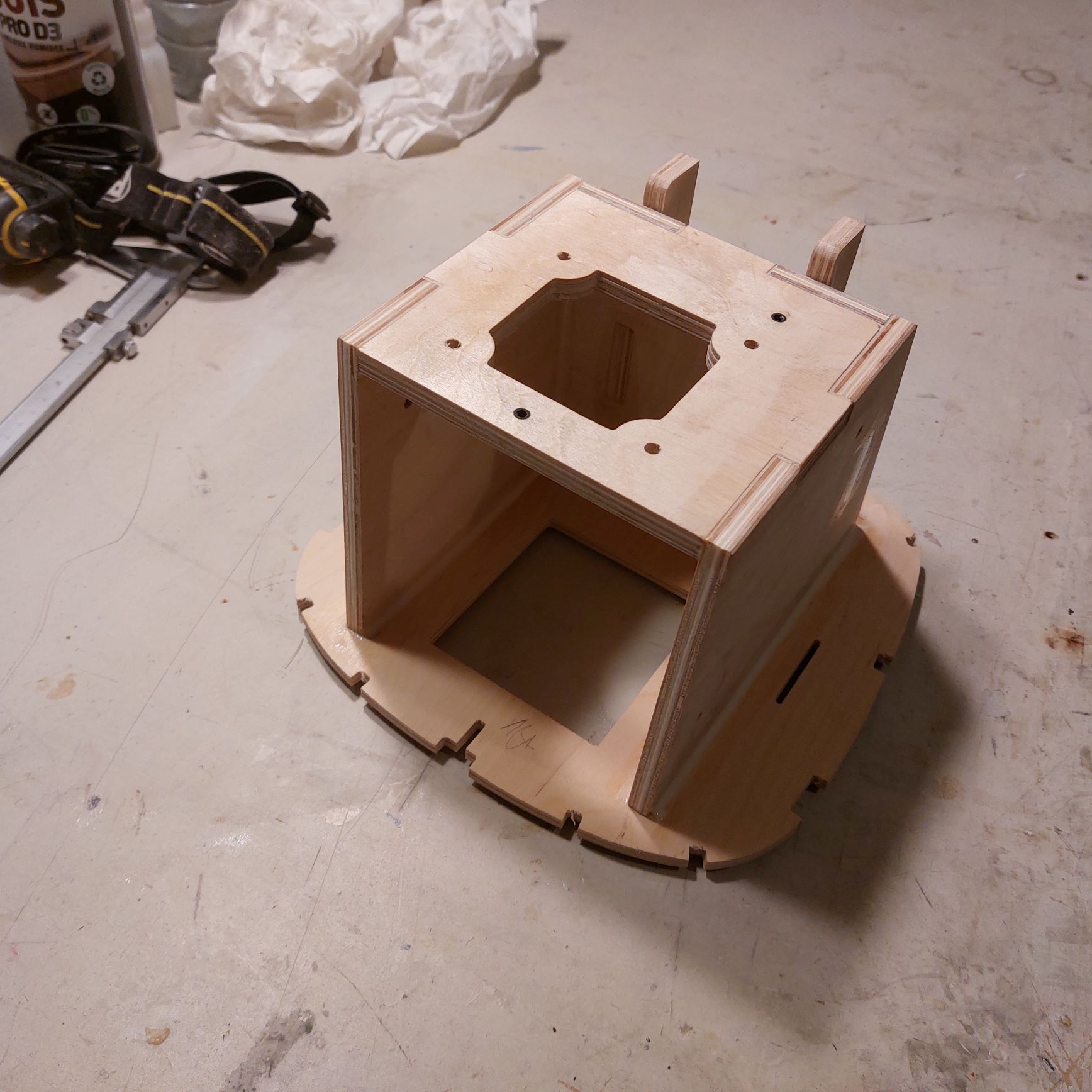

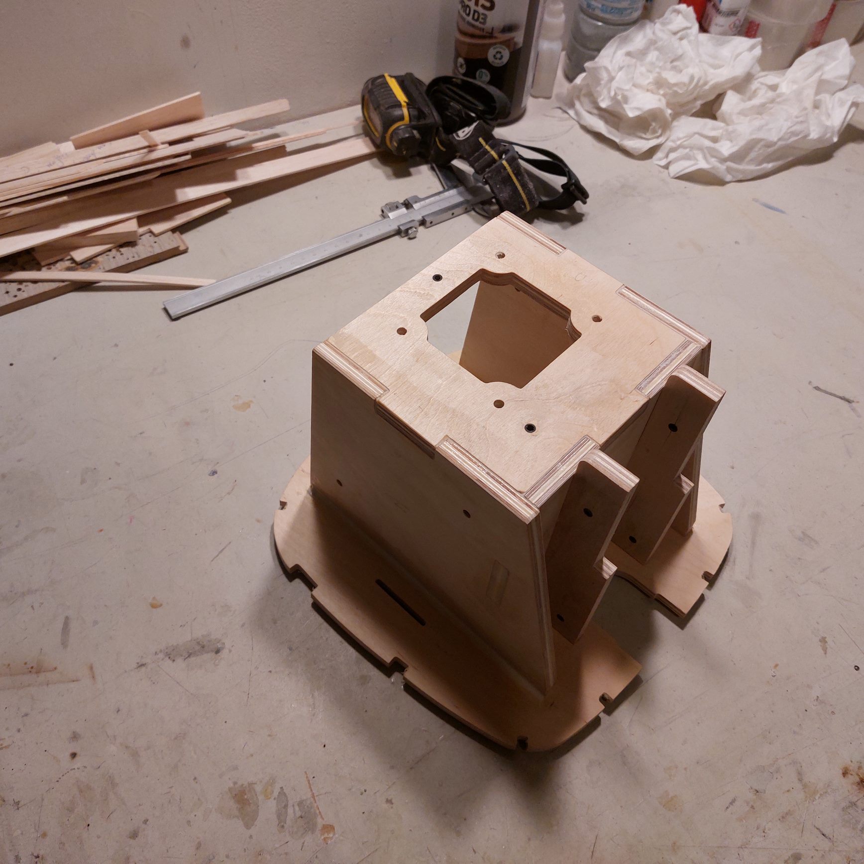

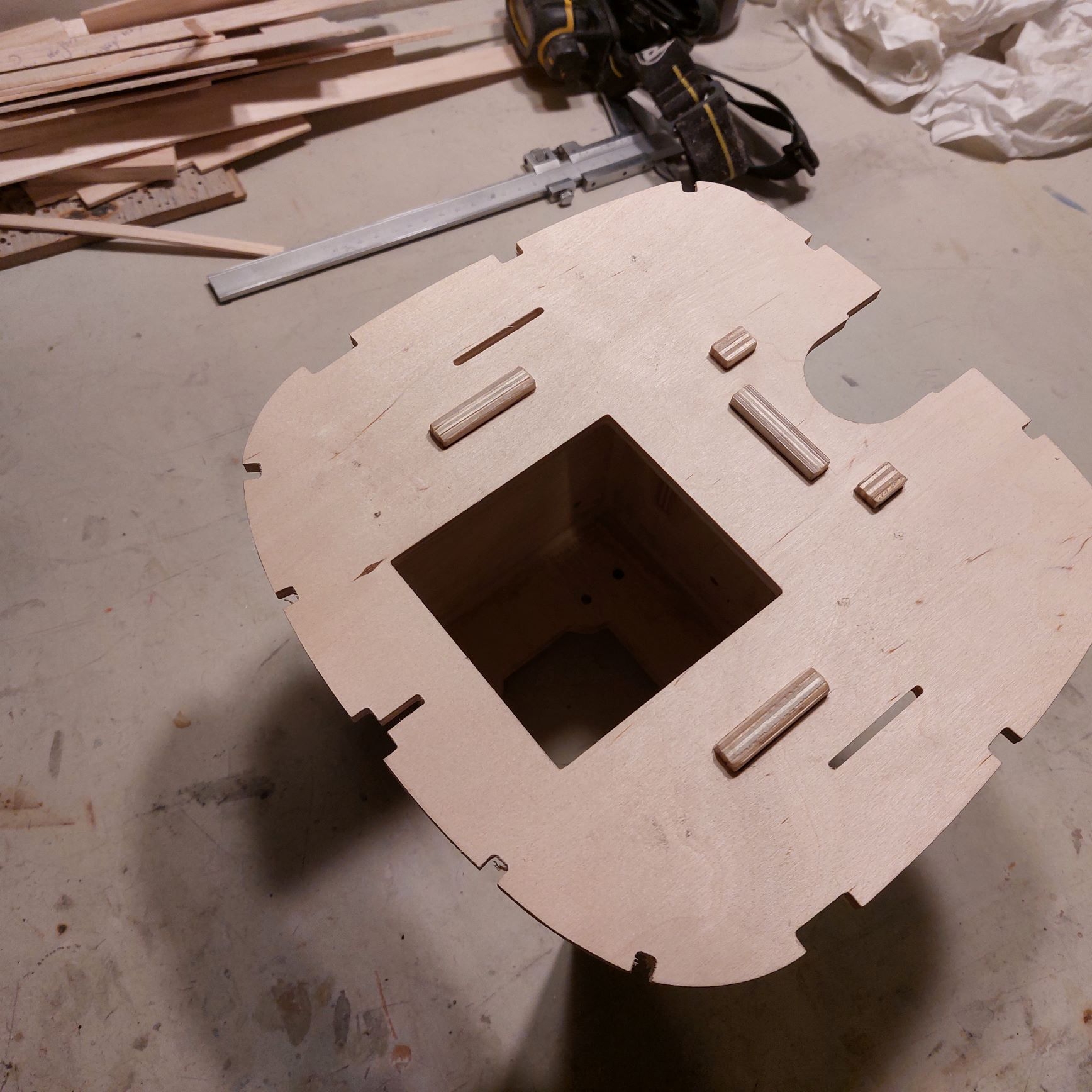

La construction du fuselage a démarré parle montage de la boite support moteur avec le support du train avant le tout collé sur la cloison pare feux.
Tout cette ensemble est réalisé en CTP 9 mm de bouleau (3 épaisseur de CTP de 3 mm collé ensemble). Résultat c'est du béton pour un poids de 740 grs (poids utile à l'avant de l'avion).

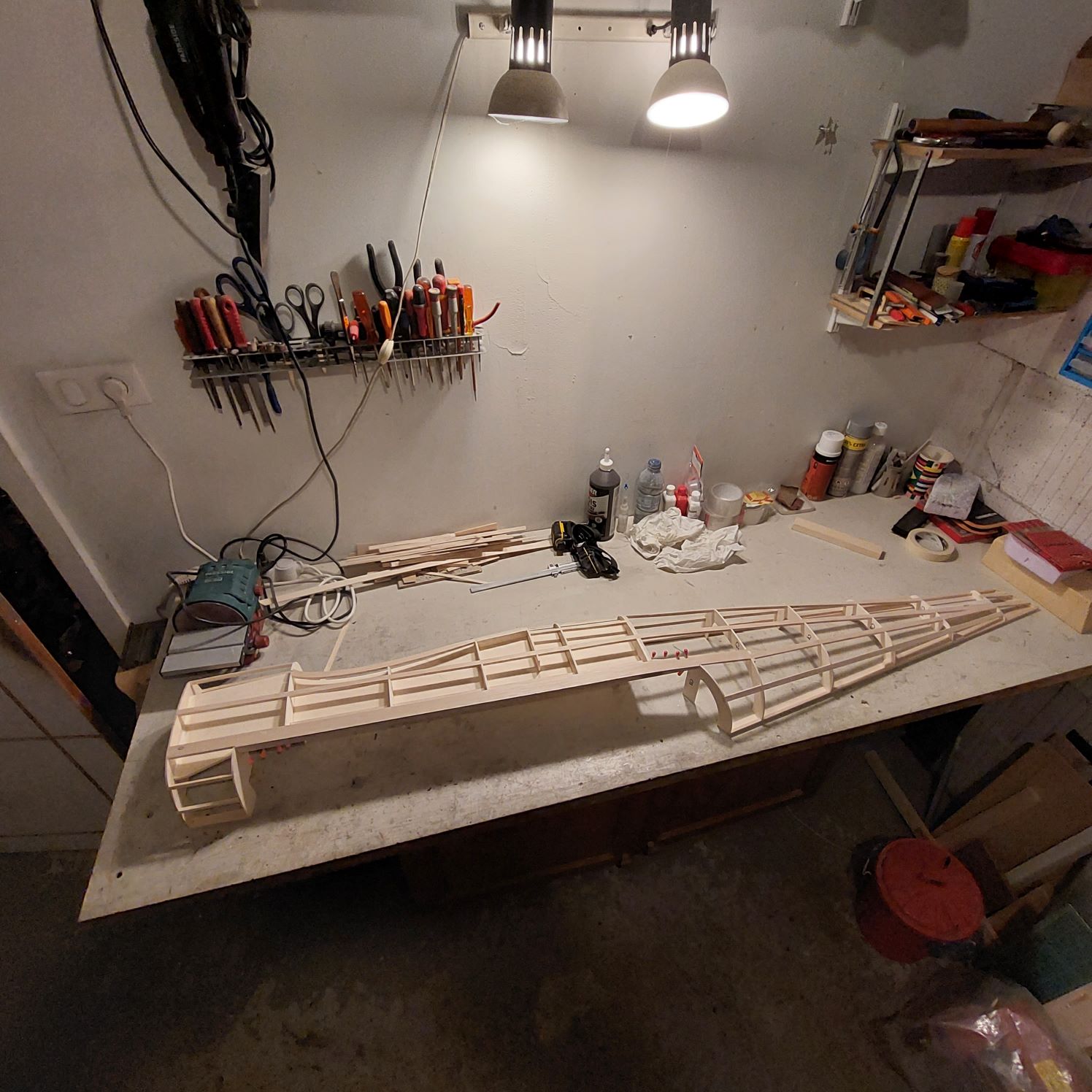

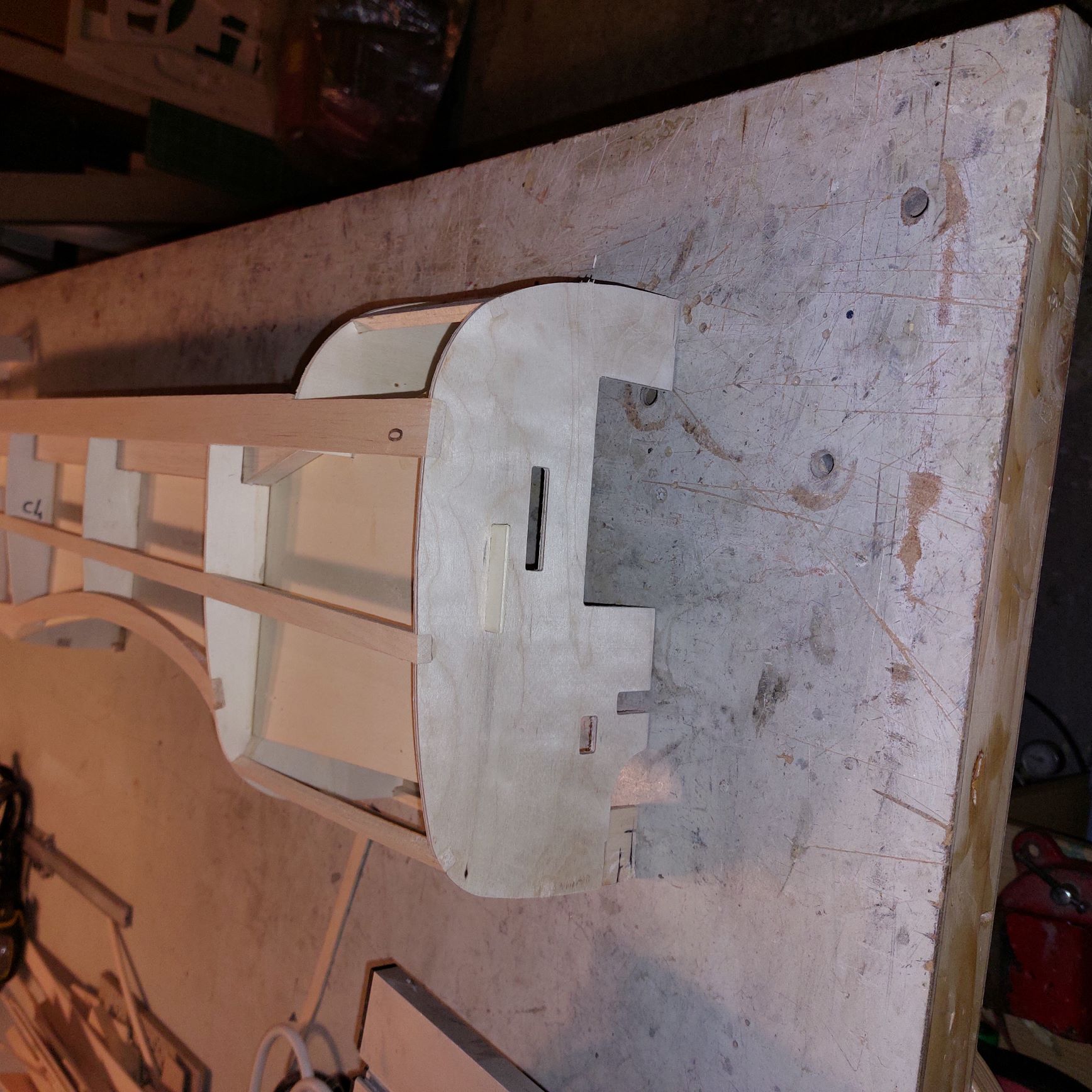

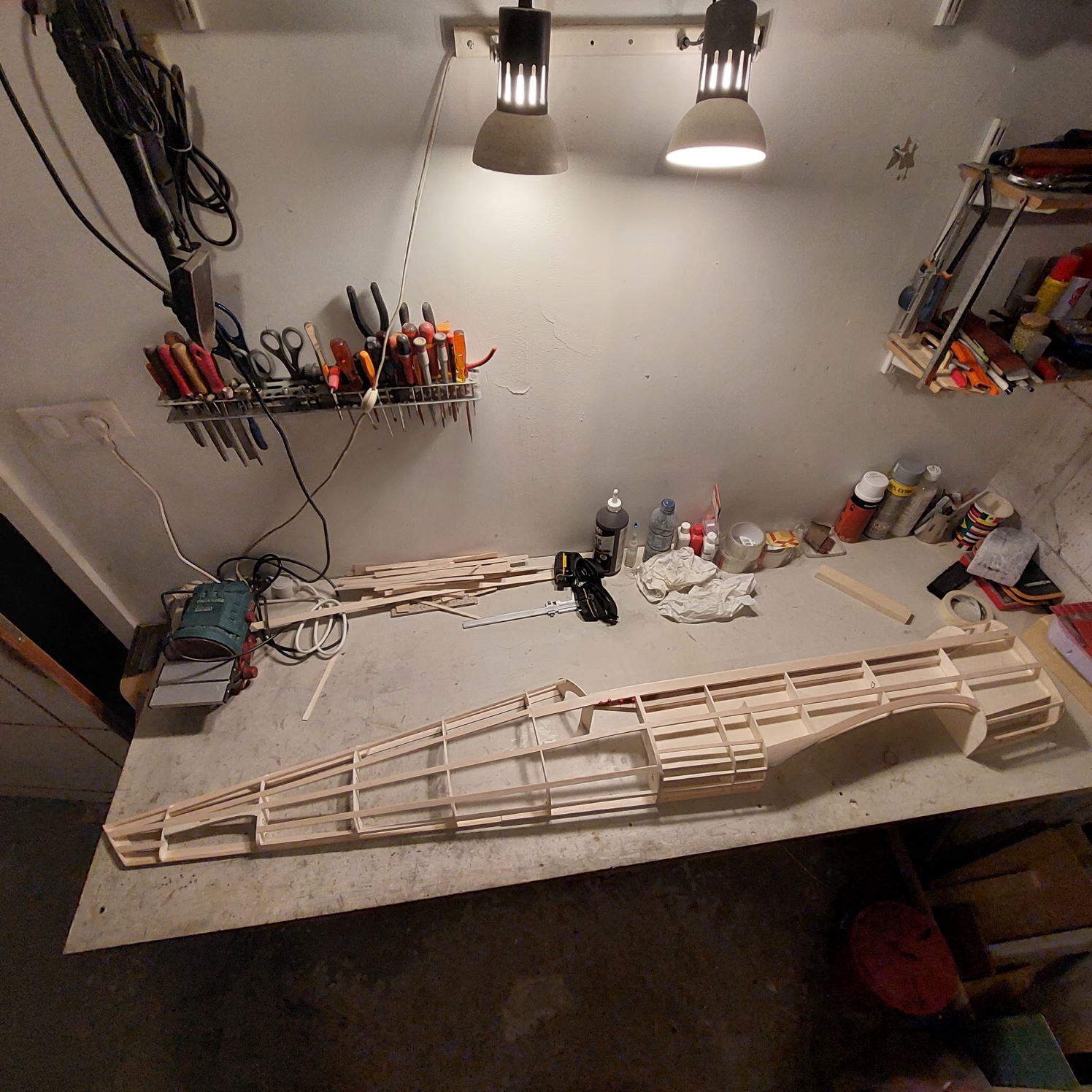

Montage de la structure du premier demi fuselage.
Toutes les longerons et lisses du fuselage, ont étaient réalisés à l'aide de deux épaisseurs de balsa de 3 mm collé ensemble, ceci afin d'éviter toutes contrainte lors de leurs collage sur les couples du fuselage.
Cette méthode permet de garantir d'avoir de demi fuselage avec un plan de joint parfaitement plat.
