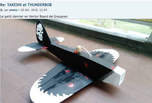

Armand a écrit : ↑10 juin 2022, 11:07 je suis curieux de voir un fuselage en vector board :roll:
Pour mémoire :

Tu l'as découpé à la CNC ?
Armand a écrit : ↑10 juin 2022, 22:32 Tu l'as découpé à la CNC ?
Réponse page 22
Effectivement :D
Le sujet commence à être très développé et la mémoire montre des signes de faiblesse :roll:
J'avais fait des essais, pour Didier justement, avec une fraise diamant 1 mm, c'est réalisable mais les découpes depron semblent un peu plus nettes.

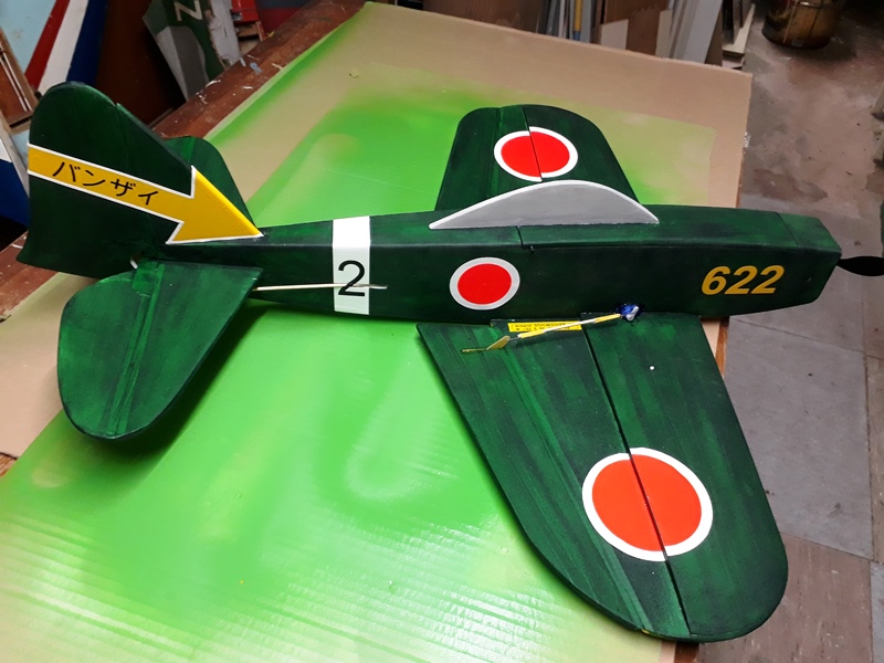

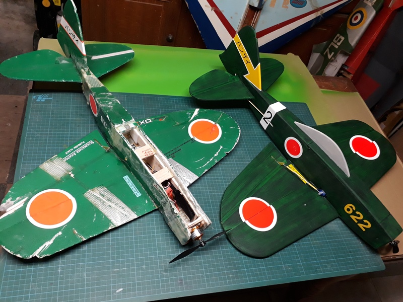

Mon nouveau Takeshi est terminé.
On ne peut pas dire que la peinture soit une réussite :oops:
J'ai utilisé des tubes de peinture acrylique dilués dans de l'eau. D'abord étalés avec un morceau d'épongé magique.
Cela va très bien pour le jaune clair du dessous
mais pour le vert, c'était d'abord trop dilué est assez peu homogène.
J'ai choisi de faire une deuxième couche de vert moins diluée, étalée au pinceau laqueur large. Là c'est devenu trop foncé et encore moins homogène.
C'est pour cela que j'ai beaucoup chargé en déco pour attirer l'oeil sur autre chose :lol:

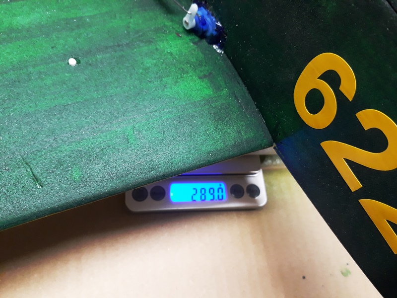

Les deux premières couches diluées ont apporté 7 grammes en poids supplémentaire, laa seconde couche de vert moins diluée, 13 grammes, soir 20 grammes au total sans les vinyl, dont j'ai oublié de faire un bilan global, j'avais juste pesé une cocarde (blanc et rouge superposé = 1.5 g)
Avec la première approche poids avant vinyl j'étais très correct, donc je me suis laissé aller au collage de vinyl ;)
Le résultat final reste tout à fait honorable avec 290 g sans accu, ce qui fera 380 g avec un accu 1100 mAh

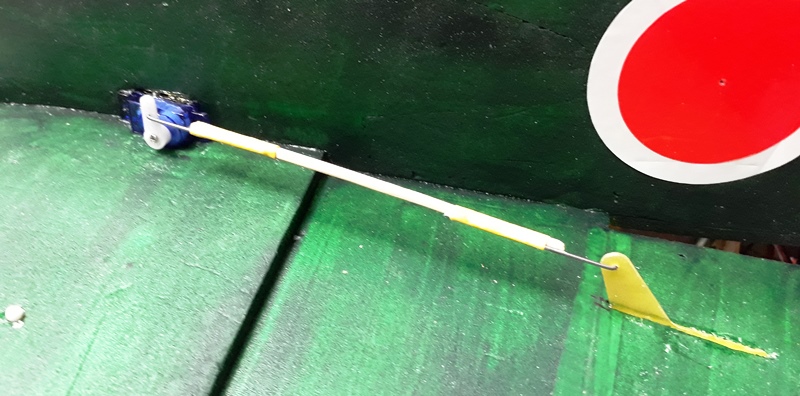

Encore un détail : Par souci de simplicité de montage j'ai choisi de mettre 2 servos pour les ailerons, avec des commandes en piques de brochettes avec CAP 1 mm + gaine thermo

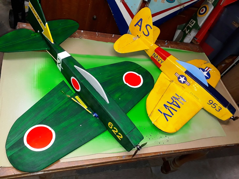

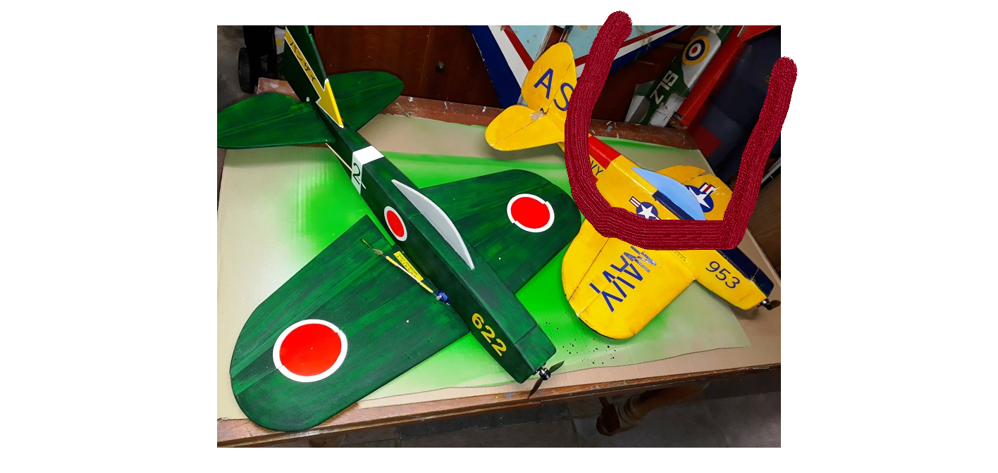

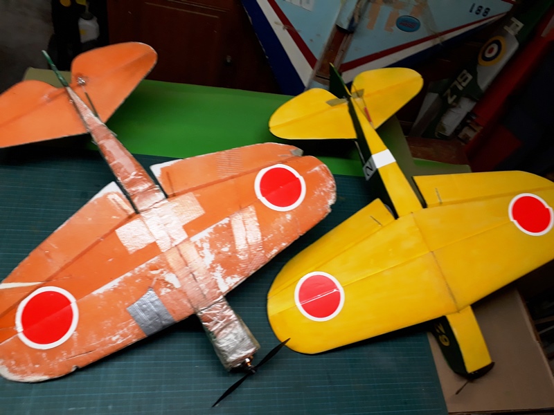

Le voici donc à côté de son ancêtre de juin 2017, toujours en état de vol
Et à côté de son coéquipier actuel (qui finalement ne pèse que 60 g de plus après de nombreuses réparations)
J'ai comparé les consommations des deux moteurs avec le même accu et la même hélice. 16 A en pointe pour le japonais et 19 A pour l'américain.
Moins lourd, le japonais devrait donc être aussi vif en volant un peu plus longtemps (ce que j'avais recherché en testant le nouveau moteur. A confirmer maintenant ...
