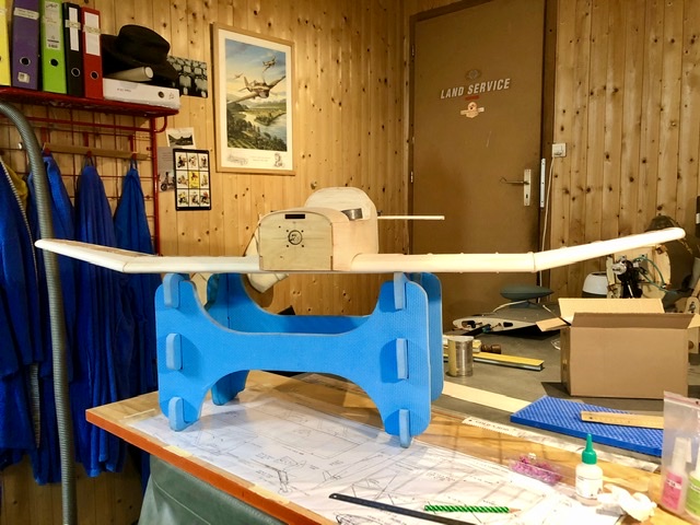

1ère question: est-ce que ça ressemble à un D112?

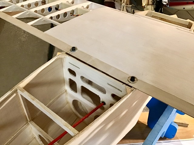

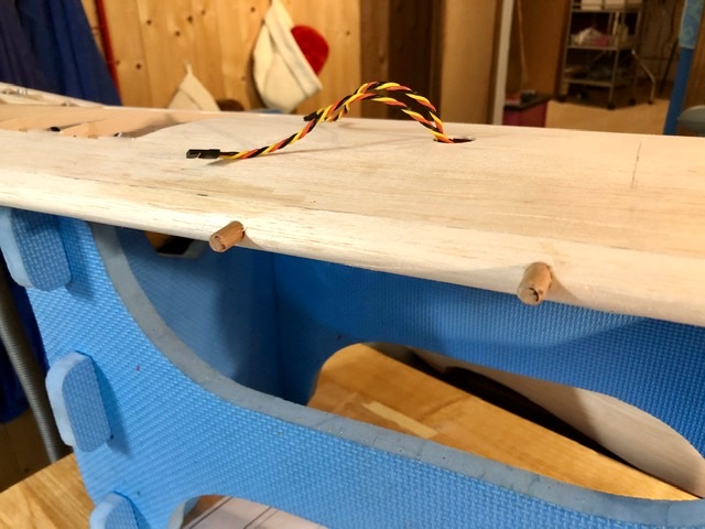

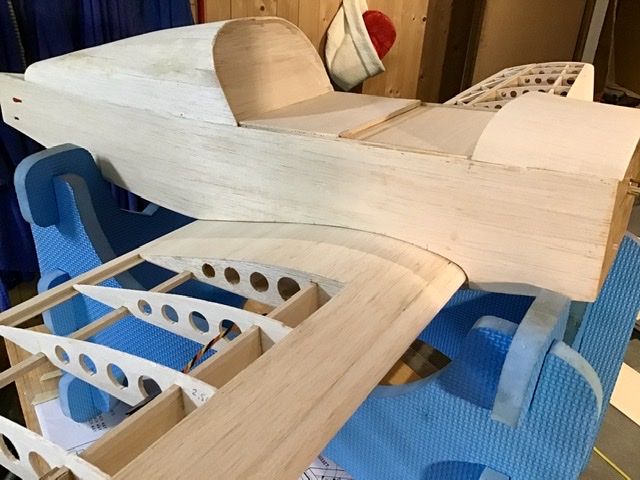

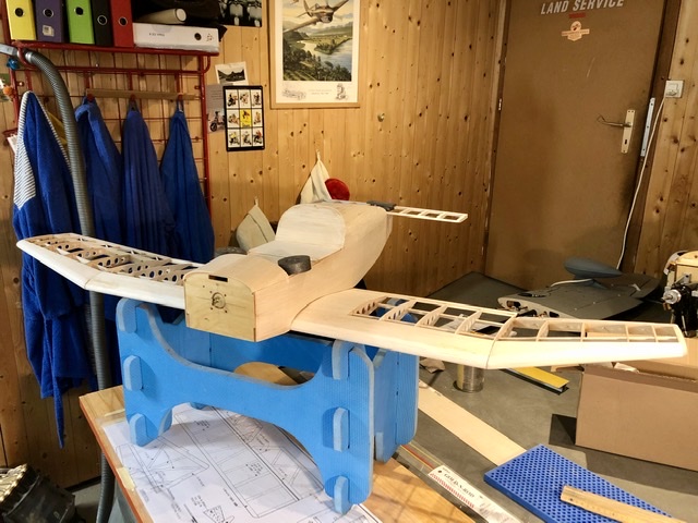

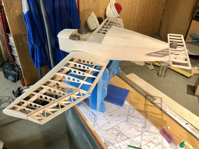

Si c’est le cas, je continue :lol: en vous informant que l’avant et la cabine ont été coffrés, toujours au 2mm, question de garder un peu de marge au ponçage. Que l’assise de plan fixe de la profondeur a été comblé, que ce même plan fixe a été mis en forme, ajusté et fixé avec des épingle sur le fuselage pour la mise en croix. j’ai centré l’aile qui a été calée avec des poids. A 2mm près, les diagonales sont bonnes et l’aile est parfaitement alignée avec le plan de profondeur 8-), j’aurais néanmoins quelques coups de poncette à donner sur l’assise de l’aile pour qu’elle plaque comme il faut sur toute la longueur.
J’ai percé les emplacements des tenons d’ailes, en bois dur de 8mm, là également, c’est parfaitement ajusté. Ils ont été collés à l’époxy ;) .

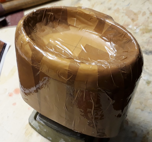

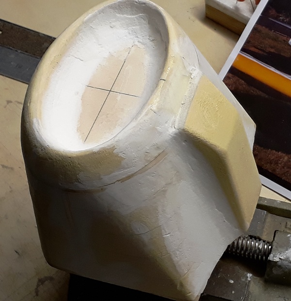

voici quelques nouvelles du capot du D112
Le finition du master n'est pas parfaite, mais à ce stade inutile de fignoler davantage compte tenu de la technique qui sera employée

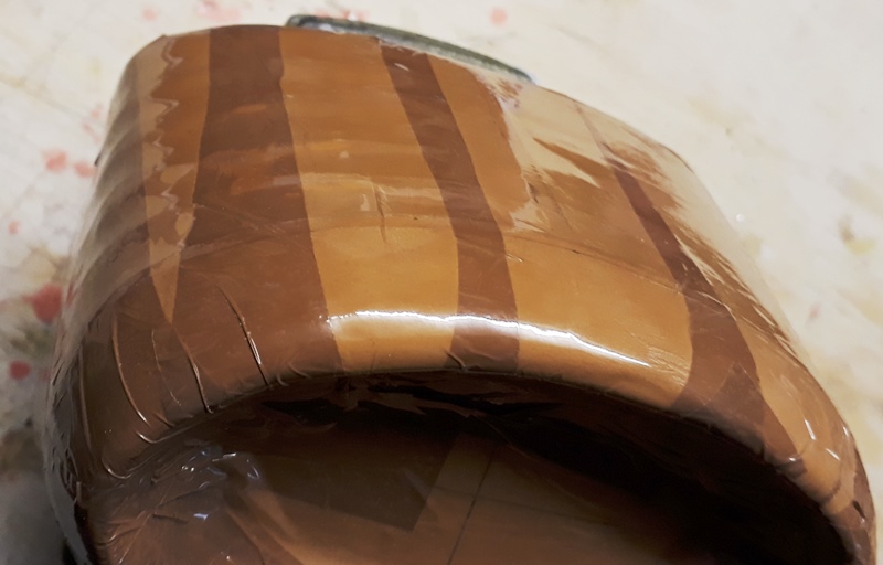

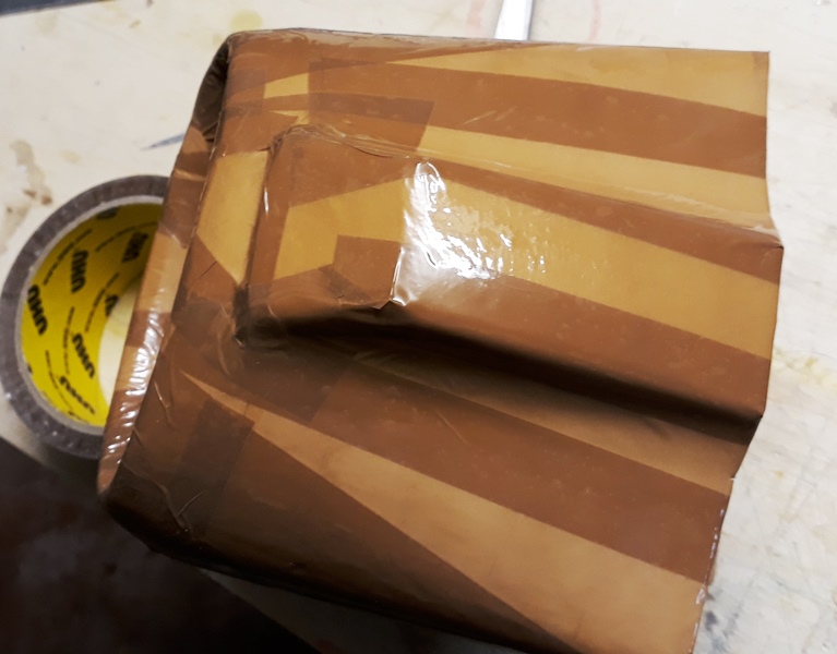

J'ai "entoilé" au scotch d'emballage car j'utiliserai la cire de bougie pour faciliter le démoulage de par l'épaisseur assez conséquente qu'on obtient facilement et aussi pour compenser des imperfections que je vais montrer ...
voici brut avant tension
après tension au décapeur thermique c'est mieux
mais lorsqu'on insiste trop avec le décapeur c'est moins bon :oops: le styropor a commencé à se rétracter sur la moitié du dessus, faisant des vagues entre les différentes couches
Ce n'est pas bien méchant car je vais compenser en tartinant de la cire en épaisseur suffisante ...
Armand, je ne veux pas jouer à l’avocat du diable, mais les plis sur le scotch, c’est pas bon, ça risque de coincer pour retirer ta pièce de ton moule ;) .

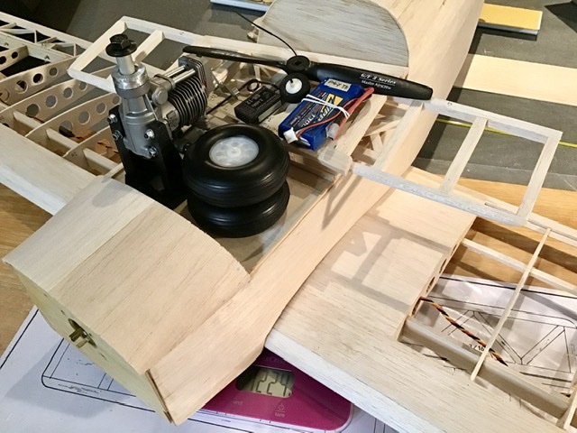

De mon côté l’étape capot approche également gentiment. L’aile a été ajustée et alignée sur le fuselage, on est toujours bon pour la mise en croix. J’ai utilisé des vis M4 pour la fixation.
J’ai également évalué le poids du modèle, actuellement à 1224 gr. Il manque les CAP 4mm du train, le buste de pilote, l’entoilage, la verrière et quelques bricoles, comme la commande aller/retour du gouvernail et des charnières. On devrait également être dans les clous question poids, sauf si le CG me joue un mauvais tour ;) .

Pour ce qui est du démoulage du capot, je ne suis pas très inquiet car il ne reste plus énormément de plis (la première photo c'était avant tension au décapeur)
pour compenser ceux qui restent (et les vagues de rétractation du styro) je vais compenser en tartinant une bonne couche de cire de bougie et avant application de la fibre je lisserai encore la cire le mieux possible;
Je vais essayer de fibrer en début de semaine afin qu'on puisse savoir rapidement si le master est récupérable pour toi ou non.
mais si tu souhaites une forme différente, notamment le dessous, il est inutile que tu m'attendes, tu avances vite en ce moment.

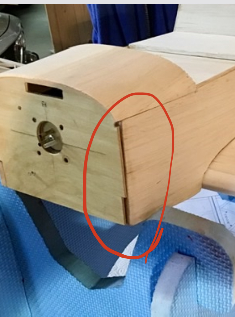

Jeanmi, il manque un bout ici :?:
