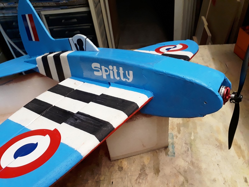

Depuis quelques jours un nouveau venu sur le terrain.
C'est une oeuvre de Josy, Bravo !

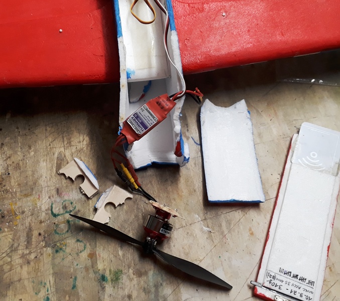

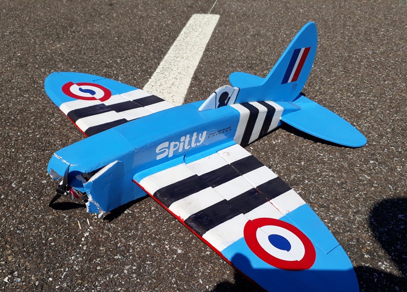

Le petit Spitty ci-dessus a eu quelques misères aujourd'hui par un temps très chahuté.
Comme rien ne l'arrête, avec son compère de Didier, il a osé affronter les rafales. Lors d'un passage un peu bas l'une d'elle l'a plaqué au sol, mais dans son élan il a continué sa trajectoire en remontant d'une dizaine de mètres. Le moteur étant devenu inopérant à cause d'une hélice bloquée de travers suite à l'impact, il est retombé comme un caillou et le second impact a fini par avoir sa peau sur le tarmac :oops:
J'avais pu récupérer toutes les pièces du puzzle en vue de recoller le tout ensemble.
Mais après examen en atelier, cela lui aurait fait un nez trop tordu, un peu dommage pour un beau petit Spit ;)

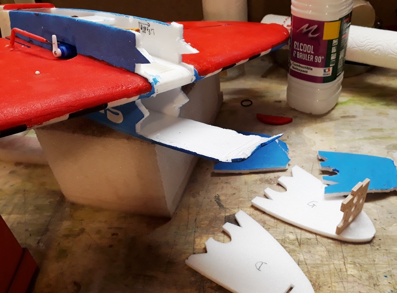

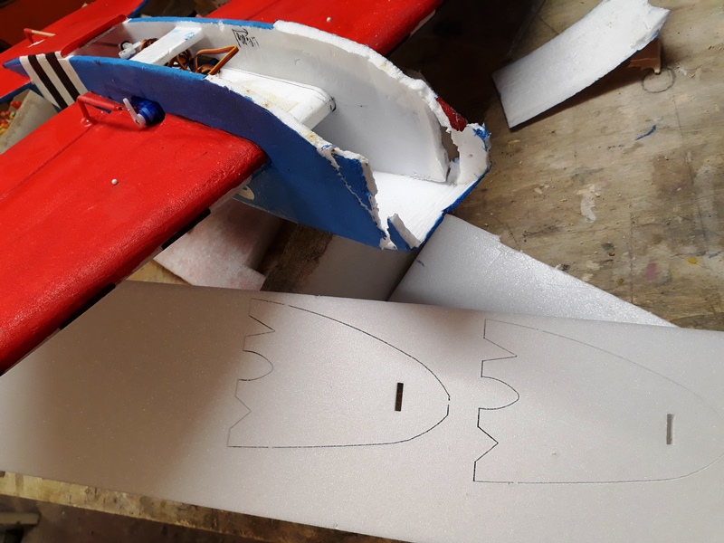

J'ai donc choisi une réparation un plus sérieuse. J'avais déjà fait ce genre de réparation sur mon Thunderbob jaune. J'en remontre le principe car il peut servir pour d'autres nez écrasés :lol: . Si je l'ai fait avec la CNC, il est tout à fait possible de découper manuellement une partie de flanc pour le même résultat.
Les pièces neuves ont une découpe aléatoire, le but étant d'obtenir une bonne surface de collage et un positionnement facile

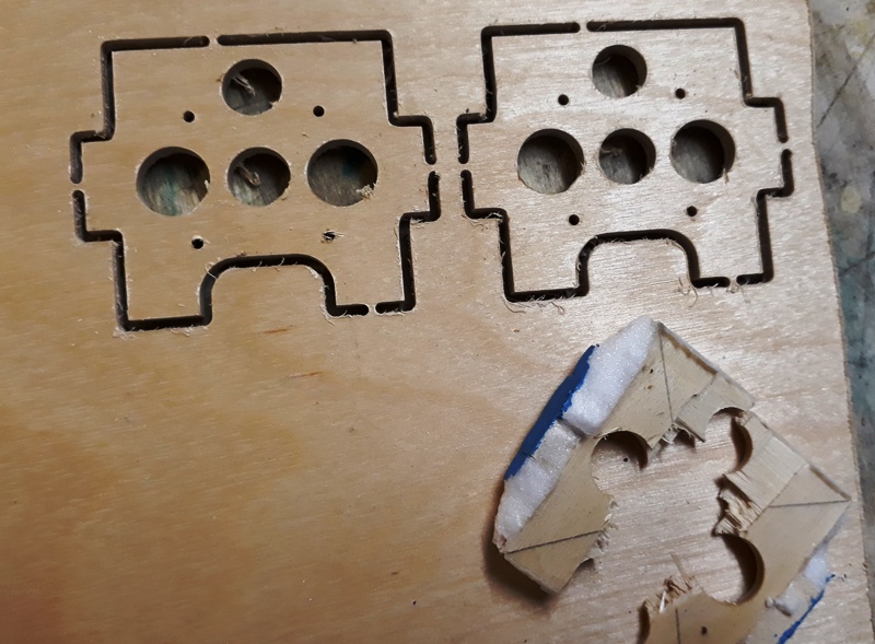

J'ai aussi été obligé de refaire le couple moteur (j'ai anticipé le crash suivant ;) )
Le principe consiste donc à positionner au plus juste les nouvelles pièces contre les flancs anciens afin de pouvoir découper le même profil dans ces derniers. Un bistouri bien pointu (lame n° 11) est l'outil idéal pour cette découpe

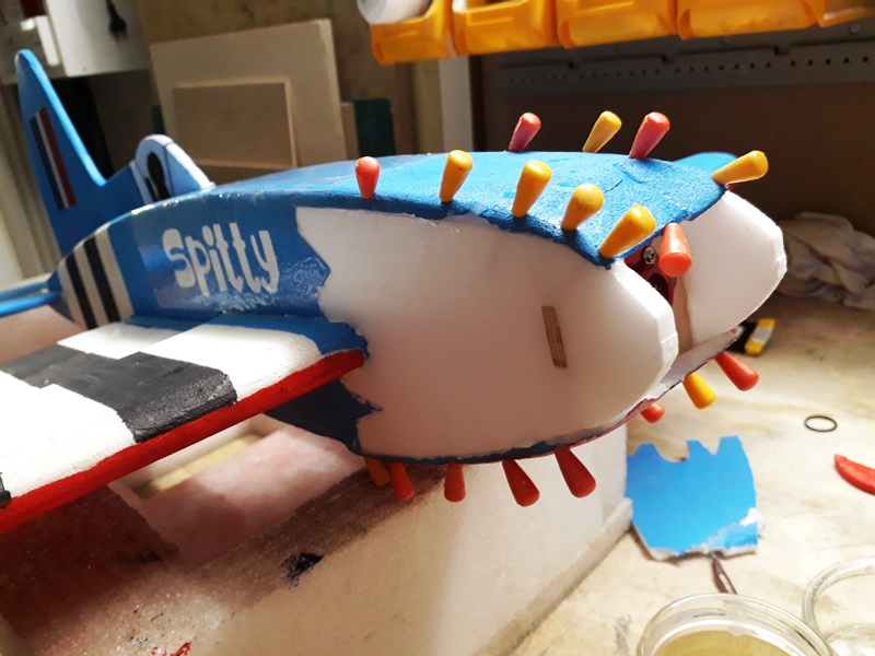

On commence ensuite à coller le couple moteur en premier, puis le tout dans les encoches découpées dans le fuselage.
On peut le faire à la colle blanche ou l'Uhu Por, mais j'ai préféré la colle PU qui remplit les interstices éventuels d'une mauvaise découpe.

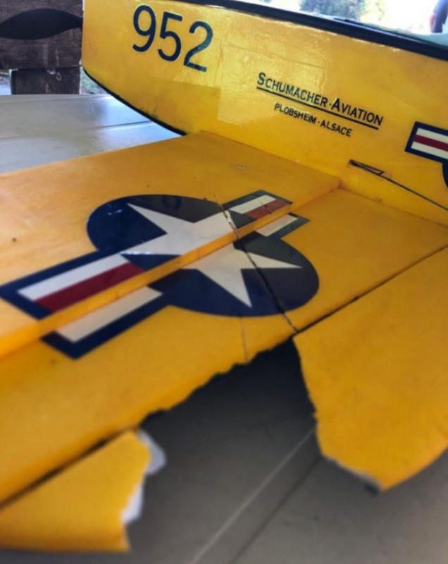

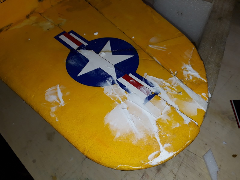

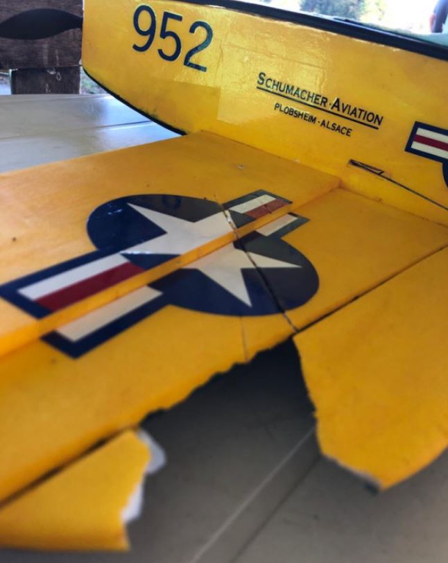

Didier j'ai retrouvé plus haut sur ce forum à qui appartenait la pièce jaune et bleue que tu as retrouvée aujourd'hui :lol:
