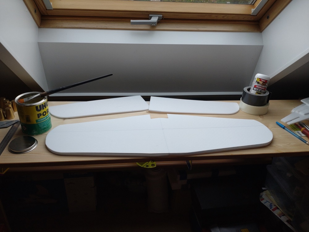

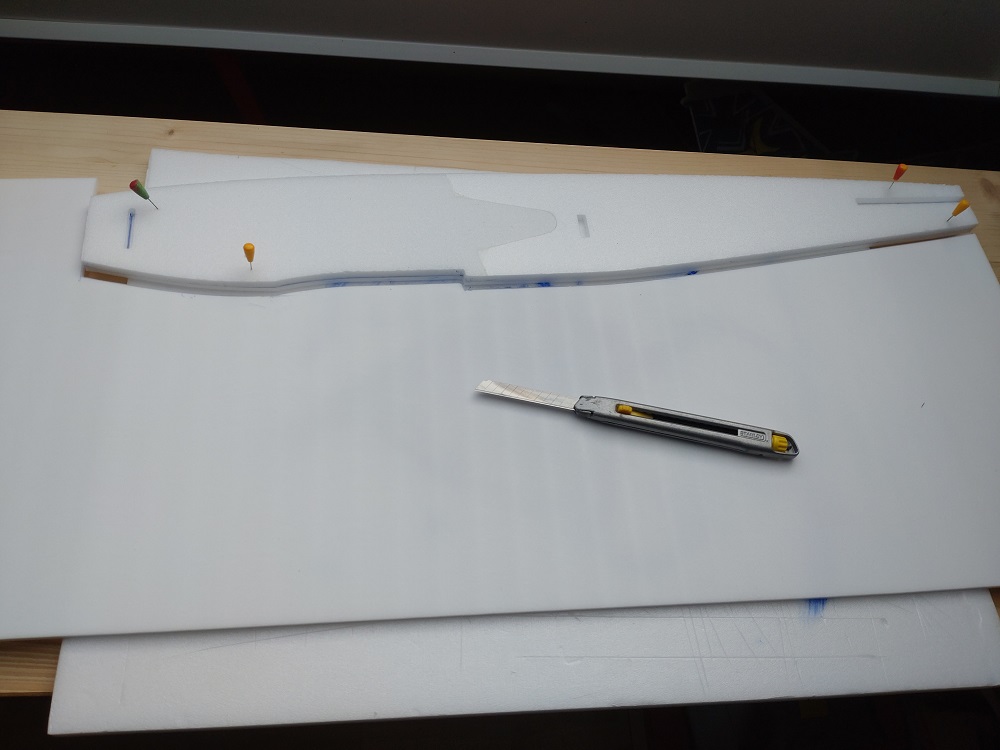

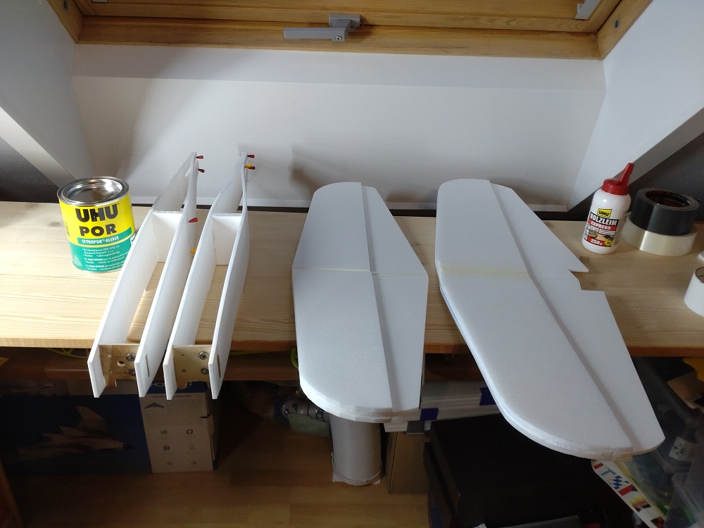

Je viens de resortir ma CNC manuelle :lol: :lol: pour 2 nouveaux Thunderbob plus léger que le Numéro 8,
les flancs des fuselages sont en vector board de 5 mm d'épaisseur.
Le collage des ailes au pinceau à l'aide d'un grand pot d'UHU POR.
Les ailes des Numéros 9 et 10 en fin de collage ainsi que le début des fuselages.

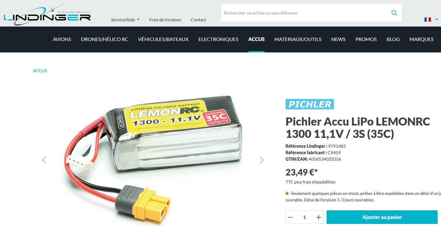

- chez aliexpress le combo moteur 1400 KV + contrôleur 30 A + 2 servos est toujours dispo, à 17 € maintenant, un bon choix, efficace et économique
- en accu, je citais des Lipo 3S 1000. La tendance actuelle est plutôt d'utiliser des 1300 mAh qui confèrent une autonomie de l'ordre de 10 mn contre 6 auparavant. Le surpoids n'est absolument pas pénalisant
Je suis par ailleurs très satisfait des derniers accus que je viens d'acheter. On trouve évidemment moins cher.
Ces Lemon RC arrivent avec un déséquilibre entre cellules quelques millièmes de volt seulement (deux premier chiffres après la virgule identiques), et ce aussi après quelques recharges maintenant. Bien entendu je n'ai pas de recul sur la durée de vie.
Ils sont en outre compacts et légers (moins de 100 g) et apportent la puissance nécessaire pour sortir de situations périlleuses :lol:

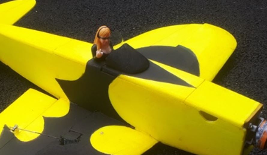

Les deux seuls Thunderbob avec pilote féminin. Mais où peuvent-ils donc bien voler :?: :?: :?: :roll:

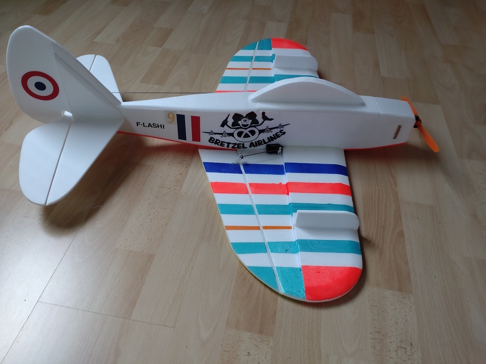

Et voici mon Numéro 9 dénommé "FLASHI" pour ses couleurs vive du dessous dans sa version d'origine légère avec un équipement standard complet avec accus de 750 mA.
Il pèse 383 grammes en ordre de vol donc sous les 400 grammes maxi annoncé par Thomas Buchwald.
