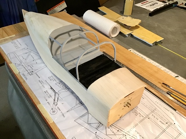

Michel, tu as mis le doigt sur le problème du pointeau qui dépasse en bas et que je surveille également.
On ne peut pas retourner le carbu sur le Saito FA30, alors que cela est possible sur le 40, donc il restera vers le bas.
J'ai prévu, une fois l'avion monté, de vérifier quel point de l'avion touche le sol en premier si on le bascule vers l'avant. Au besoin je racourcirai la tige de rallonge.
Un autre point me chagrine, c'est la vibration que peut générer cette tige assez longue si elle devait entrer en résonance :oops:
Il y aussi la possibilité de la remplacer par un câble acier type câble de frein de vélo. Le risque de vibrations pourrait être moindre, mais la précision du réglage pourrait en souffrir.
Je me suis aussi arrangé pour que l'échappement ne soit pas trop proche de ce pointeau.
Pour l'instant je commence avec la solution rigide ...

Là je n‘ai vraiment pas besoin de ma loupe pour voir le trou béant que tu as assené au pauvre capot, pourtant une solution simple est pratique existe :P
Et de plus je possède cette pièce :lol:
Mais j'ai choisi la facilité de maintenance pour le remplacement éventuel de la bougie ou tout simplement pour pouvoir la déposer en cas de moteur noyé.
Un choix !

Armand, je garderais le pointeau rigide, mais plus court, qui dépasse à peine du capot. J'ai souvent utilisé des rallonges de pointeau sans jamais risques de vibrations. Et la solution câble de vélo, assez nulle pour la précision du réglage....
PS : Je rectifie pour le cylindre à gauche, ça ne va pas à cause de l'échappement.....
M’enfin :? contrairement au 2t qui n’aiment être montés tête en bas, les 4T sont conçus pour, ça aurait bien plus simple :lol: . Moins de de grosses découpes dans le capot et moins de cogitations pour l’emplacement du pointeau :lol: . A son sujet Armand, je n’ai jamais eu de pointeau qui se déréglait à cause de la rallonge, avec ou sans résonance ;). Ton moteur est quasiment neuf et la plaque ressort qui maintien le pointeau doit bien l’immobiliser non?

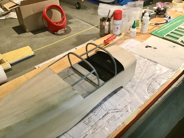

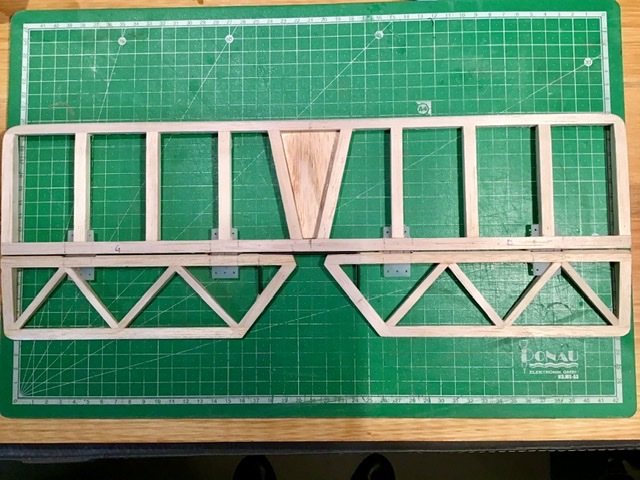

De mon côté, j’ai également profité de la soirée pour faire un peu d’avance sur le D112. J’ai donné deux couches de peinture dans l’habitacle et j’ai monté les charnières de la profondeur, c’est un des boulots que j’aime le moins faire. J’ai d’ailleurs acheté il y a pas mal d’années une petite machine qui me facilite bien la tâche. La Slot Machine de Great Planes, j’ai pas mal d’outils de ce constructeur qui était pour moi, plus prolifique que Hobby Horizon qui sont surtout des vendeurs de modèles et qui laissent de côté les accessoires et les outils.
Jeanmi, le capot rouge qui est derrière le fuselage du 112, on dirait bien que c'est un capot de F6F Hellcat. (un de mes avions fétiches...) J'ai bon ?
En tous cas, c'est pas celui du 112 :lol: :lol: :lol:
