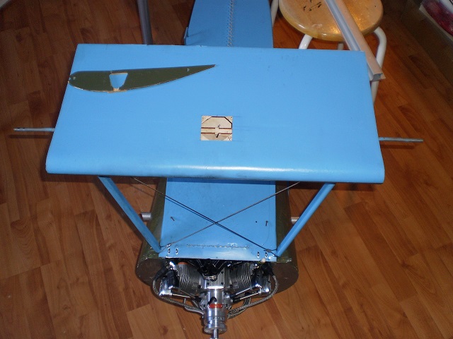

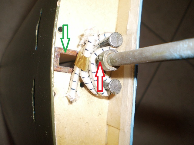

En parallèle de la construction du Zéro, je répare le train du DR1.
je viens d´ajouter une trappe de visite pour pouvoir avoir accès a la vis qui maintient l´axe des roues.
A l´attéro, l`axe est venu en butée et la vis de la bague ( fleche rouge) est venue fendre le coffrage de l´aile... vais y remédier en ajoutant une cale a l´endroit de la fleche verte.... .

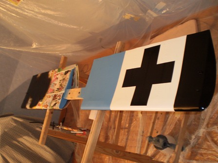

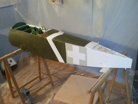

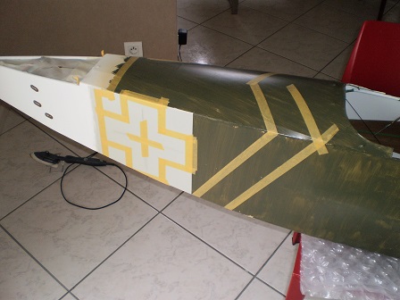

Je vais finir de présenter la mise en peinture du modèle... vieux motard que jamais
Quelques pages plus tôt, j´ai montré la couleur vert olive..
Pour le dessous, j´ai pris le bleu turquoise que j´ai appliqué au pistolet.
puis j´ai appliqué dans l´ordre, le blanc, le noir et enfin le rouge.
Blanc:
tout commence par un travail de masquage qui est la phase la plus longue.
peinture au pistolet ( 2 couches avec séchage de 30 mn entre). Merci aux pub dans les boites aux lettres!
voila le résultat!
Blanc:
voila le résultat!

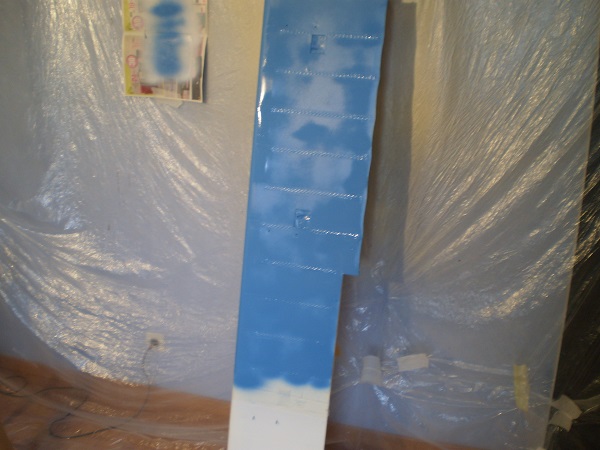

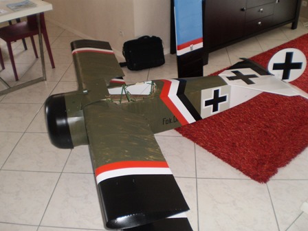

Re: Fokker DR1
Pour la couleur noire, même chose.
Pour éviter de gâcher la peinture (très chère), je prépare et peint toutes les pièces en même temps ce qui fait un boulot de prép énorme pour un très court instant de mise en peinture...
et le résultat:
Pour finir le rouge...
Voila, ce fut ma 1ere expérience de peinture au pistolet, je suis content du résultat sur le modèle. Un peu moins dans la pièce qui malgré les protections fut recouverte d´une fine pellicule de brouillard de peinture..... a partir de cette date, cette pièce devint mon atelier!
et le résultat:

c'est quoi comme peinture très chère

C´est de la Dupont pour camion a 44€ le litre...plus l´apprêt dans la même fourchette de prixmig3 a écrit :c'est quoi comme peinture très chère
j´en ai 1/2 litre par couleur sauf le bleu (1l)....ça te donne une idée du budget peinture...
