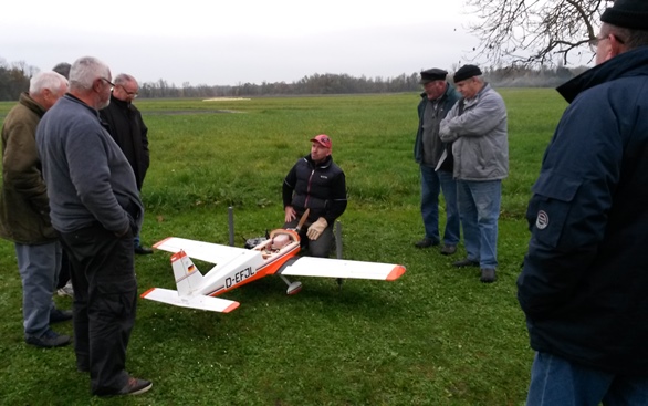

Et notre courageux vice président s'acharne sur ce moteur qui ne veut pas lui obéir.
les supporteurs sont nombreux avec les commentaires qui vont bien
Mais connaissant yoyo il y arrivera

Re: Monsun BO 209 à Yoyo
G trouvé...
Le> CONTREPOINTO <
A mer... Y en a pas
alors la vis de réglage L...non c'est plutôt la H...ou les deux...y en a pas une troisième
C quoi comme moulin...
ne cherchez plus, c'est le récepteur SPEKTRUM
