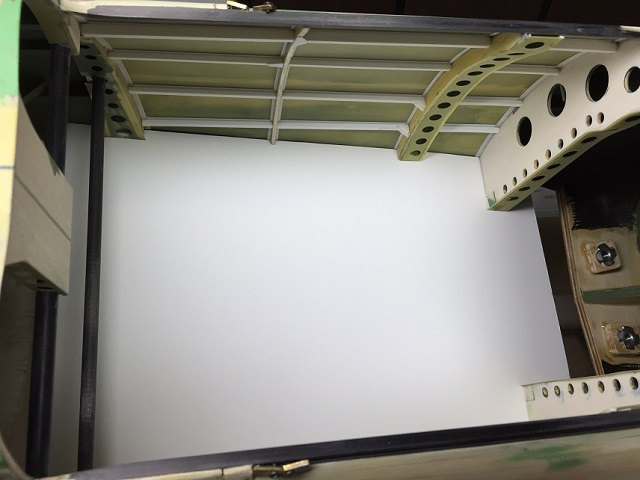

Je compte aller plus loin en reproduisant les lignes de rivets a l´interieur. modifier les couples interieurs, dans le style des photos ci dessous. elles proviennent d´un blog de japonnais qui font top gun. ils sont partis du meme kit que moi.
Les manettes de la 2eme photo, je vais les faire en impression 3D ( tu te souviens,je t´ai montré les protos)
A6M5 cockpit.jpg (72.38 Kio) Consulté 11614 fois
