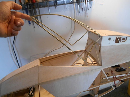

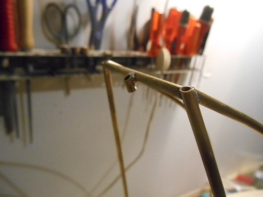

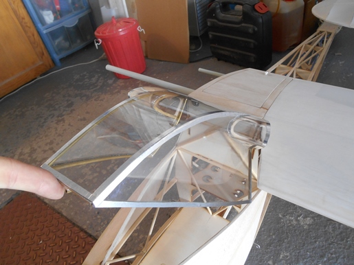

Alors le cadre est en tube diam 4 mm ext et ép 0,5 mm.J'aurai préféré du diam 5mm mais chez Leroi Merlin il n'y avait que du 4 ou du 6, et je trouvais le 6 un peux trop gros. Maintenant il me reste a fixer sur ce cadre le "rodoide," et la j'ai deux solutions. Utiliser des petites vis (il faut que je fasse des essais) ou le coller !!!!!!! A voir. :oops:

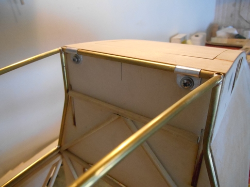

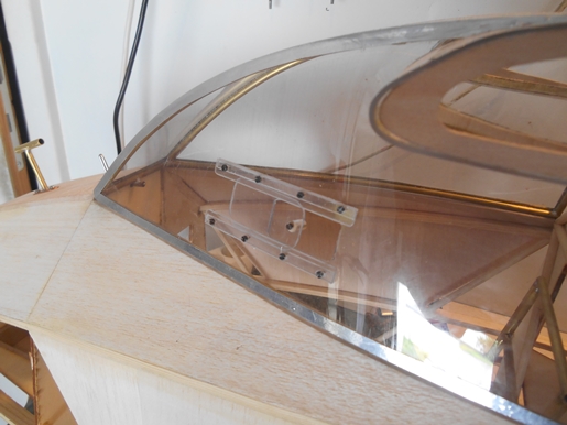

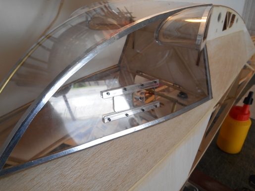

Et voila, la verrière est ouvrante ,identique au vrai,grâce à deux petites charnières réalisées dans de la tôle offset (simple et efficace :D )
Re: KAISER Ka3
Beau travail!
Que vas tu utiliser pour la verriere? A mon avis il te faudra prendre quelque chose de fin afin que la verriere puisse toujours être articulée, sinon elle va risquer de buter contre la paroi du fond.
Re: KAISER Ka3

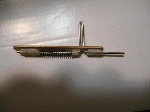

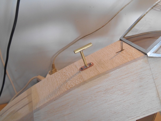

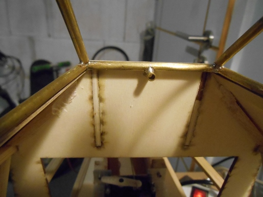

Pour fermer la verrière j'ai réalisé un verrou "made in moi" car ceux du commerce sont trop petit, et donc avec la boite à bidouilles voici le résultat. :D
Au niveau de la verrière pour "recevoir"le verrou j'ai soudé un petit bout de tube.

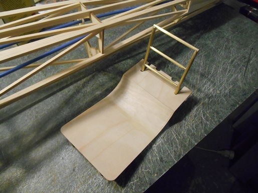

Et pour finir j'ai décidé de refaire le siège du pilote pour être proche de l'original.

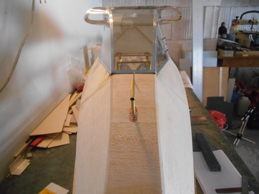

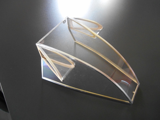

Et enfin la verrière terminer, avec les deux" oreilles" pour la liaison ailes fuselage, et le plexi posé.
Re: KAISER Ka3
Belle réussite cette verriere avec ses oreilles!

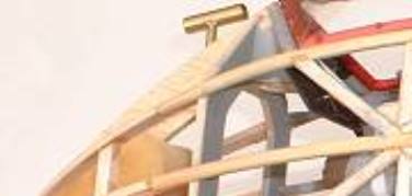

Ces dernier jours j'ai réalisé quelques détails que voici.
En premier suite à la remarque de Mig3 , le tube pitot:
L'aérateur:

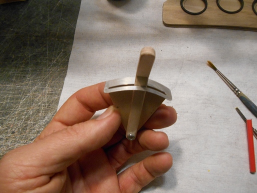

La commande des AF:
Les attaches pour le harnais

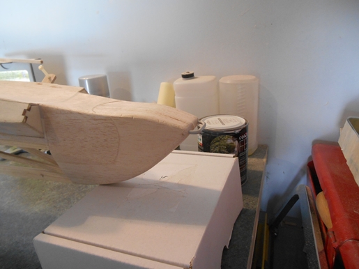

Et enfin la poignée de manutention du planeur au sol:
j'ai voulu réaliser un près centrage et là le verdict est tombé, il me faut environ 1,2kg de plomb !!!!!!! :oops: :oops: :oops: :oops: :oops: :oops: :oops:
