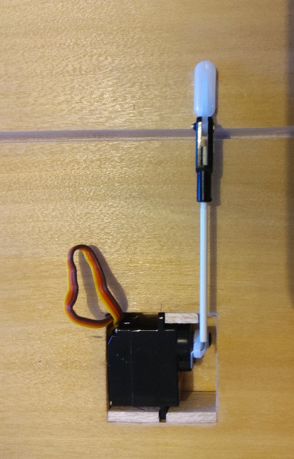

je reviens sur le collage des gaines avec les aimants. J'avais utilisé de la colle PU que j'avais pu positionner difficilement avec un morceau de baguette malgré la largeur relative du fuselage par rapport à ta poutre.
Je suppose que ici tu as été obligé d'encoller préalablement les gaines avec un mélange époxy assez épais afin qu'il ne coule pas, exact ?
Phil42
Messages : 104
Re: Occupation pour l'hiver (Art Hobby Orion EV)
Message par Phil42 »
Tout à fait, la colle est assez épaisse donc un peu sur toute la plaquette de balsa et la gaine,
Une fois en place j’ai passé le sèche cheveux sur toute la poutre pour fluidifier la colle.

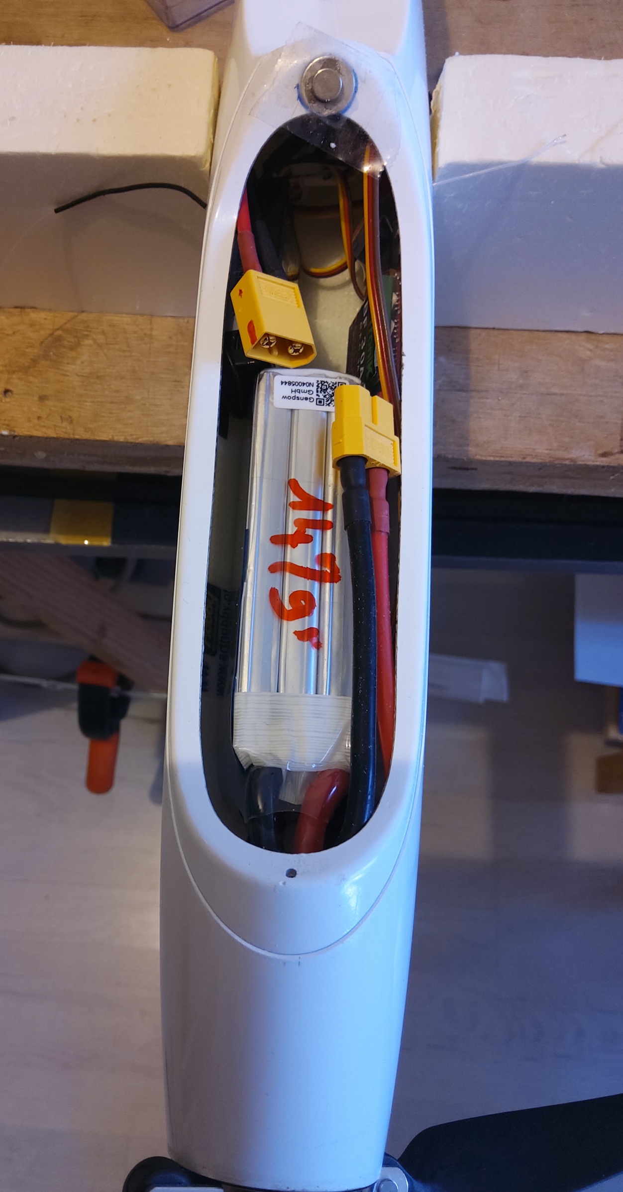

Ce qui me préoccupait le plus c'est la longueur de la poutre. J’ai procédé comme ça pour être sur d’avoir de la place devant et derrière l’accu.
En ce qui concerne le moteur c'est un Pro.tronik 11000kv 73gr.pour un planeur maxi 2kg donc OK. Ensuite quand l’aile terminée ,l’Empennage positionné avec un élastique. La côte du plan donne 750-800 . Je l’ai placé à 790 (axe de l’articulation de la dérive) placer les gaines, servos ,récepteur, contrôleur... poids total 985gr . J’avais de la place pour déplacer l’accu donc j’ai coupé la poutre à " la bonne longueur " comme dit Rollmops ;)

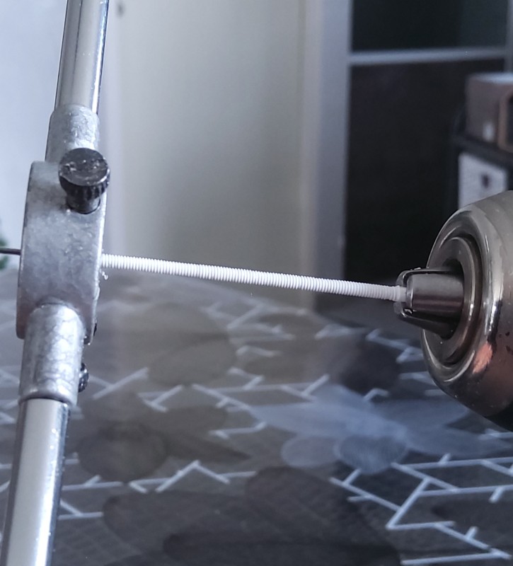

Ouff...j’ai retrouvé la page, manque d’exercices. Merci tout de même Armand

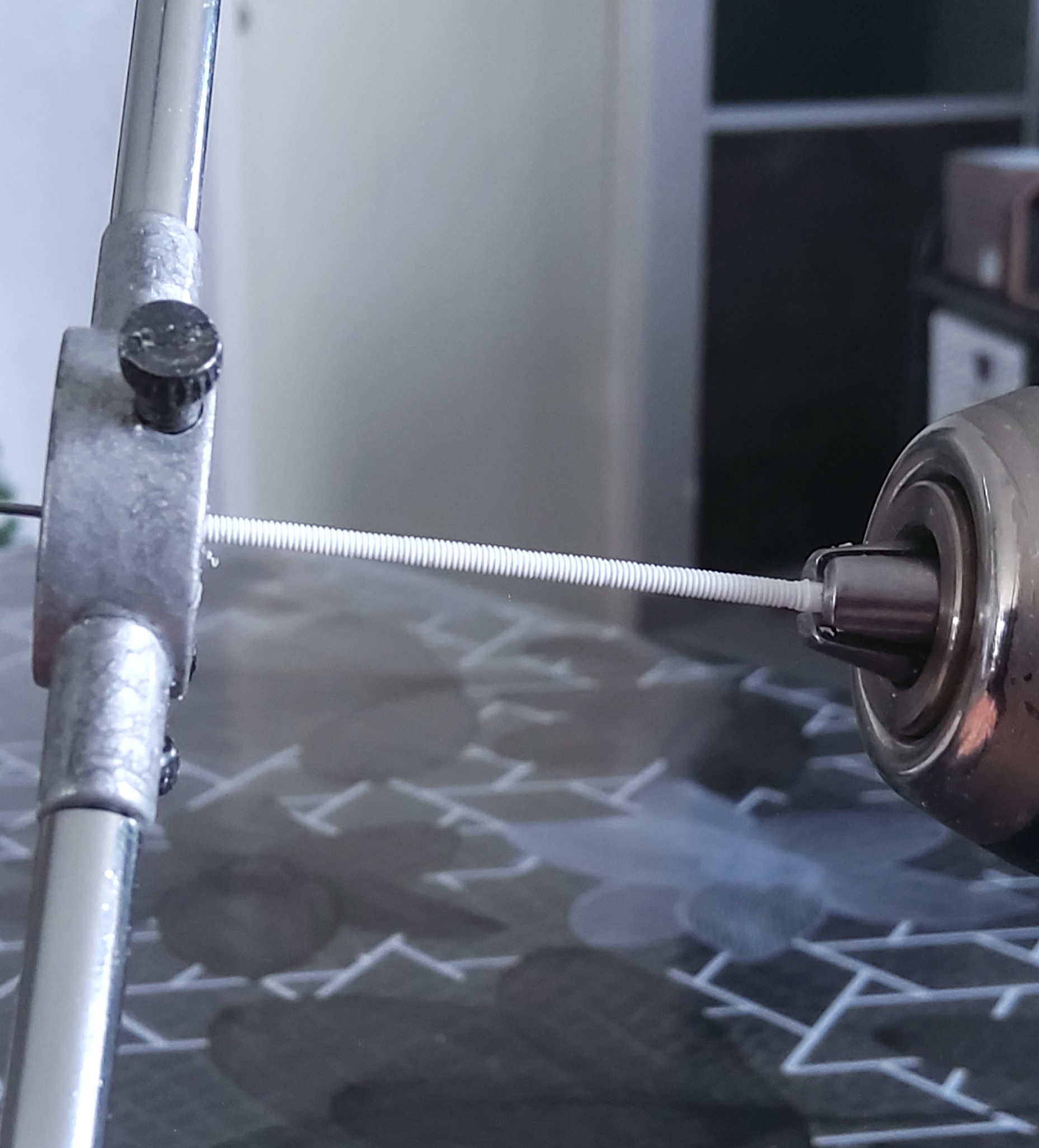

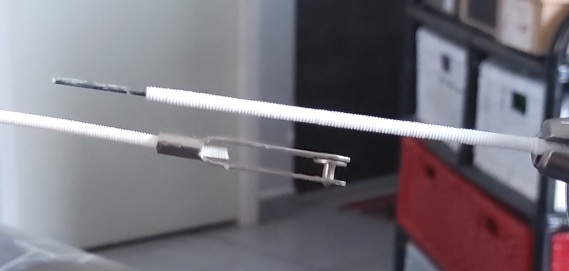

Une combine pour éviter un embout de chape. Un morceau de gaine sur une Cap 0,8...à peine de colle pour solidariser l’ensemble sur la visseuse, une filière M2 et voilà. Ensuite on colle un morceau de 15 mm sur la commande et le tour est joué
Astuce très intéressante que je retiens et qui me semble suffisante pour des avions de taille moyenne, sachant que fileter une CAP relève presque de l'impossible
Phil42
Messages : 104
C’est vrai que c’est délicat à réaliser mais ça marche. Hier j’en ai fait 20cm.
Sur les commandes ailerons lg 6cm ,volets 4cm si on ajoute un embout à la chape ,il ne resterait pas grand chose de Cap

Tige filetée M2 eu été préférable et plus "safe" ;-)
Pat'
Phil42
Messages : 104
Salut Pat
Tige filtée oui bien sûr mais deux chappes .
Là y a un z facile à monter ,léger et puis je n’ai pas de tiges :lol:

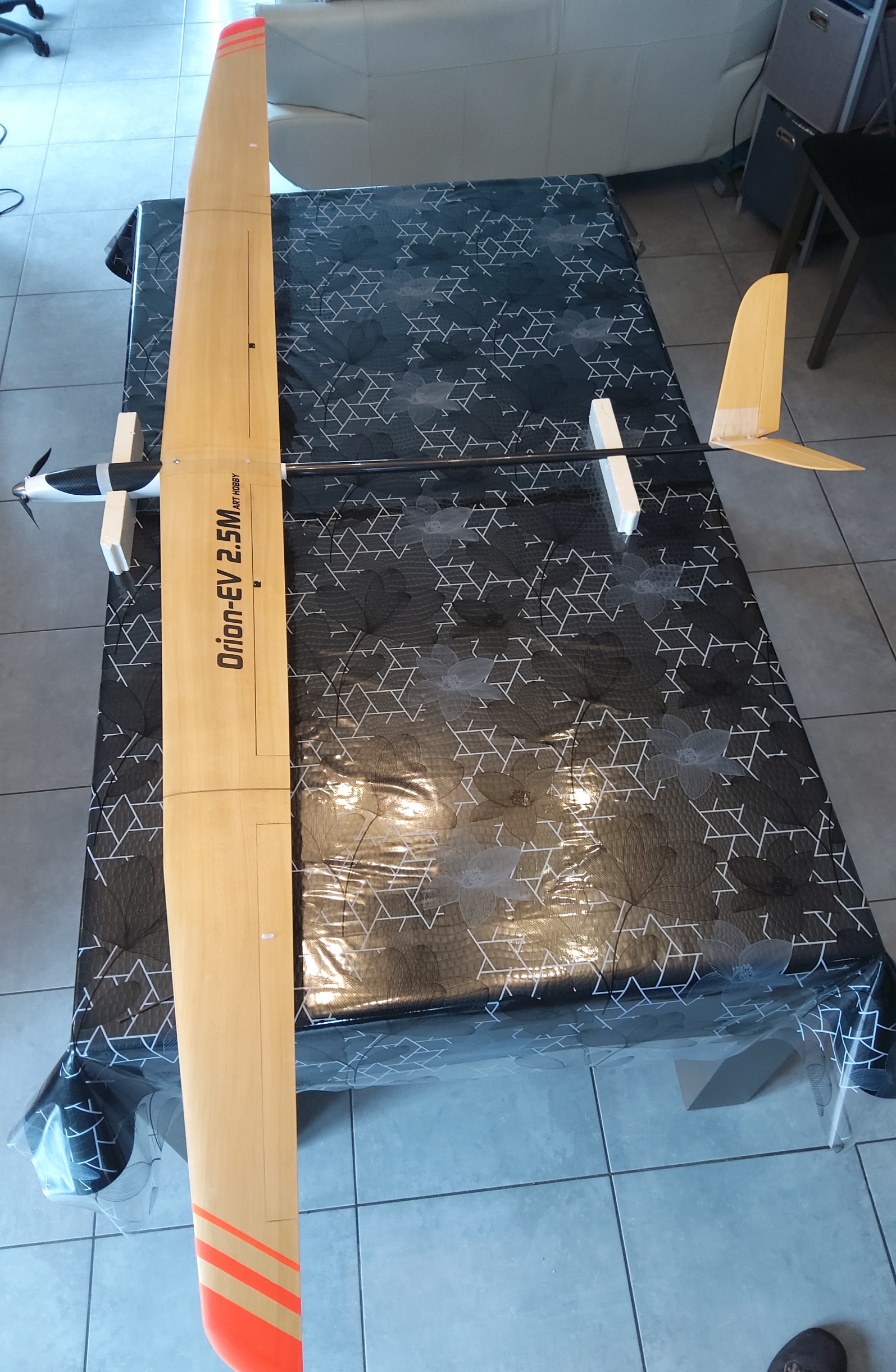

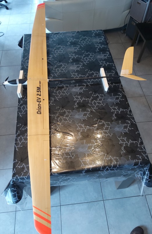

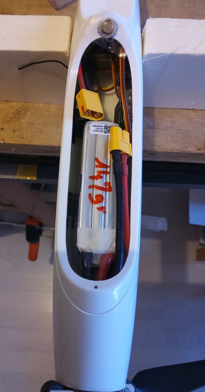

Et voilà, la phase finale : le centrage après la pesée...
1,025kg prêt à voler . Il me reste à terminer la fixation de la verrière. Tous les éléments sont fixés au velcro.
J’ai choisi un accu de 1800mAh. Il n’y a pas de batterie de reception pour le moment. A voir peut-être avec une 800mah (50gr +Ubec)...il ne reste pas beaucoup de place
Pour l’instant je suis centré à 78 comme préconisé.
Je réfléchi à la déco du dessous, le dessus c'est fait ;)
Juste un conseil ...au début de la construction j’ai utilisé du scotch de carrossier pour coller les demies ailes avant de passer une première couche de vernis à l’eau...
Aie aie aie...à ne pas faire . J’ai arraché la couche de bois à deux endroits. J’ai pu les recoller heureusement :(
Donc à manipuler avec précaution et en douceur...
