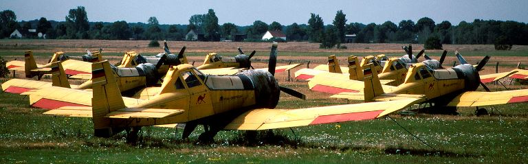

juste pour me remotiver et pour le plaisir
Re: PZL M18 Dromadaire
Ils ont de sacrés ventilateurs devant la casserole, ça doit pouvoir faire du 3D :lol:
