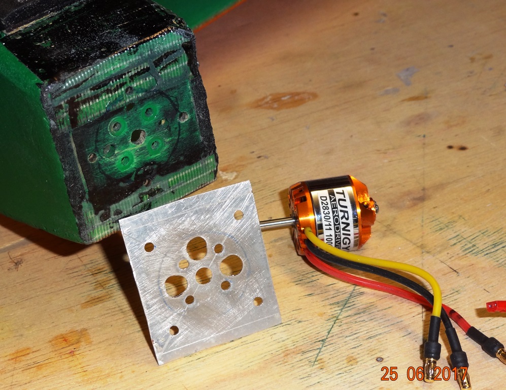

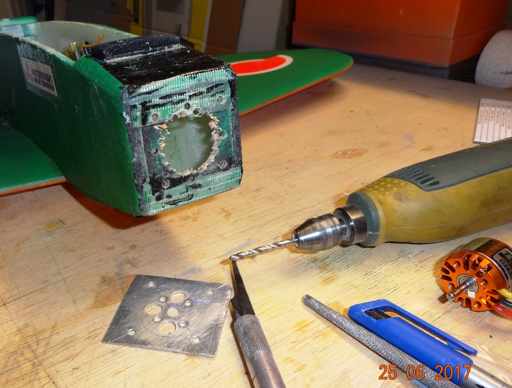

Pour le monter, plutôt que d'utiliser 2 trous du moteur précédent dans le couple bois, qui convenaient j'ai préféré le fixer sur une plaque alu, elle même vissée sur ce couple afin de créer ainsi un radiateur supplémentaire. J'ai aussi mieux pu agrandir les trous d'aération sans risque de fragiliser le couple.

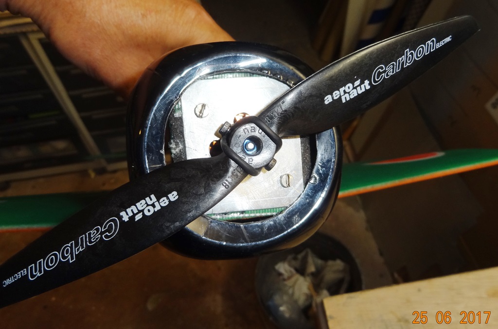

J'ai donc bidouillé sur l'hélice se rapprochant le plus de ma recherche aavec un insert plastique collé à la cyano, puis repercé au bon diamètre.
Le résultat sur la photo suivante : une hélice Aeronaut 8.5 x 7 . Essai cet AM .... Le Thunderbob de danhz n'aura plus quà bien se tenir
