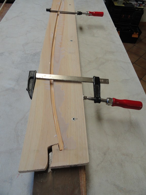

Les longerons sur l'avant du fuselage sont constitués de 4 baguettes de pin de 4x4 mm assemblés à la colle blanche.
Ces longerons sont cintrés.
Pour la mise en forme j'ai réalisé un gabarit qui comporte sur l'avant une encoche permettant
de coincer les 4 baguettes encollées.

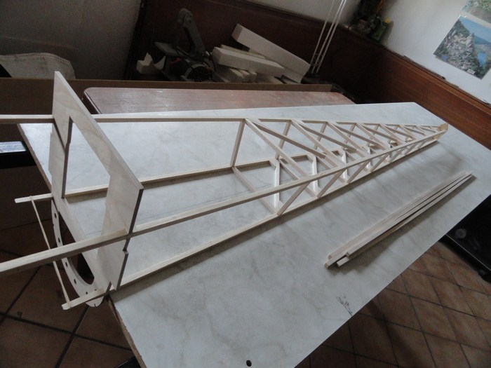

Les deux premiers longerons cintrés sont raboutés ce qui donne une idée de la taille du fuselage.
Le couple N°6 est en place. Vous aurez remarqué que la construction se fait sur le dos.
La forme trapézoïdale de la poutre arrière est bien visible

J'imagine que ces logerons sont relié au reste de la structure du fuselage par l’intermédiaire d'entures.

Pour ce genre de cintrage dans un gabarit, tu donnes au gabarit la forme finale exacte ou tu exagères un peu le cintrage pour tenir compte du "retrait" après suppression de la contrainte

yoyo a écrit : ↑08 déc. 2019, 08:56 J'imagine que ces longerons sont relié au reste de la structure du fuselage par l’intermédiaire d'entures.
Yoyo, il est vrai que la vue précédente n'est pas assez explicite,
en effet on a l'impression que les longerons sont collés à l'extérieur du couple mais c'est un effet d'optique.
Sur la vue suivante, il apparait nettement que le longeron est encastré dans le couple.
Si tu regardes bien, 1cm derrière le couple sur le longeron il y a une petite ligne que l'on devine à peine qui est en fait la fin du raboutage du longeron avant et arrière. Le biseau de jonction fait 10 cm. et se croise sur les couples 5 et 6

Armand a écrit : ↑08 déc. 2019, 13:35 Pour ce genre de cintrage dans un gabarit, tu donnes au gabarit la forme finale exacte ou tu exagères un peu le cintrage pour tenir compte du "retrait" après suppression de la contrainte
En fait je respecte la forme du plan, une fois que la colle est bien sèche, le retrait est infime.
Mais attention au temps de séchage de la colle, si vous avez trempé les baguettes, comptez 48h.
Personnellement je ne trempe le bois que pour des courbures beaucoup plus significatives.

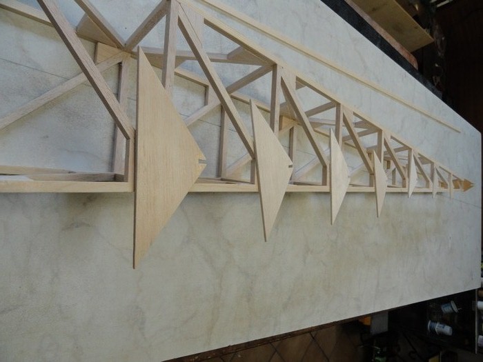

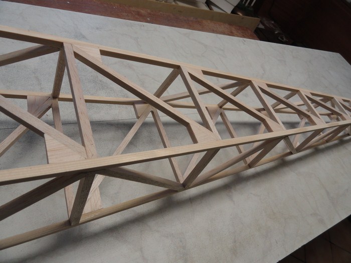

préparation des pièces pour la mise en forme du bas du fuselage de la partie arrière.
