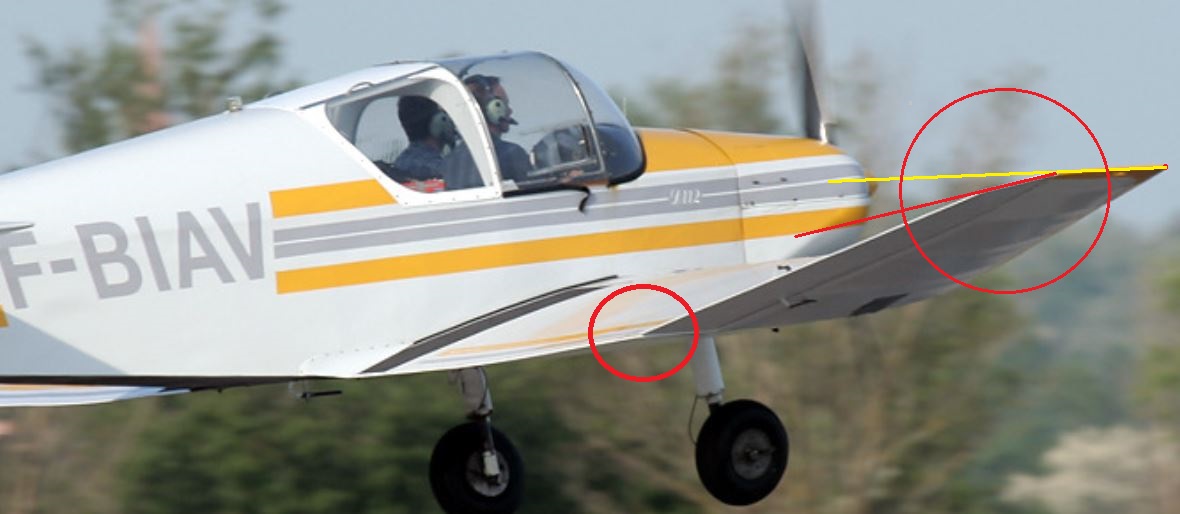

En observant de près les photos que j'avais téléchargées de différents D112, on peut effectivement observer ce phénomène de décalage de l'aileron au niveau du bord marginal vrillé de l'aile.
Ici le F-BIAV, mais sur d'autres modèles on l'observe aussi
Reste à savoir quel est le comportement avec une échelle de 1/6 ?

Alors là, ça m'en bouche un coin !!!!! J'ai volé quelques centaines d'heures sur cet avion (le BIAV) et je n'avais jamais remarqué ce détail ....Il faut dire que en général, c'est l'élève qui fait la visite prévol et le moniteur(comme on disait à l'époque, maintenant c'est "l'instructeur" ...)arrive quand tout est prêt et s'installe juste avant la mise en route. Faut quand même respecter une certaine hiérarchie, non ????
Ensuite, Armand, ne te fais pas tant de noeuds au cerveau concernant le comportement en vol. Ca volera bien, avec ou sans le vrillage. (cf mon propos sur mes anciens barons ) D'ailleurs on entend souvent dans les discussions après vol que les gouvernes devraient être au neutre. C'est faux, surtout pour la profondeur qui, en vol, occupe une position différente pour chaque vitesse de vol et pour chaque centrage. Pour les ailerons, si les ailes ne sont pas parfaitement équilibrées ou légèrement vrillées (je ne parle pas pour toi, Armand, tes ailes ne sont JAMAIS vrillées...) il est normal qu'ils ne soient pas parfaitement alignés pour que l'avion vole droit. Et pour la direction, pareil, suivant le régime moteur et la vitesse, elle sera plus ou moins braquée.
Ps : Au fait, Armand, Puisque le confinement est encore en vigueur et que l'heure de l'apéro approche, je te rappelle le but du vrillage négatif des bouts d'ailes. C'est pour retarder le décrochage en bout d'aile et garder de l'efficacité aux ailerons. Si l'aile arrive au décrochage à, mettons 18° d'incidence à l'emplanture, le saumon, lui, n'est qu'à 16° (pour un vrillage négatif de 2°) et ne sera pas décroché. Mais en fait, il y a à boire et à manger à ce sujet, car les ailerons modernes gardent leur efficacité même en décrochage. Ceci dit, la méthode que j'enseignais à l'époque pour les décrochages, c'était de garder les ailerons au neutre et de contrôler l'inclinaison au palonnier. J'ignore si c'est toujours l'Evangile actuel ???
Toujours au sujet du vrillage, une autre utilité est de mieux répartir la portance le long de l'envergure. Si mes souvenirs sont bons, elle doit diminuer vers l'extrémité de l'aile.

Merci Michel pour ton discours rassurant concernant le vol avec ou sans vrillage.
D'ailleurs le plan paru dans Fly à la même envergure de 1.37 m ne comporte pas de vrillage.
Je peux te rassurer pour la découverte du vrillage du vrai. Ce n'est que parce que cela me chagrinait sur le plan (d'où la question que je t'ai posée) que je suis allé a postériori vérifier ce point sur les photos téléchargée et que j'ai découvert ce point qui n'avait absolument pas attitré mon attention auparavant.
Je n'ai encore rien dessiné pour le moment (mon maître d'ouvrage me confie des travaux en ce moment sans rapport avec l'aéromodélisme :oops: )
Je suis quand-même tenté par la réalisation du vrillage, juste un petit challenge (il faut parfois s'en fixer ;) ), sachant que derrière cela compliquera aussi la construction qui ne peut pas se faire normalement sur un chantier. On évoque une construction "en l'air", on verra bien ...
