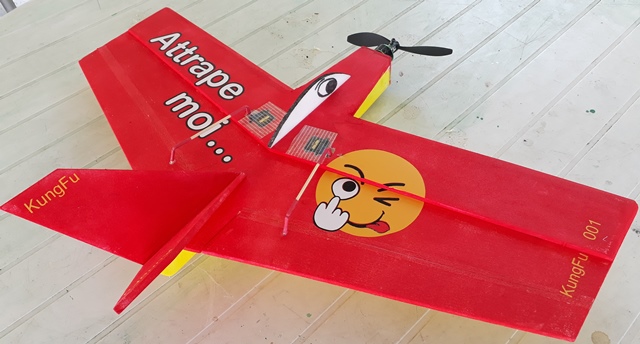

Il a volé dimanche AM, de plus par une météo très turbulente. Merci à Didier pour les premiers lancers.
Le voici donc terminé. Il affiche environ 300 g en poids
Détail des tringleries en piques de brochettes (y/c guignol), fixés directement par gaine thermo des deux côtés avec une goutte de cyano. C'est la méthode "Thomas Buchwald" que j'avais déjà expérimetée par ailleurs. Efficace et économique (ça dépend cependant de ce qui est sur la brochette à l'achat :lol: )
Si je suis étonnamment surpris par sa stabilité en tangage malgré le manque d'empennage, il était plutôt chatouilleux en roulis, mais on peut aussi mettre cela sur le dos des turbulences. CG du plan et débattements préconisés respectés.
Mais le problème rencontré est la sous motorisation (pas plus mal pour un premier vol)
Pesant 100 g de moins qu'un Thunderbob j'avais pensé que le ProTronik 2210 - 1100 KV que j'avais déjà remplacé sur mon Thunderbob pour manque de puissance, pouvait suffire ici.
Il n'en fut rien avec à peine 6 A de consommation en atelier en 3S avec une hélice 7x6.
Je suis passé successivement à des hélices 8x 4.7, 8x6, 9x4.7 (sans mesure de conso sur le terrain). ça n'a rein changé :oops:

Il a volé cet AM, d'abord sans banderole, puis avec.
La puissance attendue était au rendez-vous et les trajectoires précises, surtout avec banderole.
Sans vouloir détrôner l'aile de MPX, son vol s'apparente davantage à celui d'une Funjet qu'à un Thunderbob, mais reste maîtrisable pour un pilote Thunderbob.

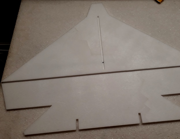

Tout d'abord les pièces livrées par la CNC
collage à la colle blanche du puzzle (l'Uhu Por convient aussi)
collage à la POR de la doublure supérieure (un renfort en plat de carbone se trouve déjà inséré en-dessous)

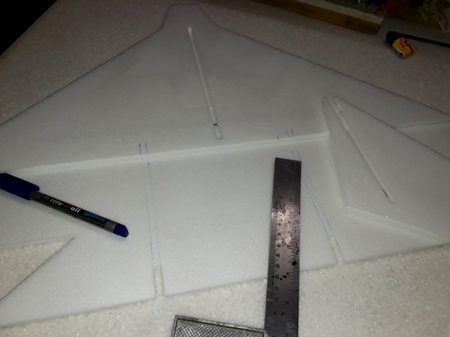

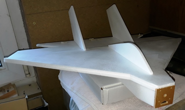

Les dérives vont s'encastrer dans des encoches, mais il est prudent de prolonger leur trace perpendiculaire afin de les coller ultérieurement bien parallèles à l'axe de vol.
ATTENTION il faudra les coller avant d'avoir collé le plat carbone sur le chant arrière, qui recevra les volets de profondeur/ailerons. Ce n'est pas très pratique pour la manipulation ultérieure du modèle, notamment pour réaliser les tringles de commandes. (Sur le KugFu on peut coller l'empennage en V en tout dernier)

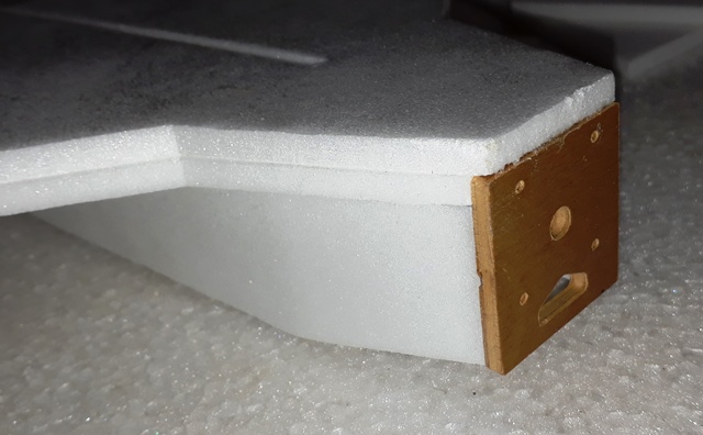

Pour positionner les flancs du fuselage j'ai utilisé le fond de ce dernier comme gabarit pour le marquage
Dernière modification par Armand le 12 juin 2023, 22:46, modifié 4 fois.

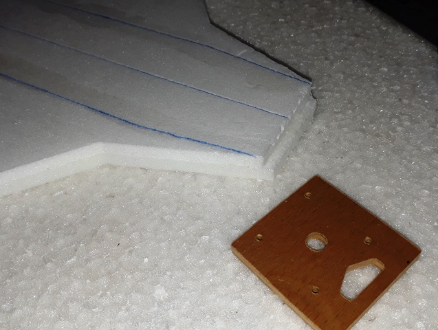

Le collage du couple moteur n'est pas bien explicité dans l'article. Au vu de ses dimensions (reprises sur le plan) j'ai estimé qu'il faut le coller en partie haute à mi épaisseur de la double plaque en depron, J'ai donc enlevé un peu de matière sur 6 mm. Le calage anti-couple n'est pas prévu dans les découpes (flancs identiques) il faut donc tricher un peu, mais ce point n'est absolument pas critique pour ce genre de modèle.
Et voilà le résultat en milieu de soirée
Toutes les pièces 'emboitent parfaitement
la découpe en série peut donc débuter :)

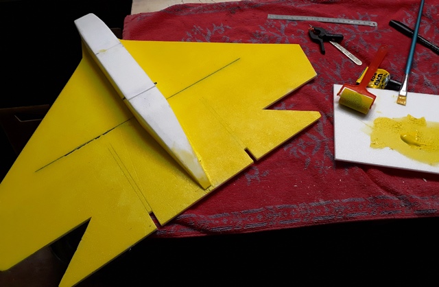

J'avance un peu plus lentement maintenant, mais ça commence à prendre des couleurs ;)
Toujours la technique du rouleau mousse avec de la peinture acrylique en tube non diluée.
J'utilise les mêmes tubes de Lidl que pour le KungFu. Pour le jaune pas de pb. En une couche c'est réglé.

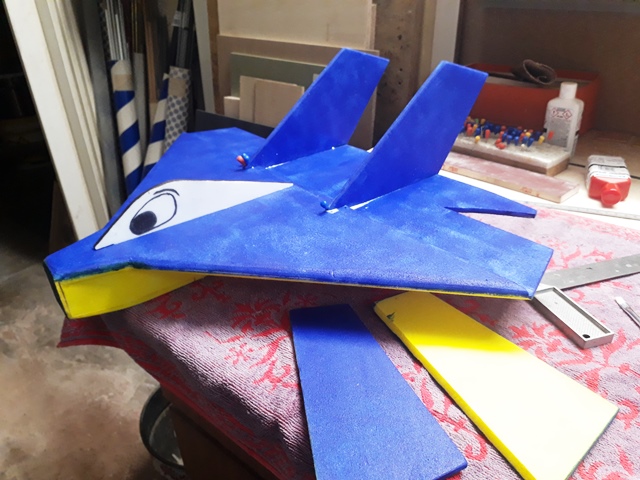

Le dessus sera bleu, cela me permettra de le livrer à un pays qui en a besoin, une fois opérationnel :lol:
Si le bleu semble bien couvrir au début, il n'en est rien une fois sec. Après 2 couches ce n'est toujours pas parfait, mais je vais m'en contenter.
Lorsqu'on achète de la peinture bon marché on en a pour son argent et rien de plus :roll:
On pourra aussi noter le regard malicieux identique à celui de son cousin rouge. Je n'ai aucune idée de cela peut laisser supposer :lol:
Remarquez aussi que j'ai peint les différentes pièces avant assemblage. Cela facilite ce travail. C'est seulement après collage des dérives qu'on peut coller le renfort en plat de carbone sur l'arrière (en ensuite seulement les ailerons)
