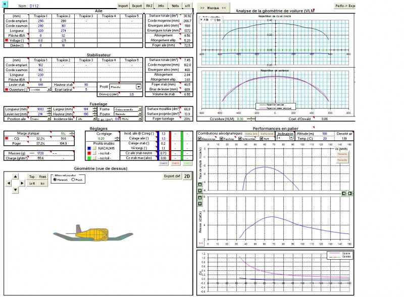

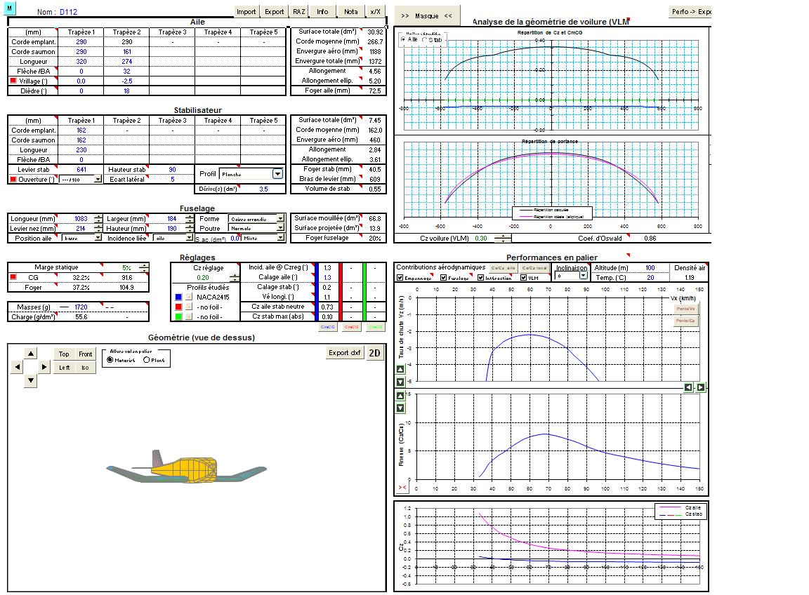

Maintenant qu'il vole, je peux publier la modélisation du D112 réalisée il y a quelques mois avec PredimRc. J'ai juste mis à jour la masse en ordre de vol annoncée par Armand récemment.
J'ai utilisé la représentation 3 vues présentée le 2 avril, et remise à l'échelle pour une envergure de 1.37m. Il est possible que certaines dimensions soient différentes sur le modèle fini.
En ce qui concerne le profil, j'ai utilisé le biconvexe NACA 2415 qui se rapprochait le plus du profil d'emplanture figurant sur le plan (15% d'épaisseur, à confirmer).
Après mise à jour du fichier avec les données réelle du modèle, ce serait intéressant de comparer les réglages à la fin de la mise au point avec les données théoriques fournies par le logiciel, en particulier le centrage et le vé longitudinal.
Armand, si tu le souhaites, je te fais parvenir le fichier de saisie par MP.
Je passes systématiquement mes modèles par PredimRC, et je le ferai pour mon D112, aussi pour moi tu peux afficher sans autres tes résultats ;)
Merci Jipé pour ce travail que je récupérerais bien volontiers et j'en ferai aussi bénéficier jeanmi.
Contrairement à jeanmi, je n'ai jamais utilisé prédim RC, que je possède portant (tu m'y avais déjà incité pour le Lidl)
Tu m'amènes par là bien plus loin que je ne comptais aller pour les réglages, mais pourquoi pas ... :)
Déjà en lisant ton résultat de centrage, 91 mm que je compare à mes 70 mm indiqués sur le plan avec une corde de 275 mm à l'échelle de notre réalisation, on peut s'interroger.
Le modèle présenté chez Jivaro avec 114 cm d'envergure en centré à 62 mm, ce qui ferait 75 mm à notre envergure de 137 cm.
Un modèle exactement de la même taille que le nôtre, présenté dans Fly est centré à 30%, ce qui donne 90 mm, exactement ce que tu retrouves avec Prédim.
Je pense que nous avons donc de la marge de sécurité avec les 70 mm de notre plan. Le modèle dans Fly pèse 2.55 kg contre 1.72 pour le mien et selon l'article il vole très lentement et décroche très tardivement. Là aussi c'est rassurant.
Une fois que je l'aurai en main je pense que je tenterai effectivement de reculer le CG, mais au premier vol il ne m'a cependant pas donné d'impression de lourdeur dans le nez (je n'ai pas fait le test du piqué ou de la montée à 45°)
à suivre ...

En ce qui concerne la grosse différence de centrage,il va falloir, avant de s'inquiéter du pourquoi, rentrer les véritables données de ton modèle. Je te rappelle que j'ai fait ma modélisation à partir d'un dessin 3 vues remis à l'échelle, avec tous les aléas (et différences par rapport à ton plan) de mesures graphiques liées à un contour dessiné par dessus une image.
Il en de même du profil que j'ai estimé être un NACA 2415... Une première approximation me laissait penser à une épaisseur relative de 14% ; j'ai pris le profil le plus proche que j'avais sous la main mais PredimRc permet de créer le profil exact à partir de ton plan.
Il en est de même de la valeur du dièdre que j'ai évalué graphiquement à 18°. Quant à la longueur exacte (de la pointe de la casserole d'hélice jusqu'à l'extrémité de la dérive), là encore il va falloir mesurer.
Bref avant d'alimenter la discussion, il va falloir rentrer les données de ton modèle. Bon courage et surtout bonne soirée.
Le fichier joint à été établi à partir de la dernière version de PredimRc. Au cas où tu ne pourrais pas l'importer dans ta feuille de calcul, tu trouveras la mise à jour sur le site de Franck Aguerre. rcaerolab.eklablog.com

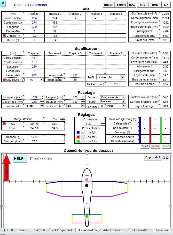

Jipé, j'ai donc importé ton fichier dans prédim, puis j'ai corrigé les données géométriques en mesurant sur plan (logiquement idem à la réalité ;) )
Je n'ai pas touché au profil, tout simplement parce-que je n'ai pas encore saisi comment le faire :lol:
Déjà en s'intéressant juste an CG, on se rapproche déjà de 10 mm de mon CG de 70 mm et l'écart reste du même ordre. Le plan Boddington ne semble donc pas si loin que je le craignais de la réalité calculée, sachant que la saisie des données, et même de prédim en soi, si complet soit-il, comporte des approximations.

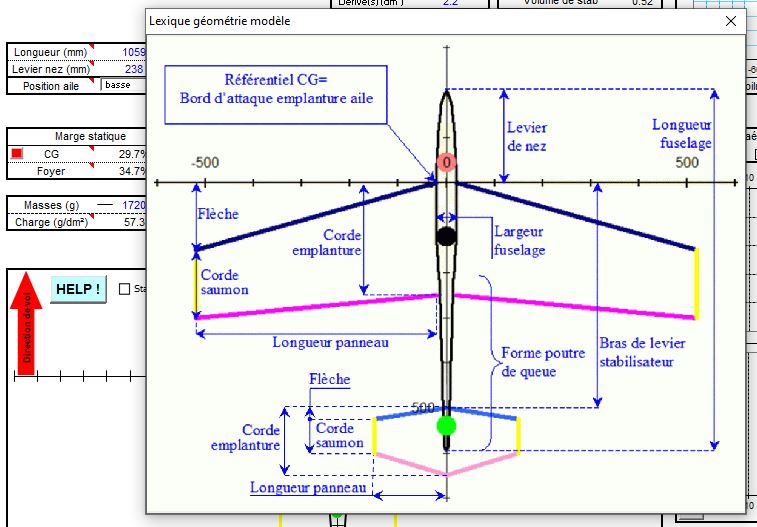

J'ai aussi un doute sur la saisie de la longueur du demi panneau principal de l'aile.
Initialement je l'avais mesuré depuis l'axe du fuselage.
mais en cliquant sur le bouton "HELP" visible ci-dessous, je lis qu'on le mesure depuis l'extérieur du fuselage, bien que ce point soit très peu mis en évidence. Avec cette nouvelle valeur mon avion stylisé se rapproche d'ailleurs davantage des proportions du vrai.
Que pensent les spécialistes de cette mesure ?
Je suis aussi preneur de conseils pour saisir le profil. Pour l'instant je n'ai pas touché au cadre "réglages" je n'ai pas non plus touché aux incidences, dont certaines cases nécessitaient d'ôter la protection pour y saisir des données ?

Le centrage est calculé à partir de la répartition des volumes et permet un premier vol avec un minimum de risques. Ensuite c'est la mise au point habituelle en fonction de son ressenti et du comportement du modèle.
Le profil de l'aile, et son calage, ainsi que le vé longitudinal n'intervient pas dans le centrage en statique. Ce n'est pas le cas en dynamique, de même que le train fixe qui n'est pas pris en compte dans la modélisation ; c'est donc normal de noter quelques différences entre la modélisation et le modèle mis au point.
les dimensions de l'aile sont mesurées à partir de l'emplanture. Ça permet de calculer la surface alaire en faisant abstraction du fuselage qui est modélisé à part. L'envergure totale (2 demies ailes + largeur fuselage) doit correspondre aux données du plan.
En ce qui concerne les cases protégées, sauf cas très spécial, elles ne doivent pas être modifiées puisqu'elles affichent le résultat d'un calcul.
