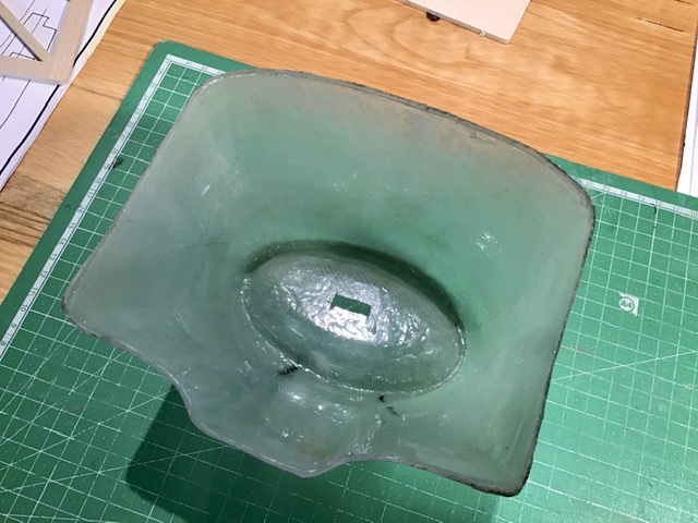

Mais je mens un peu en sous-entendant qu’il est venu tout seul :lol: ...en fait au départ je n’ai pas utilisé la bonne technique. J’ai commencé par découper le tissus qui dépassait, ensuite j’ai utilisé l’air comprimé ce qui n’a décollé le capot que partiellement, après m’être acharné pendant 10 bonnes minutes, j’ai fini par me souvenir que le démoulant était soluble à l’eau chaude, et finalement c’est ça la solution, un petit coup sous l’eau chaude au robinet et j’ai pu enfin entendre le « plop ! » susmentionné :lol:.
Le master n’ayant absolument pas souffert du coup, je crois que je vais recommencer l’opération. Mon capot serait utilisable moyennant un bon travail de finition, mais j’ai envie d’essayer de partir sur une base mieux faite.

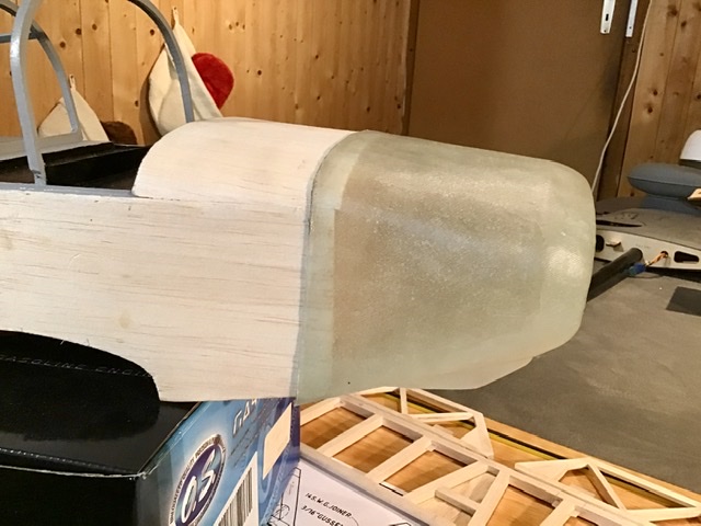

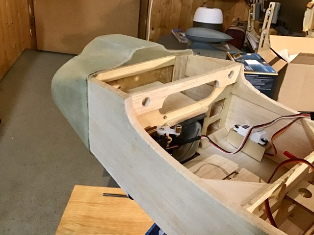

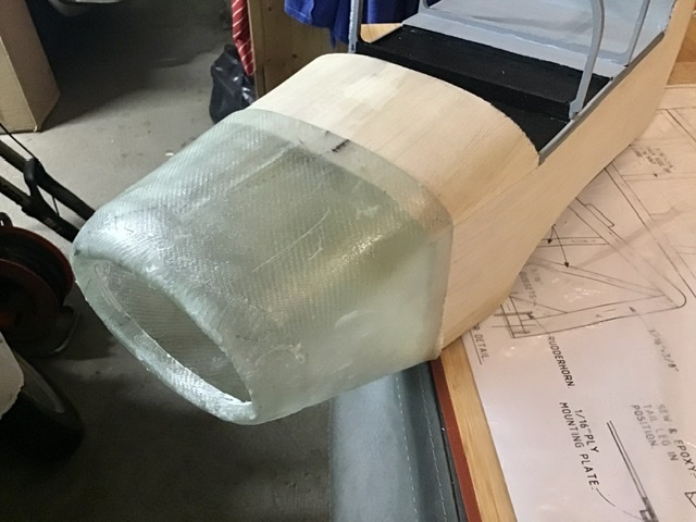

Le capot et petit essai s’ajustage, Armand tu as travaillé comme un horloger, ça passe au millimètre 8-) ;)

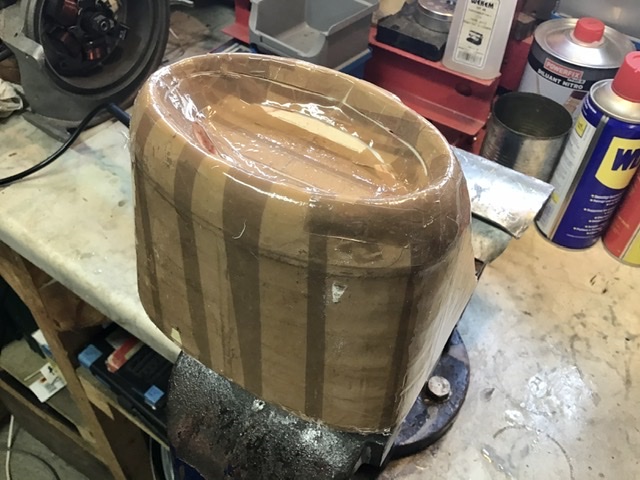

Je remonte d’ailleurs à l’instant de l’atelier, les corrections sur le scotch ont déjà été faites et la première couche de démoulant passée ;) . Demain normalement, je fibre 8-)

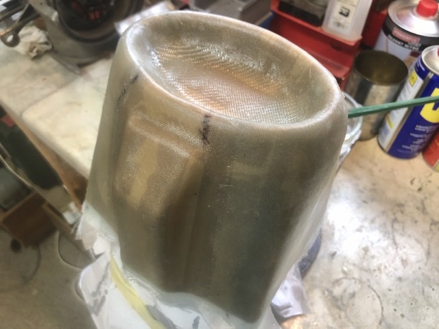

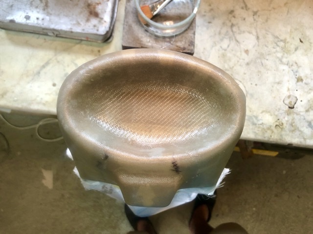

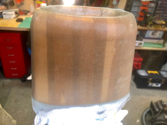

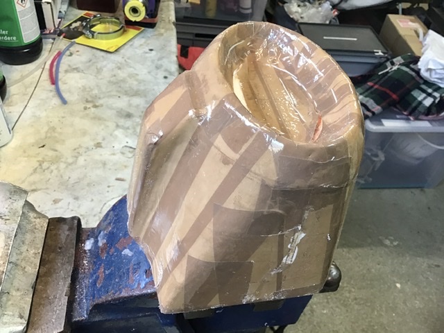

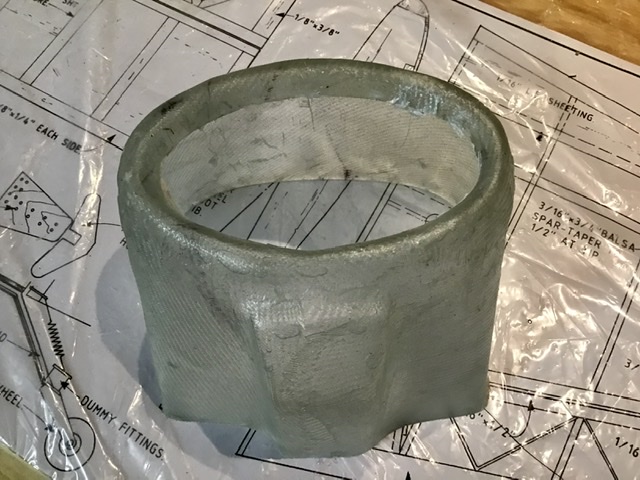

Je crois que j’ai bien fait d’en refaire un 8-) . L’expérience de la première fabrication m’a permis de corriger les petites erreurs et le résultat est bien meilleur.
1ère chose, au lieu de travailler avec de grands coupons de tissu qui faisaient tout le tour et qui sont plus difficiles à lisser, j’ai préparé des coupons plus petits, trois pour le dessous du capot qui a une forme un peu plus complexe et trois plus grands, pour couvrir le dessus et les flancs. Les tailles varient de 2 à 3 cm en largeur pour permettre aux joints de se croiser.
Comme pour la première mouture, j’ai posé trois couches de 163gr, par contre cette fois, et malgré la remarque de Bibi, j’ai quand même posé 1 couche de 50gr pour la finition. L’état de surface étant bien meilleur que sur le premier capot, j’ai bon espoir que la finition soit plus facile. j’ai également été plus attentif avec l’utilisation de l’epoxy, en essayant d’être plus parcimonieux. Je me suis également appliqué à mieux lisser et chasser le petites bulles d’air. A ce sujet, j’ai constaté qu’une heure après avoir fait le mélange, la résine commence de polymériser.
Et pour terminer et pour info, une fois sec, le démoulant polyvinylique se transforme en une fine couche de plastique transparent ressemblant à du film alimentaire.
Voici quelque images du nouveau capot en cours de polymérisation ;)

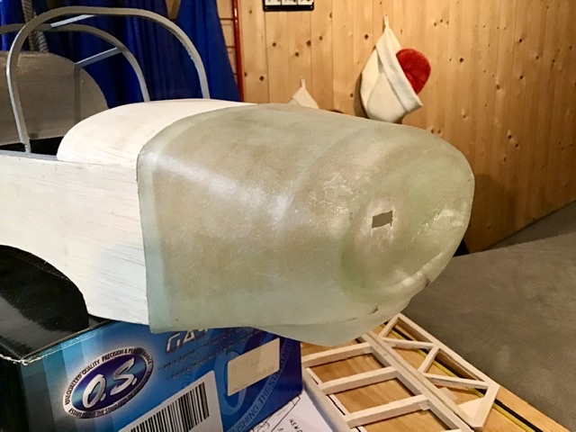

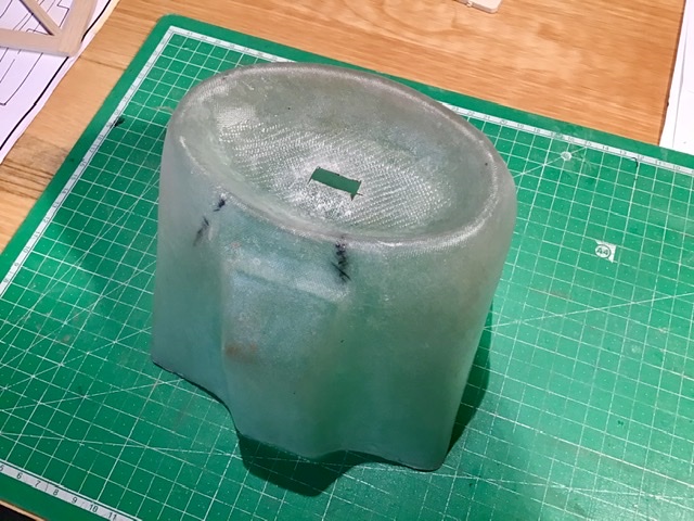

En attendant, j’ai mis un bon quart d’heure pour extraire le nouveau capot de son master, la faute à l’utilisation de petits morceau de scotch qui sont restés collés à la fibre, la prochaine fois j’utiliserais des morceaux de scotch le plus grands possibles. Comme quoi à chaque fois, on accumule un peu plus d’expérience. La bonne nouvelle, c’est que le master d’Armand est toujours utilisable. Si tu es d’accord Armand, je vais le conserver encore un peu de temps pour réparer les quelques petits défauts qui sont apparus à l’usage ;) . Vu le travail que tu as fait, il serait dommage de ne pas le conserver. Comme écrit plus haut je rappelle que j’ai désormais également un capot de réserve en cas de souci.

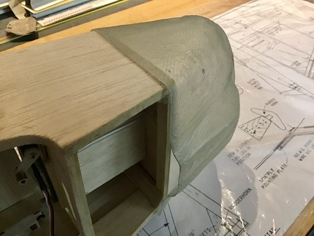

Pour en revenir au démoulage de cette fin d’après-midi, j’ai procédé un peu autrement que la première fois. Après un petit coup d’air comprimé pour décoller les flancs j’ai directement injecté de l’eau très chaude entre le master et la fibre. On voit très nettement sous la fibre quand ça se décolle du moule, et je voyais bien que la partie avant qui masque l’entrée d’air ne voulait rien savoir, j’ai fini par faire un petit trou au Dremel d’où j’ai pu donner quelques coups de soufflette et c’est venu tout seul. Voilà quelques photos ;)
Et toujours parfaitement ajusté sur le fuselage 8-)
