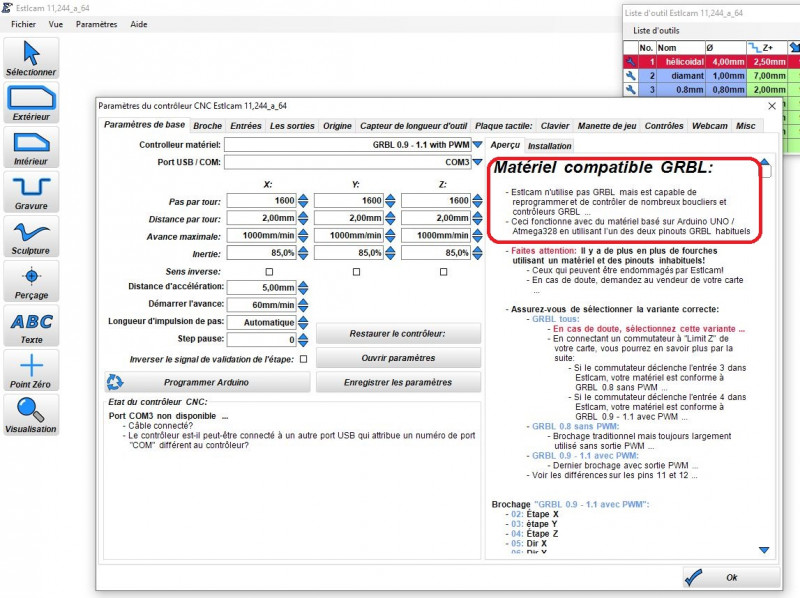

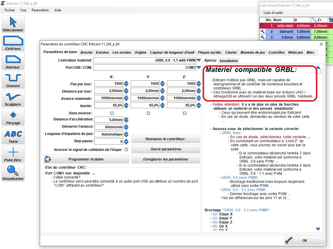

Bisra, je suis, comme toi, réticent à me plonger dans grbl :roll:
Et je viens d'être sauvé par Estlcam, mon logiciel de pilotage de la CNC, qui lui non plus ne fonctionne pas avec grbl :lol:
(cliquer pour une image nette)
Je ne sais pas si c'est un avantage ou un inconvénient, en tout cas la simplicité de mon logiciel me convient bien.

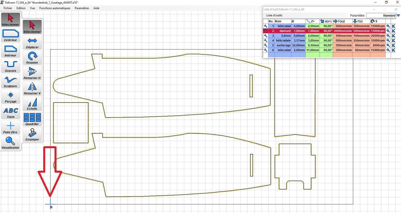

Je définis un point zéro n'importe où sur ma pièce (ici il s'agit de l'origine XY pour une feuille de depron de la taille max de ma zone de travail CNC)

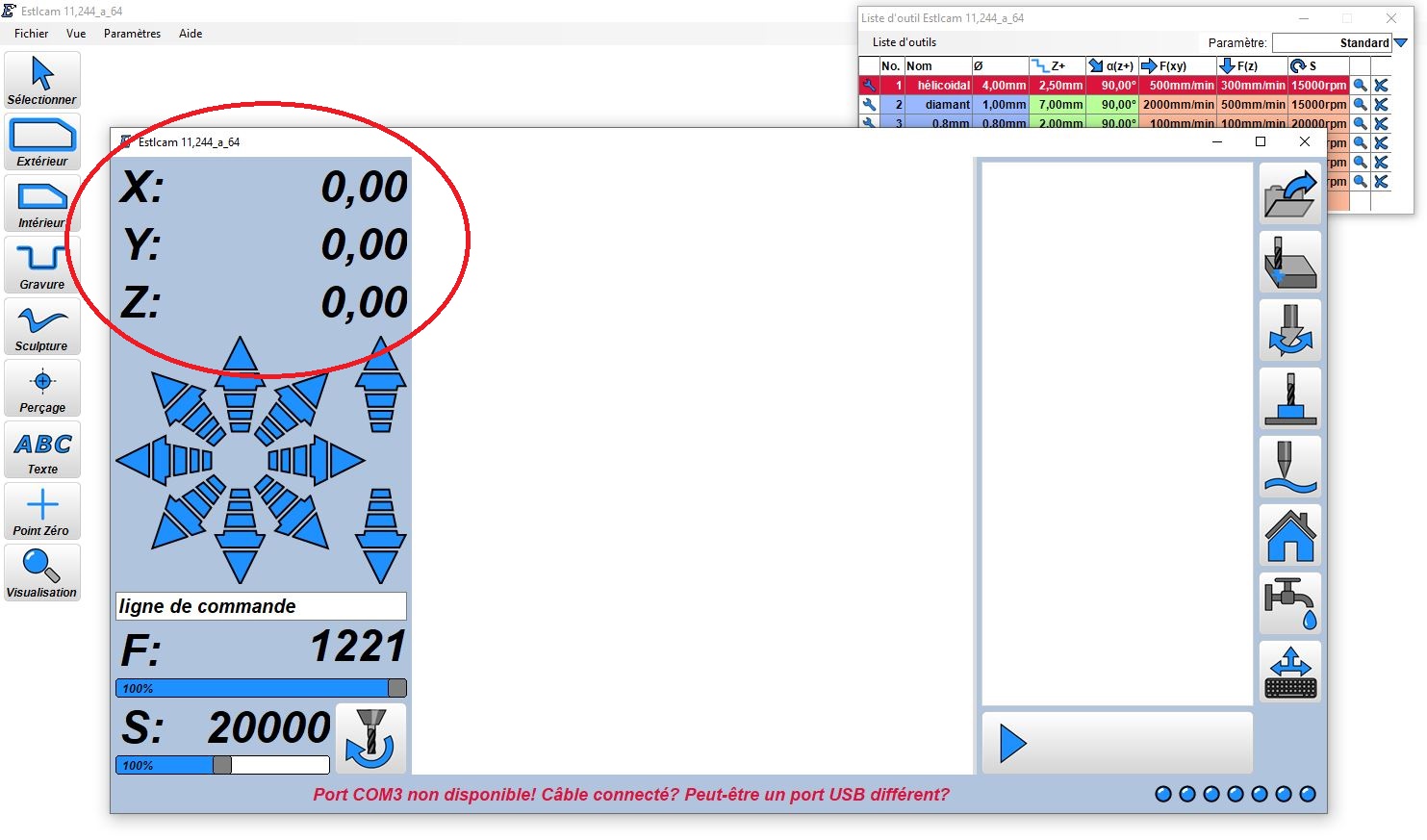

Ensuite, une fois la fraise positionnée physiquement à cet endroit, avant de lancer la découpe, sur la fenêtre de commande qui s'ouvre, je mets les coordonnées à zéro, cela devient mon zéro machine. En fin de découpe ma fraise revient se positionner à cet endroit et 5 mm plus haut que le zéro Z (valeur que j'ai définie par défaut une fois pour toutes dans le logiciel)
Si j'avais besoin de changer d'outil, il me suffirait je pense de décrire un second parcours depuis cette même origine, mais il faudrait que je fasse l'acquisition d'un capteur Z à poser sur le brut pour partir de la bonne valeur, les fraises n'ayant pas la même longueur, je ne peux pas me fier à la valeur sur l'affichage. Mais avec une précision limitée je pourrais faire ce zéro avec une feuille de papier posée sur le brut, suffisant pour des découpes traversantes.
