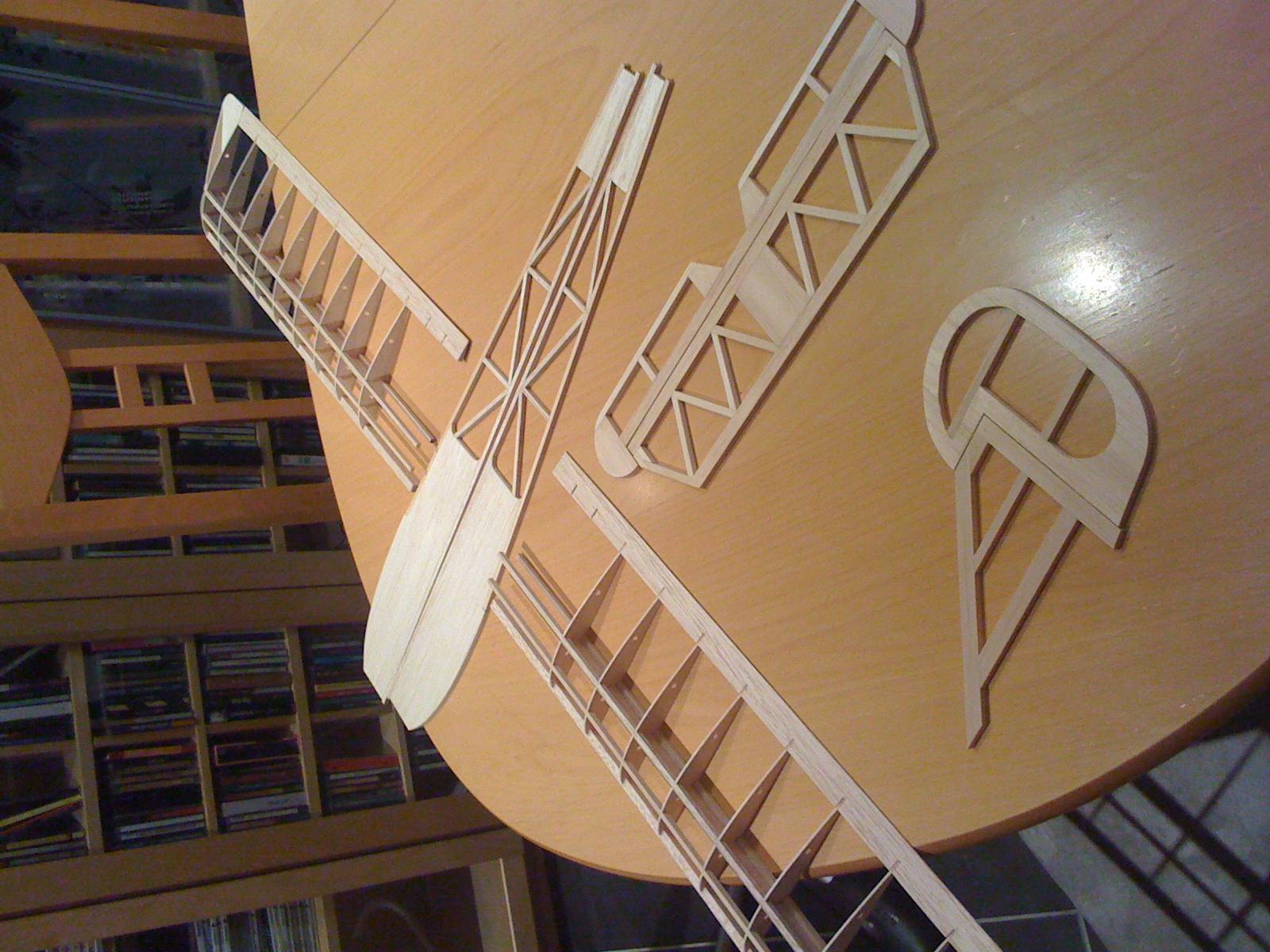

J'envoie une photo de ce que j'ai commencè!
Une demi-aile du Fokker.Plus de photos, d' infos
et peut- être de questions ds la semaine ?!

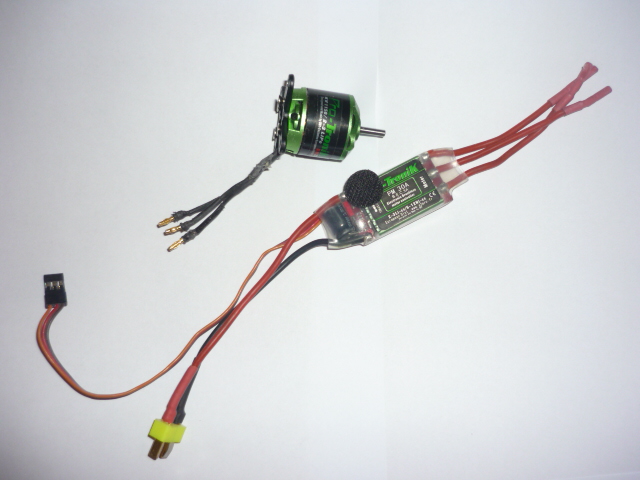

au sujet du moteur, je vs montre ce que je pense mettre
à votre avis?
motuer brushless, Protonik2215
avec variateur 30 A

Sans piston ni bielle, ça peut pas marcher :shock:
Regarde si ça fait dans les 150 W et si le KV n'est pas trop important (genre entre 900 et 1300 en fonction du nombre de lipo que tu mets derrière).

Moteur Brushless Protronik DM2215-1150
Réf : 02172216
30.00€
Caractéristiques :
Tension (V) :
7,4~11,1 Lipo
Courant (A) : 20
Nombre de tours par Volt :
1 150
ø ext de la cage (mm) : 27,7
Longueur totale (mm) : 46
Longueur sans axe (mm) : 27,4
ø de l'abre 3
Poids (g) : 56
Rendement max (%) : 84,4
Puissance max (W) : 160
Poids max planeur (g) : -
Poids max avion (g) : 1 200 (trainer)
800 (voltige)
500 (3D)
Variateur recommandé : Protronik 20A ou
Jeti Eco 25
Hélices recommandées : 8x6~9x6
Hélices repliables recommandées : -

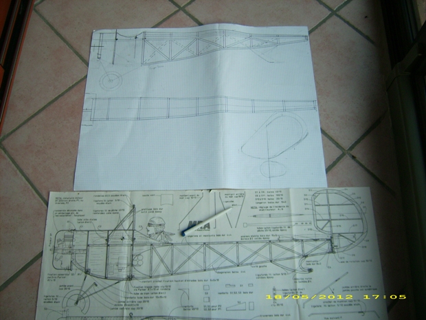

pour ma part j'ai dessiner le plan du moska a partir d'une image 3 vues et a l'aide du plan du Jules
On avance :lol: en meme temps que les autres chantiers :roll:

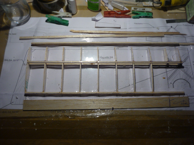

Bon moi j'en suis là :
Hier soir, découpe des couples à la scie à chantourner et collage des renforts de fuselages... avec une sale surprise ce matin, ils ont bougés lors de la mise en place des serre-joints... va falloir bricoler un peu.

Ca va saigner? parce que le moteur est trop puissant! supérieur à 150W
sinon , je mets un thermique?

Ben je trouve qu'une trapanelle qui fait "djiiiiiiiiiiiiiiiiiiiiiii", c'est pas terrible.
Sur EBay tu trouves des ASP AP061 pour 35 euros livré chez toi : http://cgi.ebay.fr/New-ASP-2-Stroke-AP0 ... 4ab496ebf1
Le TTGP07 que j'ai ramené dimanche se trouve en cherchant bien pour moins de 60 euros : http://www.ok-modelisme.com/product_inf ... ts_id=1654, et un OS 10 LA neuf se négocie encore moins cher (52 euros voir chez Zimmermann à Colmar)
Donc, oui, tu mets un thermique, c'est pas le prix le facteur le plus important. Quand à la consommation de carburant, on n'en parle pas, avec ce genre de brêle tu voles toute la saison avec 2 L :mrgreen:
