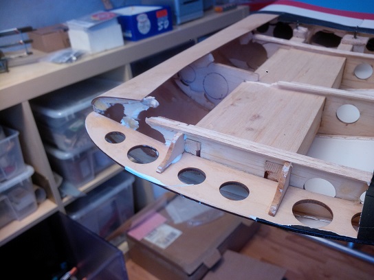

l'année 2016 a été une belle année pour ce DR1, j'ai du faire une dizaine de vol avec...je n'ai plus d'appréhension lié au fait du nombre d'heures passées à faire cette "maquette" et c'est un vrai plaisir de le faire voler.
Mais le DR1 est capricieux aux attéros et plus d'une fois il a fini sur le nez.. il est costaud mais le dernier a été un peu plus violent.
En effet, par vent de travers, dés avoir toucher le sol, il a basculé sur la droite et piqué sur le nez et l'aile haute a encaissé le choc..
le résultat fut que l'aile haute n'était plus alignée avec les autres.. donc réparation!

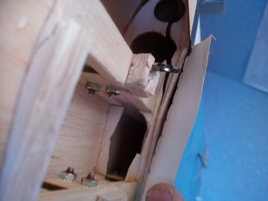

En examinant les dégâts, j'ai trouvé la fixation du hauban tordu! :(
En tâtant le bout de l'aile, je me suis dit qu'il y avait qqchose de décollé à l'intérieur, j'ai du enlever l'entoilage pour inspection
et ,oh surprise :shock: , les 4 dernières nervures sont explosées :x :x
Donc, voilà, le zéro doit encore attendre, je commence la réparation du DR1.
je vais refaire de l'avant des nervure ,enlever les anciennes et coller les nouvelles en lieu et place... puis entoilage, peinture ..ya plus qu'a..
vous tiens au courant de l'avancement.

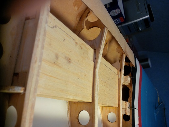

Pour te rassurer je répare aussi . Quelle joie de retrouver les formes d'origine :mrgreen:
P_20170107_090530 (Copier).jpg (65.49 Kio) Consulté 13529 fois

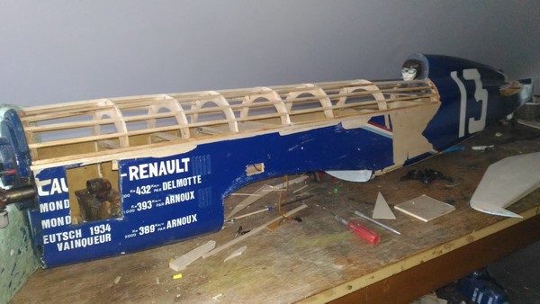

Re: Fokker DR1

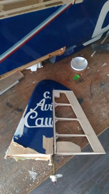

Message par Caudron »
Et une dérive toute neuve
P_20170108_104434 (Copier).jpg (39.84 Kio) Consulté 13486 fois

Concernant la rép du Fokker je ne percerais pas les nervures! trop fragile

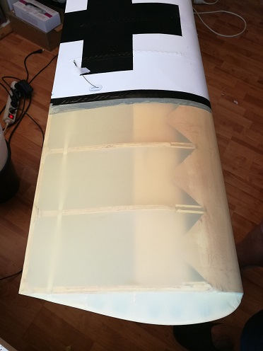

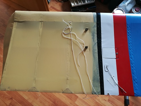

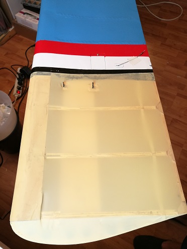

Bon, les beaux jours sont la, l'herbe est tondu! il est temps de finir les réparations du DR1 si je veux voler ce dimanche!
J'ai ré entoilé avec du Solartex antique. malheureusement, ils ne font plus le blanc, j'ai du prendre le crème qui est plus fin.
toile i.jpg (45.68 Kio) Consulté 12784 fois
toile e.jpg (45.05 Kio) Consulté 12784 fois

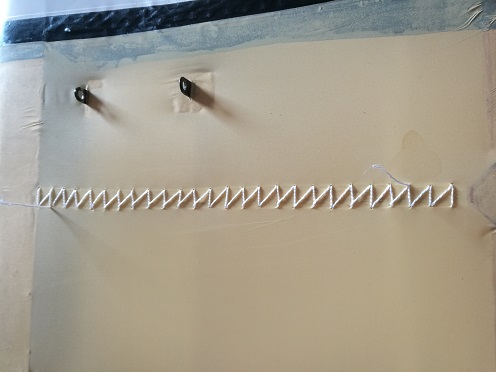

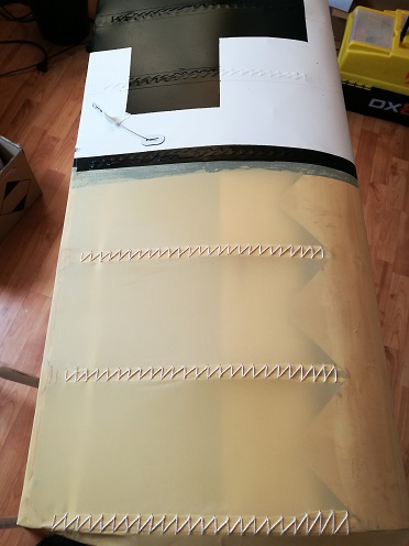

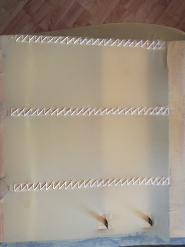

puis j'ai refait les coutures! 8-) 8-)
debut couture.jpg (58.76 Kio) Consulté 12784 fois
1ere couture.jpg (43.66 Kio) Consulté 12784 fois
couture i.jpg (42.99 Kio) Consulté 12784 fois

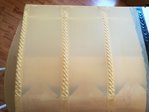

enfin l'extrados et le recouvrement des coutures.
couture e.jpg (53.39 Kio) Consulté 12784 fois
Voilà! les réparations sont finis! ;) il ne reste plus que la peinture que j'ai faite ce matin.
