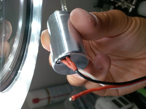

La journée d'hier fut consacrée à vérifier le jet et de trouver notamment la raison de l’arrêt turbine aléatoire et l’impossibilité de la redémarrer parfois...
eh ben, on a trouvé :idea: :D :D .
C'était la pompe qui avait le fil d'alim cassé net au niveau de la soudure à l'entrée de celle ci...merci Benoit!
C'était vicieux! un coup contact, un coup pas contact... eh oui, vas y que je t'embrouille...
On a pu réparer avec une nouvelle soudure au raz de la pompe que l'on a noyé dans de la colle à chaud.
ensuite la turbine démarra au quart de tour plusieurs fois sans problème... ah ça fait du bien!
