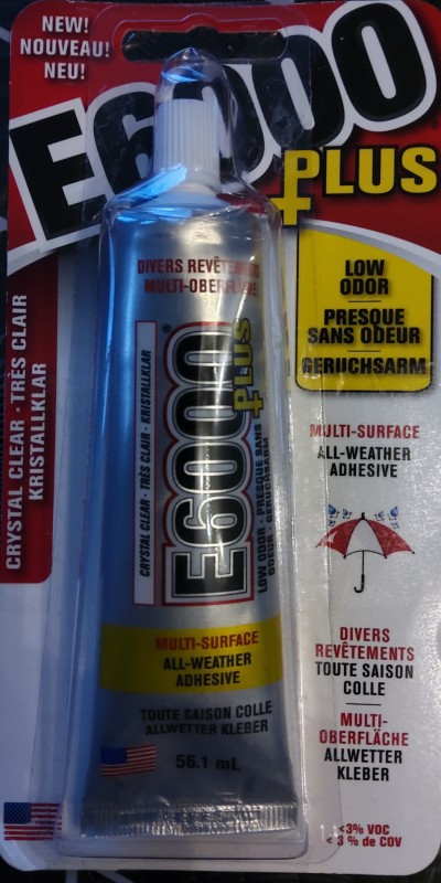

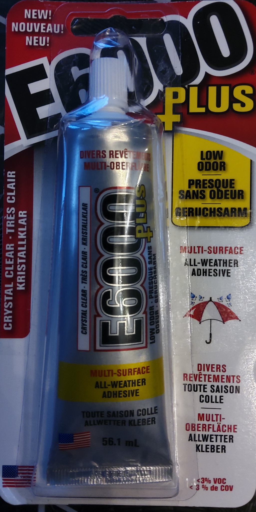

Je change de sujet, tu connais la colle E6000+ ?
Translucide , reste légèrement souple donc absorbe les vibrations, n’attaque pas le poly (intéressent pour réparer les mousses) adhère à tous les matériaux

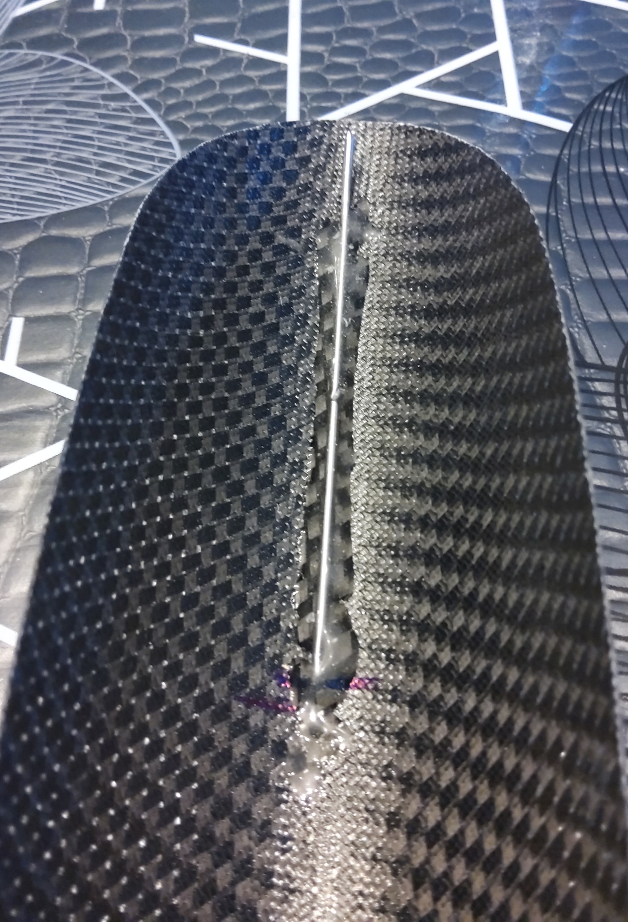

Et la colle tu connais ? Je viens de coller un morceau de CAP sur la verrière, toujours avec les aimants...impec.

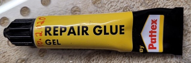

J'avais noté pour la colle.
Au vu de la consistance sur ta verrière, ça ressemble à la RESIST A TOUT de Pattex, qu'on trouve maintenant avec l'appellation REPAIR glue ou REPAIR Extreme. On la trouve aussi chez Lidl avec le même code couleurs, mais sans la marque Pattex. J'en ai utilisé, c'est le même produit à moitié prix.
Par contre sur ta verrière j'aurais préféré de l'époxy. Mais pourquoi ne pas innover ...

Je ne connais pas cette colle patex ou lidl , le problème chez eux ,il faut passer au bon moment.

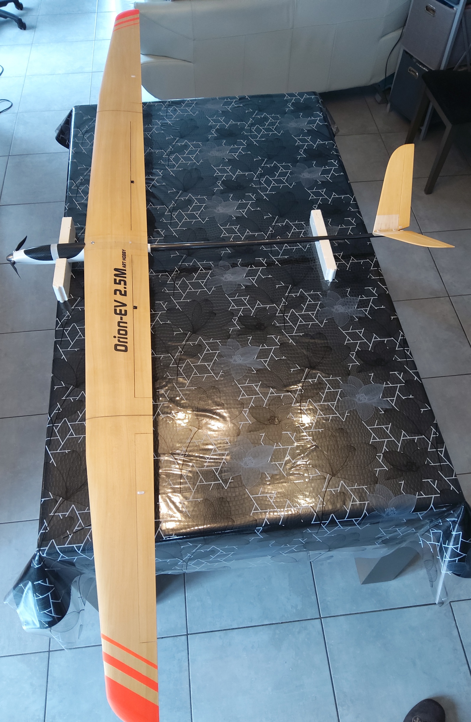

Message par Phil42 »

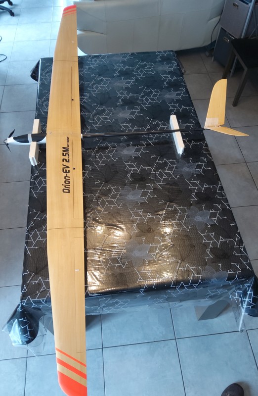

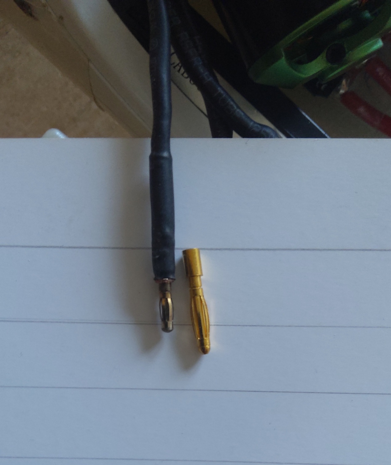

Et bien voilà, premier vol effectué. Le bilan est bon , le petit Pro Tronik 2220 1100kv s’en sort largement. A part un souci de connexion, j’ai dû changer les petites bananes mâles diamètre 2 , elles ne serraient pas assez d’ou panne de moteur à basse altitude, aie aie aie...pas trop de bobo.
Reste à revoir le centrage cet après-midi, 77 un peu avant, mérite plutôt 80. Pour un poids final de 1, 050kg il promet.
Ce n’est pas le même pilotage que le Marabu, je vais essayer des figures ...que je n’ai jamais fait :D

belle machine pour le printemps qui est à notre porte ...
