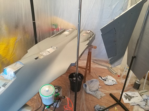

J'ai profité de ce superbe WE :twisted: pour commencer la peinture du jet...
Tout d'abord, j'ai fini le masquage de base du fuselage (réacteurs, cockpit,partie peinte en métal,...)
Et puis j'y suis allé :) et j'ai appliqué la couche gris clair...
Ouf de soulagement à la fin, la peinture est super, bon pouvoir couvrant. le résultat est magnifique. j'ai utilisé environ 200 ml de peinture dilué à 50%, en 2 couches pour couvrir toute la partie supérieure du jet!

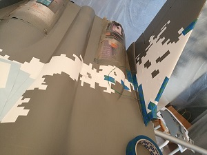

Après une heure de séchage, je n'ai pu m’empêcher de commencer à mettre en place les masques avant la couleur bleu clair...
Je n'ai pas terminé de poser les masques car je dois en modifier un (j'ai imprimé le mauvais fichier) je le récupère tout à l'heure et m'y remet.. trop impatient maintenant de voir le résultat final..

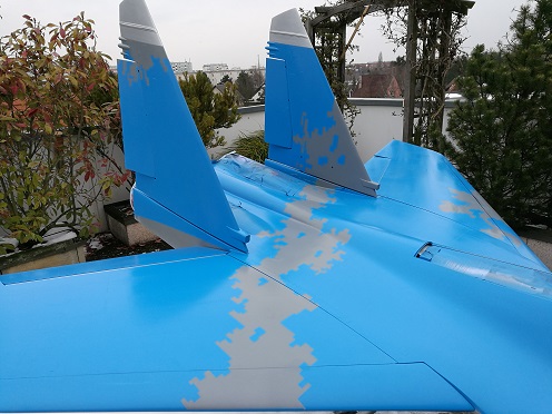

Aujourd'hui c'est bleu ciel (non, pas le temps! la couleur)
J'ai terminé la pauses des masques,
Et un Stroumph!! :lol: :lol: toujours aussi nickel la peinture.
Et après enlevement du masque! waouh :o 8-) super!
quelques photos '(en extérieur, ggrrrrrr).

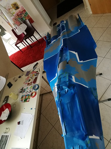

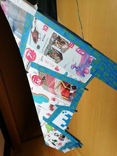

Alors, la 3eme couleur, le bleu foncé!
C'est de loin celle qui m'a demandé le plus de temps de préparation. 2 après-midis furent nécessaires avant de peindre!
La première, j'ai eu l'aide de mes 2 acolytes (j'ai bien dit acolyte...) pour la pose des masques, la difficulté était qu'ils sont en négatif et très grands, il faut réfléchir un peu plus. Heureusement qu'ils m'ont aidé, 6 mains, ce n'était pas de trop!
donc voilà les masques en place:

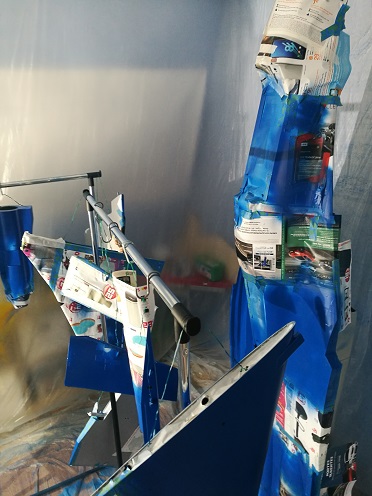

La deuxième aprem fut pour couvrir le reste du jet pour le protéger des projections ( merci les journaux de pubs)
J'ai pu peindre le 3eme jour, il m'a fallu moins d'une heure pour tout faire!

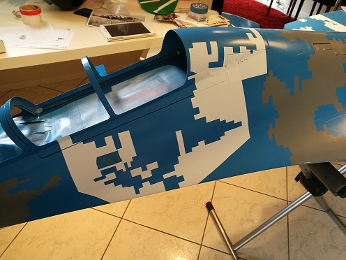

Et puis vint le moment de tout enlever (je parle des masques)
la première couche:
et le reste.....
Ben croyez moi ou pas, je suis resté assis un moment à contempler le résultat, c'est loin d’être fini, il y a encore le dessous et les réacteurs à peindre et plein de marquages, mais je suis content d'en être arrivé là!

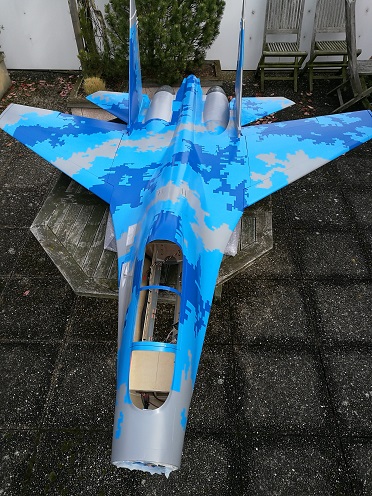

J'ai profité qu'il ne pleuve pas pour faire une petite séance photo en extérieur...juste pour les yeux
Bon, cette aprem, préparation pour peindre le dessous du jet... a+
