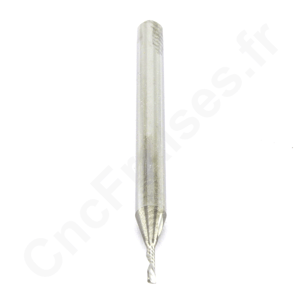

fraise 1 dent coupe à gauche 1 mm de CNC fraises
https://www.cncfraises.fr/carbures-1-de ... c-4mm.html

Bonjour Armand,
Tu baptises ta fraise 1 dent coupe à gauche. Vue du dessus de la broche, elle tourne en sens horaire, ou en sens trigo ?
La photo me fait penser à une fraise ravageuse à coupe descendante (si elle tourne dans le sens horaire). Dans ce cas les copeaux vont bourrer dans le fond de la rainure, contre la table ; ce qui pourrait expliquer le mauvais état de surface.
Bonjour Jipé
ma broche tourne dans le sens horaire, comme toutes les broches en principe.
Effectivement la fraise L (gauche) pousse les copeaux vers le bas. Mais au contraire, d'après CNC Fraises (voir lien ci-dessous où on peut trouver beaucoup d'explications) ce type de fraise est bien adapté au bois tendre.
Les résultats sont bien meilleurs qu'avec la fraise diamant que j'utilisais auparavant.
Le bourrage pourrait effectivement avoir lieu en cas de rainure, mais dans mon cas je ne fais que de la découpe traversante en une passe (je règle ma fraise 1 mm plus profond que le matériau) et les copeaux se retrouvent dans le martyr en polystyrène extrudé sans que cela gène la découpe
Même si tu débouches dans le martyr, le problème de l'évacuation spontanée des copeaux reste posé. Il faut éviter qu'au tour suivant le copeau précédent soit encore dans la goujure de la fraise. Si ça existe j'essaierai une fraise équivalente à coupe ascendante de façon à extraire le copeau de la rainure pendant l'usinage (à la façon du foret qui sort les copeaux du trou).
Autre chose, je ne vois pas l’intérêt d'utiliser du carbure pour un matériau aussi tendre que le balsa. Un outil en acier rapide donnerait un meilleur résultat ; le tranchant de l'arête de coupe étant bien meilleur que pour le carbure.
Au niveau de la théorie tu as raison Jipé,
mais en pratique une fraise de 1 mm génère peu de copeaux, qui sont facilement absorbés par le jeu qui se crée entre la planche de balsa et le martyr. Ne serait-ce que par le léger soulèvement lié aux vibrations que j'essaye d'ailleurs de compenser en suivant le travail de la fraise par un appui manuel, en plus de l'épinglage de la planche en périphérie.
J'en suis déjà à mon 3° martyr et celui là aussi génère très vite suffisamment des vides de par les découpes précédentes que je règle en principe à - 1 mm pour compenser le manque de planéité de ce support.
Ceci dit, si je n'ai pas de fraise normale en 1 mm c'est qu'elle était en rupture au moment de ma commande, c'est donc un peu par hasard que je me retrouve avec une gauche. Si j'ai l'occasion d'en recommander j'en achèterai probablement.
Je te renvoie à nouveau vers CNC fraises en pointant justement sur les explications concernant les fraises à coupe droite et gauche (voir en milieu de page)
