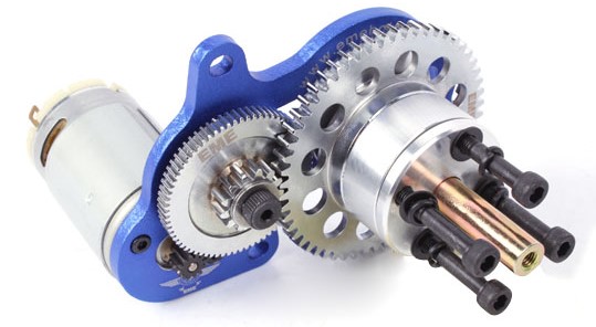

Tiens j'ai vu ça sur le bon coin à propos de démarreur intégré :
http://www.leboncoin.fr/sports_hobbies/ ... htm?ca=1_s
Re: Spitfire de Jacky
et pour la série de dl il y a cela

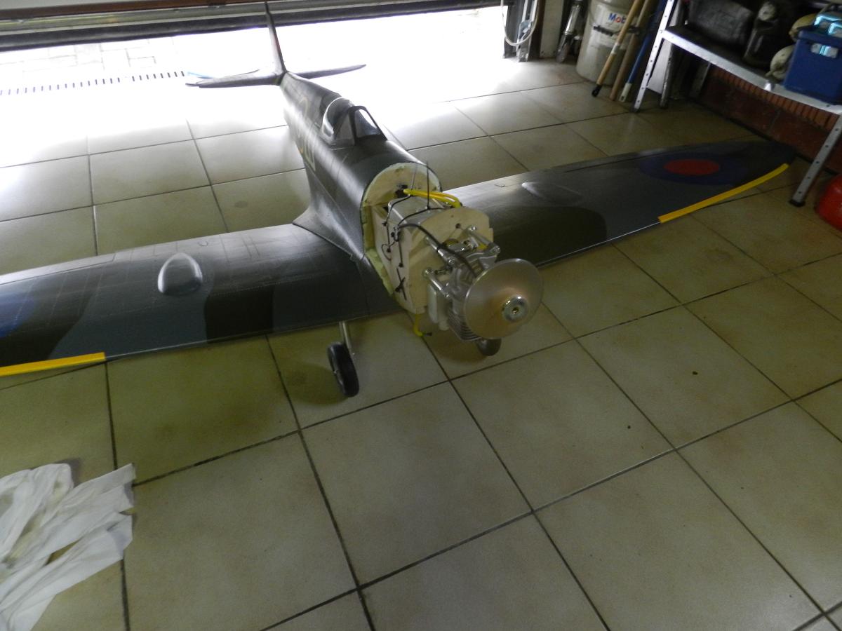

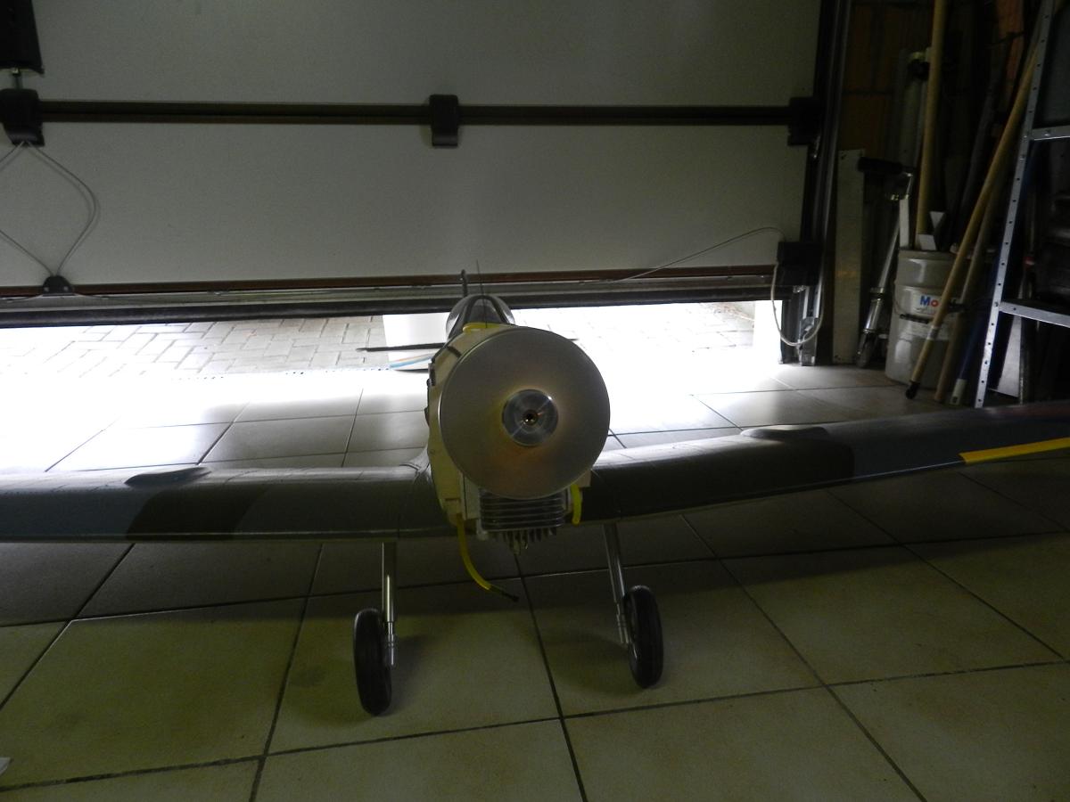

Salut mon DLE a tourné
Dabord j'avais beaucoup de fuites de carburant sur les raccords du reservoir donc des prises d'air. je l'ai demonté pour mettre un produit d'etancheité et des colliers rilsan sur les durites. plein d'essence ==> plus de fuite
starter plein gaz 3 coups sur l'helice, allumage , 1 coup sur l'helice il tousse , mis plein ralenti enlevé le starter un coup sur l'helice ==> demarrage du moteur avec une bonne bougie il n'y a pas de raison)
pour repondre à Vincent le moteur demarre au 1er quart :lol:
Super ça baigne , reglage de la course du servo de gaz, de la courbe , j'ai mis beaucoup d'expo pour avoir une montée en regime lineaire.
2 photos bizarre avec le flash l'helice est arretée!

Super ça a du faire un raffut dans le garage :lol: :lol: :lol:
Je trouve la voie étroites avec ces jambes de train , bon courage pour les atteros, mais avec un pilote tel que toi même pas peur ;)
