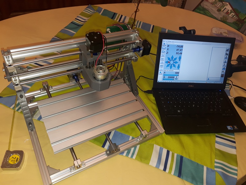

J'ai eu le plaisir aujourd'hui de configurer la CNC 3018 d'un éminent membre de notre club ;)
Il s'agit de la toute première version de la 3018, un modèle toujours commercialisé.
Après montage, cette machine n'a jamais été configurée.
L'objectif était de chercher à la configurer avec Estlcam, sans passer par grbl fourni avec la machine.
J'ai tout simplement configuré Estlcam avec le fichier de config que j'avais sauvegardé de ma propre 3018, acquise il y a 3 ans.
Il a fallu inverser le sens de déplacement sur 2 des axes et tout a immédiatement fonctionné :)
une petite vidéo. (Il faudra que le propriétaire de la machine pense à lubrifier le mécanisme :lol:)
https://youtu.be/GiySW70iOJ0

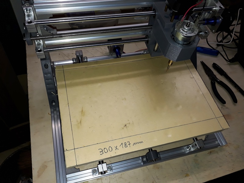

Une autre bonne nouvelle : J'avais évoqué les limites de la zone de travail de la mienne. De 300 x 180 mm théoriques elle ne faisait que 272 x 168 mm.
Celle-ci, pourtant plus ancienne, dépasse même le théorique avec 300 x 185 mm (mesuré approximativement), soit la totalité du plateau alu, une excellente nouvelle. :)

Cet essai s'est contenté de vérifier les déplacements sur les 3 axes et dans la bonne direction. Reste maintenant à vérifier le calibrage afin qu'elle découpe au dimensions souhaitées ...

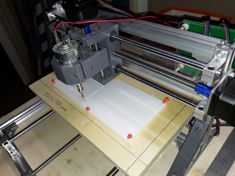

Essai de calibrage réalisé.

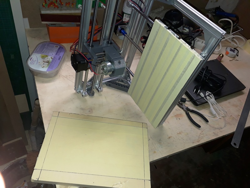

Le propriétaire tenant beaucoup à son beau plateau alu :lol: , je l'ai ménagé pour fixer une plaque de roofmat 20 mm en vue d'y fixer une feuille de depron pour les essais.
Ruban de masquage peinture de part et d'autre, le tout assemblé avec un filet cyano. C'est une méthode classique qui permet un enlèvement ultérieur facile.
On note les dimensions remarquables de la zone de travail, tracées en plantant la fraise 1 mm en extrémité de course aux 4 angles
La broche ne tournant théoriquement qu'à 7000 t/mn sous 24 V et ayant utilisé en dépannage une alim de 19 V seulement, j'ai préféré travailler lentement pour éviter de casser la fraise diamant 1 mm. Soit 500 mm/mn d'avance en une passe dans du depron de 6 mm (avec ma CNC à 15 000 T/mn j'avance à 2000 mm/mn)
Le rectangle de 50 x 100 mm a été découpé avec précision sans avoir à modifier aucun paramètre, que demander de plus :lol:

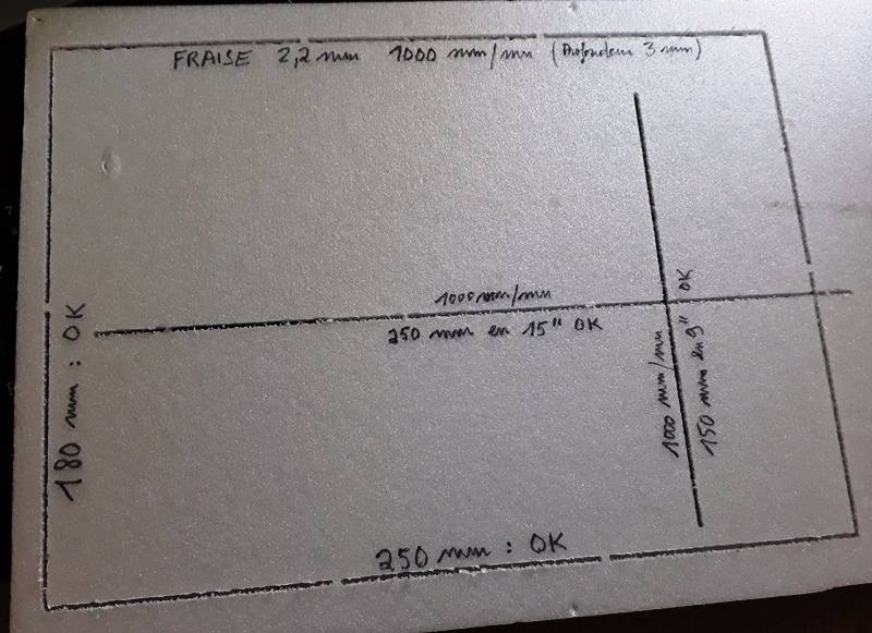

Fin de chapitre de la CNC 3018 avec les derniers essais.
Tout d'abord vérification de la vitesse et du respect des dimensions, la photo parle d'elle même :

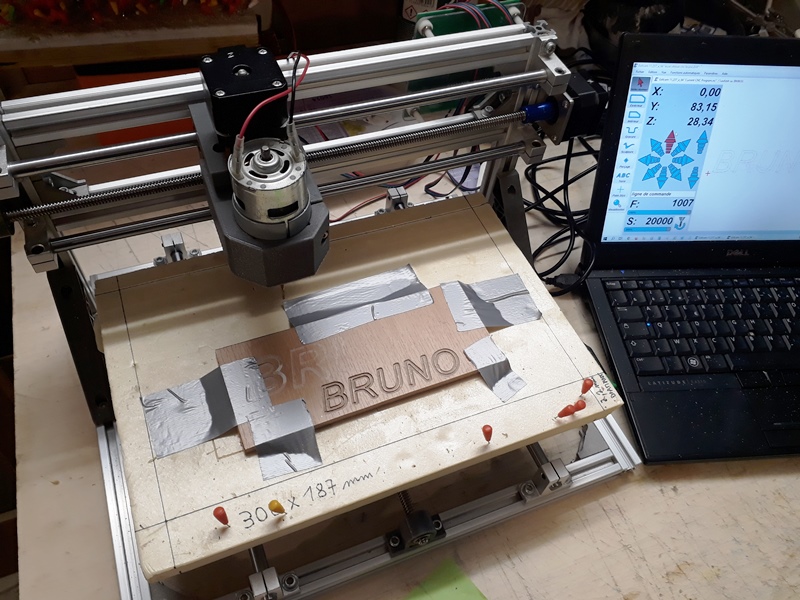

Tout d'abord gravure dans du parquet stratifié
Aucun problème avec une fraise diamant 2.2 mm et unee profondeur d'environ 2 mm
https://youtu.be/D4Qu5oEF6kU

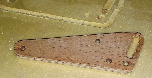

Ensuite découpe dans du CTP hêtre 4 mm 3 plis
Avec une vitesse de 100 mm/mn, des profondeurs de passes de 2.5 mm, le tout avec une fraise hélicoïdale 2 dents 3.17 mm.
Tout est toujours OK
La qualité moyenne du CTP donne lieu à quelques arrachements en surface lorsque la largeur est petite

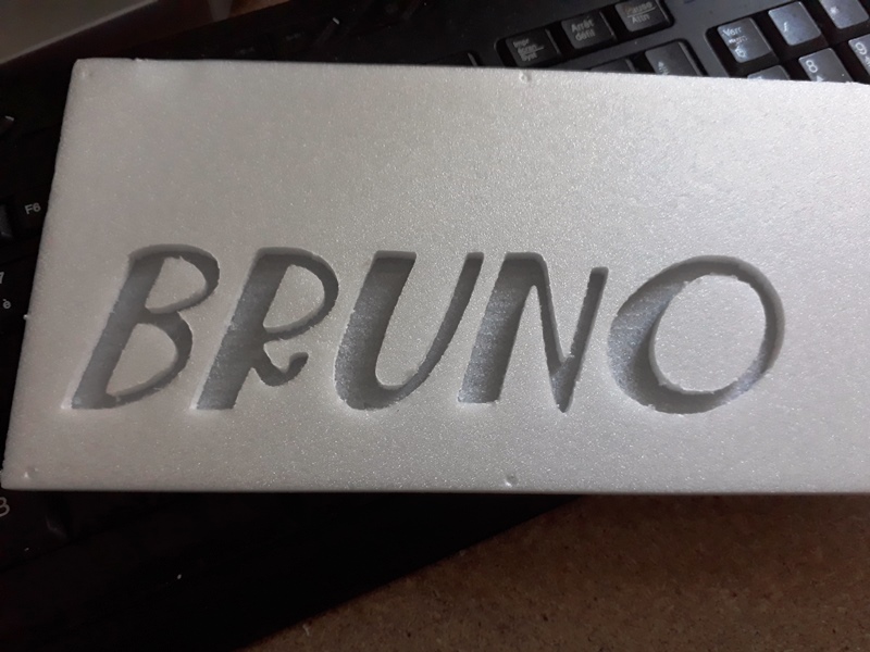

Et pour le fun, un essai de gravure dans du Depron pour tester la fonction "texte" de Estlcam
depron 6 mm, profondeur de gravure 5 mm avec fraise diamant 2.2 mm
et aussi une vidéo
https://youtu.be/5JWTuQSrZec
