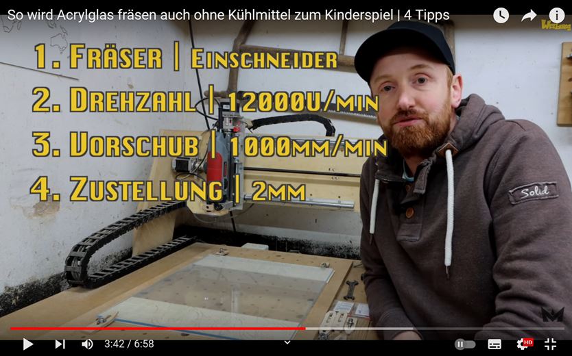

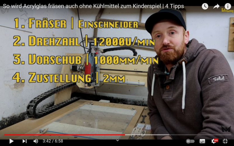

Découpe de plexiglas :
Je l'avais évoqué tout au début, en page 1 de ce post.
Si on fait chauffer le plexi (trop grande vitesse de rotation, avance trop lente, fraise inadaptée) il fond
donc il s'agit de trouver les paramètres et et l'outil évitant cela.
Sur cette vidéo allemande on trouve les paramètres utiles pour nos CNC amateur.
https://www.youtube.com/watch?v=Aj_K19ypC70
Je résume (et complète la capture d'écran) pour ceux qui ne maîtrisent pas la langue de Goethe
1 : fraise hélicoïdale 1 dent 2 mm avec évacuation copeaux vers le haut (pas de fraise gauche). SURTOUT PAS de fraise diamant.
2 : vitesse de rotation de la broche : 12 000 T/mn
3 : avance en matière : 1000 mm/mn
4 : profondeur de passe : 2 mm
Je viens de me relire plus haut en page 5 j'avais obtenu un meilleur résultat avec ces paramètres ci : 1 dent hélicoïdale 1.5 mm spécial alu, avancement 200 mm/mn
Mais c'était avec la CNC 3018 dont la broche tournait à 7000 T/mn.
L'Allemand, avec une vitesse de rotation double (mais fraise 2 mm) avance tout de même à 1000 mm/mn !
A tester ...

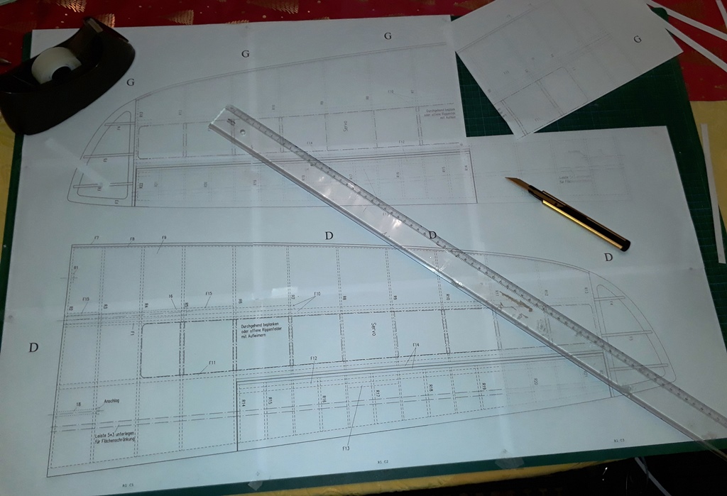

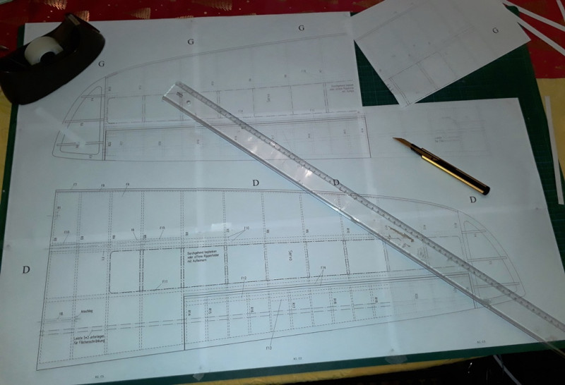

Un utilisateur de nanocad peut-il me dire s'il comporte une fonction pour imprimer un grand plan sur des feuilles A4 avec repères de coupe, une fonction que j'utilise souvent avec Turbocad pour éviter de me rendre chez un reprographe.
Je viens de vérifier et effectivement nanoCAD à cette fonction et il est possible de choisir le format des feuilles.
Pour cela , il suffit d'aller dans la fonction impression et de choisir l'option "multipages".
Bonne nouvelle pour les utilisateurs potentiels de ce logiciel.
Cette fonction est en effet importante, elle évite d'aller systématiquement chez un reprographe pour le tirage d'un plan.
Elle a cependant ses limites :
- il faut un travail d'assemblage très précis en utilisant une grande règle par exemple pour éviter des déformations au bout de quelques A4 collés en semble (je travaille sur un grand tapis de découpe en scotchant les feuilles sur ce dernier)
- une imprimante ordinaire n'a pas la précision d'un plotter professionnel (hier soir, sur un fuselage de 93 cm de long il me manquait 2 mm sur mon plan imprimé par rapport à la même cote mesurée à l'écran (probablement un entrainement du papier non exempt de léger glissement). Ce point est rarement critique.
Salut Armand,
Si tu as une imprimante qui accepte l'alimentation en feuille à feuille tu peux définir un format personnalisé de 210 de large et une longueur définie en multiples de 297. De cette façon tu chaines tes feuilles avant de les imprimer, ça élimine d'emblée les problèmes de raccordement.
Si la corde d'une aile ne dépasse pas 200 mm tu peux imprimer près d'un mètre de longueur sans problème.
