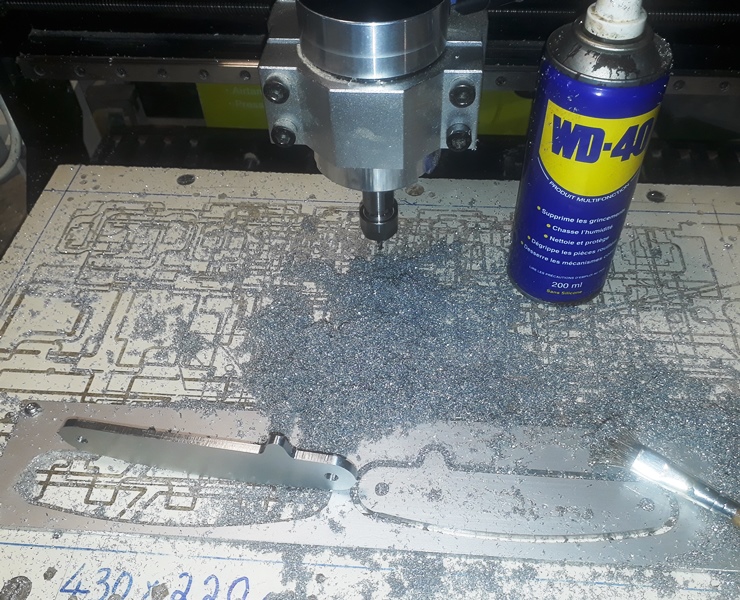

la CNC a repris du service pour des pièces de train d'atterrissage en Dural 4 mm dont le propriétaire ne manquera certainement pas de nous décrire son nouveau projet
paramètres de coupe :
fraise hélicoïdale 1 dent 3.17 mm
avance en matière 140 mm/mn
profondeur de passe 0.3 mm
temps nécessaire environ 35 mn pour une pièce de 14 cm de long
Résultat parfait :)
