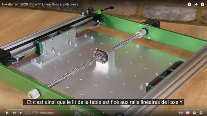

Je réfléchissais à l'idée d'améliorer ce qui reste à améliorer sur ma machine à savoir l'axe Y et sur internet, je suis tombé sur une vidéo montrant la VM3020 dont le format est proche de la 3018.
Ce qui m'a intéressé bien sûr c'est de voir comment l'axe Y a été traité. Il s'agit d'un entraînement par une vis à bille SFU1204 identique à celle de mon axe X et d'un guidage par rail 15x15mm et patins à billes fixés par des vis M4 sur le plateau par une équerre.
Vue de dessous de la VM3020

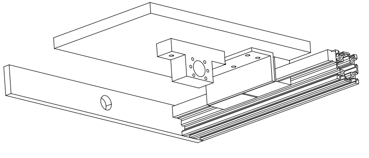

Alors, j'ai commandé le matériel c'est à dire équerre, vis à bille ainsi que deux rails HGH15 CA avec 4 patins à billes. J'ai modélisé la partie gauche du projet avec Freecad en m'inspirant de ce que j'ai vu:
Vue de dessous du projet

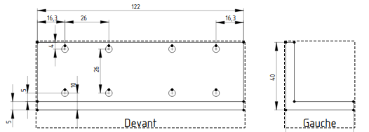

L'équerre est en aluminium 40x40x121.5 épaisseur 5mm. Les patins dépassent légèrement de l'équerre. C'est parce que celle que j'ai trouvé sur Aliexpress à un prix décent est légèrement trop courte. Mais ce n'est pas bien grave et je pense que cela fera le job.

J'ai commandé les pièces nécessaires pour ce projet mais tout n'est pas encore arrivé. La photo couleur est celle de la WM3020 de chez FoxAlien qui m'a inspiré. Les plans de mon projet sont réalisés et j'ai reçu la vis à billes et le guidage.
La partie la plus difficile à mon avis sera de couper en deux l'équerre 40x40x5mm que j'ai commandé et d'y percer les 14 trous au bon endroit. Je ne sais pas encore quelle méthode je vais employer car j'ai du mal à pointer/percer au bon en,droit en manuel car mes lunettes à verres progressifs me jouent des tours dans ce domaine. Peut-être devrais-je réaliser un 'montage d'usinage' et utiliser ma cnc3018 pour percer les trous destinés à la fixation des deux patins à billes.

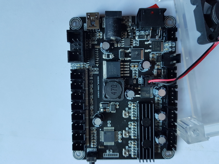

Le nema23 de l'axe Z a fonctionné tout de suite sans difficulté avec la carte électronique d'origine de la machine à mon grand étonnement. Mais cette carte serait-elle capable de piloter 3 moteurs nema23? je n'en sais rien. Pour le gabarit papier ok mais encore faut-il que mon pointeau tape aux endroits indiqués sur le papier.

Concernant ta carte qui sait piloter le Nema 23, est-elle équipée de drivers A4988 (rouge) ou de DRV8825 (violet), ce dernier acceptant un peu plus d'intensité ?

Je ne sais pas quels drivers sont montés sur la carte contrôleur de la machine. C'est la carte d'origine qui a été livrée avec.

Cette carte "basique", en principe, d'une 3018 qui pilote un Nema 23 m'intrigue tout de même. Est-elle accessible afin que tu puisses m'en faire une photo ?
On devrait logiquement y distinguer 3 petits circuits enfichés dessus, qui sont les drivers des moteurs.

On ne voit pas les drivers car ils sont cachés sous un radiateur qui les recouvrent tous les trois.
OUI, de plus ils sont soudés à la carte, donc pas interchangeables.
L'essentiel est qu'ils fonctionnent avec le Nema 23. Surveille peut-être à l'occasion la température de celui qui actionne le 23 car ce plus gros moteur devrait théoriquement demander une plus forte intensité de courant
