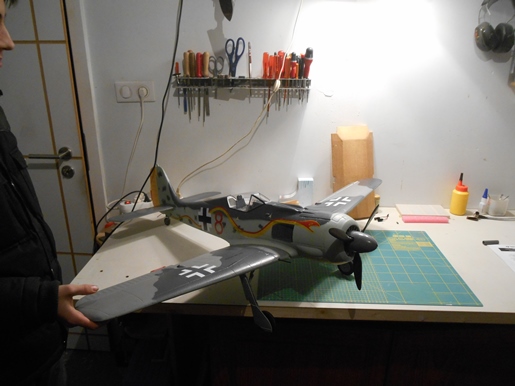

Effectivement Tom est très content.Par contre pour le mécano il va encore y avoir des heures de maintenance !!!!!!! ;)
L'avion fait environ 1150 mm en envergure et le montage est vraiment rapide: 1 vis pour le stab, 1 vis pour l'aile et 1 écrou + 1 vis pour le cône :P
L'avion a déja trouver ça place dans le hangar.
Et oui Marc en Alsace il fait froid, même dans la garage il faut mettre une veste. ;)

Il semble avoir une chouette déco. Pour le rangement tu t es inspiré du "Charles de Gaulle"? :D

Après avoir réalisé des modifications sur le FW190 de Tom suite au premier vol (ajout d'une cale sous un coté du stab pour qu'il soit parallèle à l'aile et ajout de rondelles sous le moteur pour augmenter le piqueur), cette après-midi j'ai réalisé un nouveau vol d’essai qui c'est avéré très concluant ce qui a permis à Tom de réaliser deux vols dans la foulée. ;)
