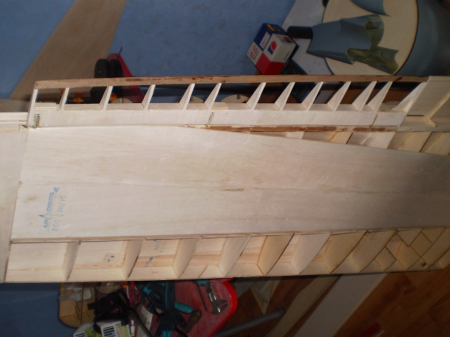

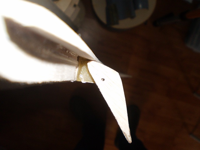

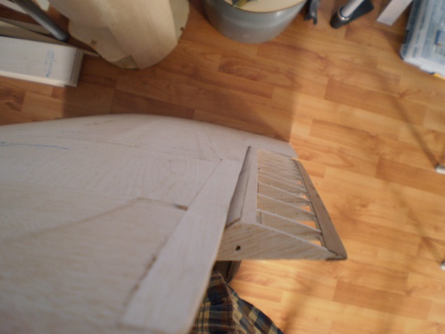

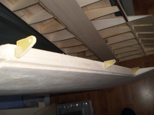

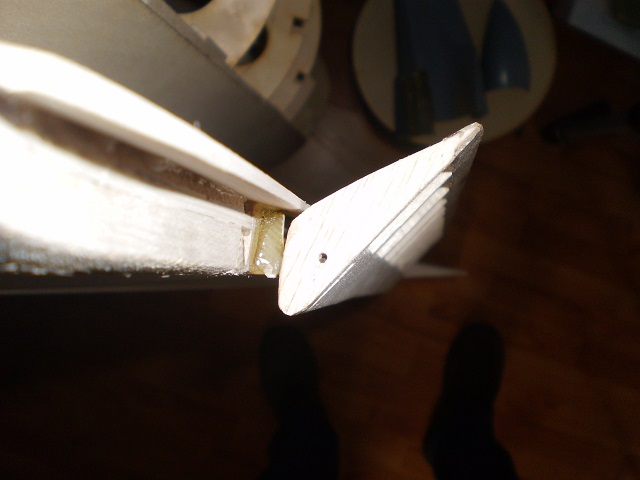

le système d'articulation est constitué de 3 charnières en fibre de verre de 2 mm d'épaisseur fabriquées maison, ci dessous les protos.
Puis j'ai ajusté une baguette de 3mm sur l'extrados pour venir tangenter avec l'aileron...
Et voilà l'ensemble monté et fonctionnel, les débattements sont
plus que suffisants.
Les ailerons seront entoilés, je les finirai plus tard ( ajout de renforts sur les longrerons et guignol à installer).
je dois finir le train pour pouvoir finir le coffrage et procéder au ponçage final avant fibrage de l'aile...

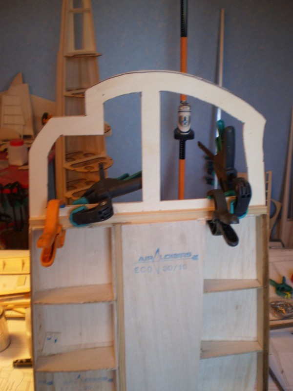

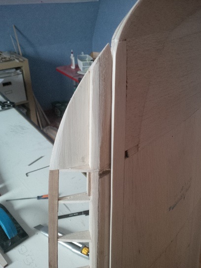

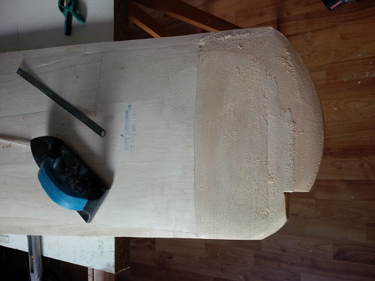

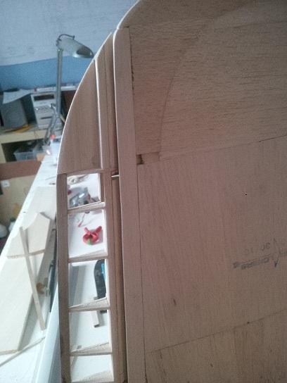

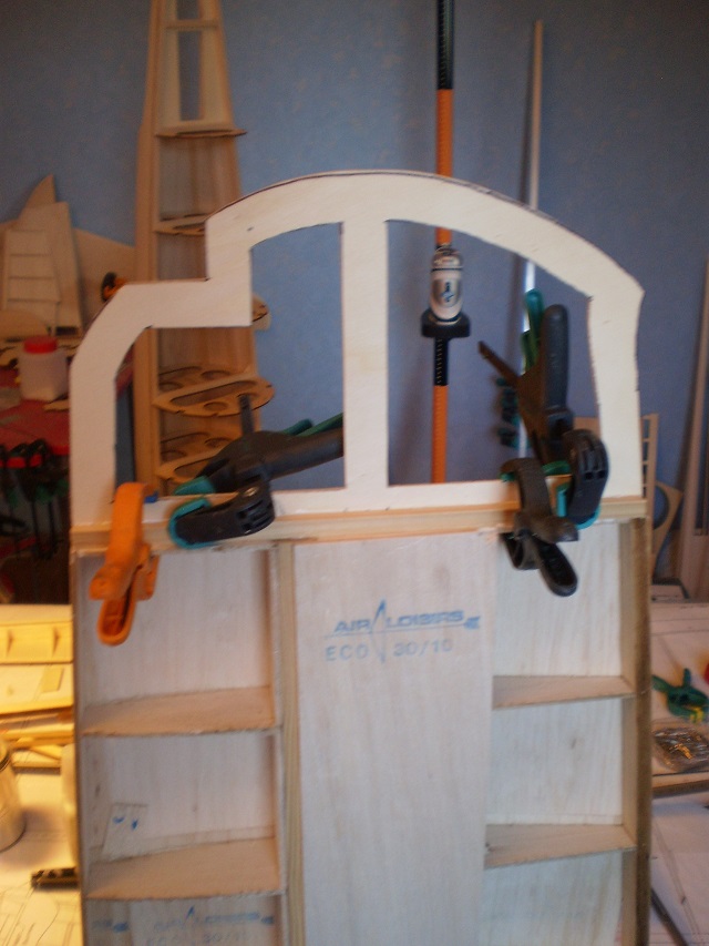

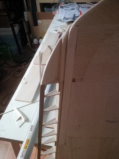

Vendredi, c"est jour du poisson, je vais donc vous parler des saumons d'aile et aileron :lol: :lol:
la forme du saumon est faite dans une planche de CTP de 3 mm d'épaisseur. évidé à l'intérieur et collé en bout d’aile entre 2 carrés en hêtre de 9mm.
puis j'ai empilé du balsa de 10mm et ponçage grossier. la finition se fera quand l'aile sera entièrement coffrée et le bord d'attaque collé.
Pour l'extrémité de l'aileron, le jeu consistait à ce que le raccord entre le bout d"aile et l'aileron soit constant quel que soit la position de l'aileron...
proto validé, ne reste plus qu'à le faire..
