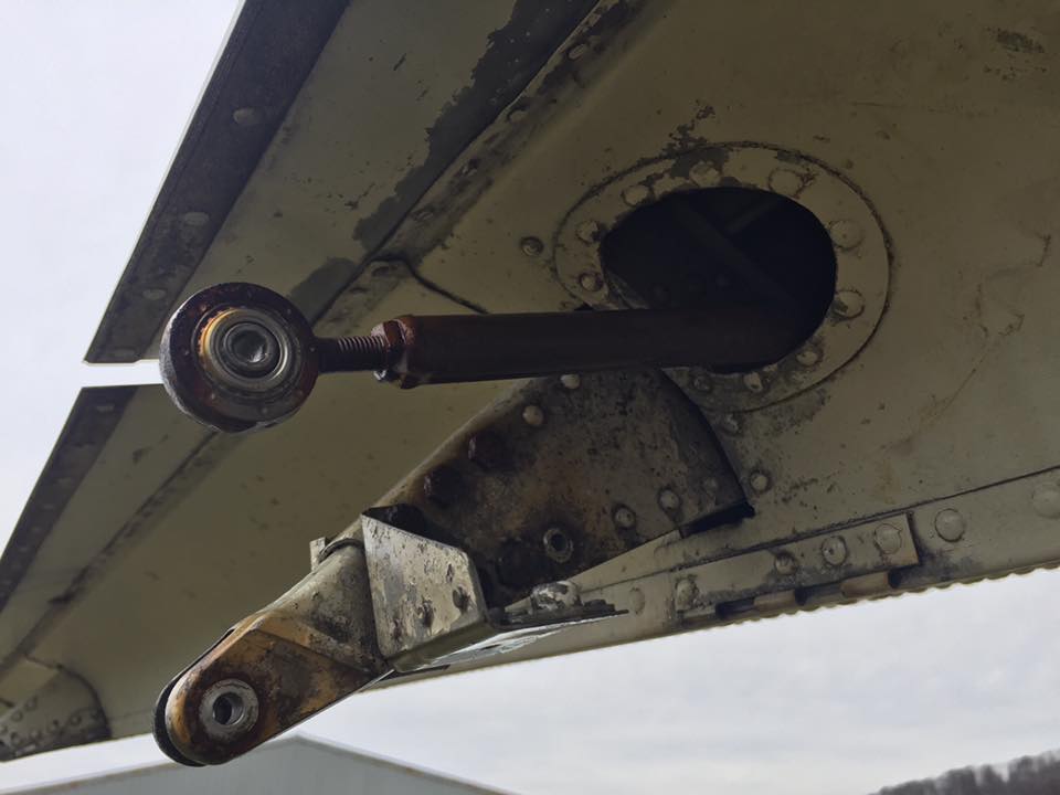

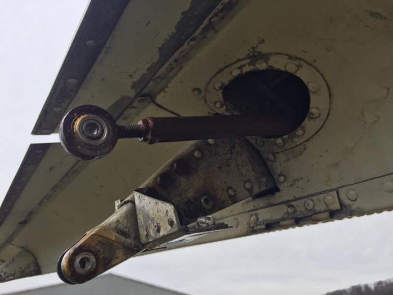

François a écrit :
mig3 a écrit :vu la longueur c'est articulé comment :?:
avec des charnières bâtons il en a 6 répartis sur tout le long et se situent au raz de l'intrados
elles sont déportés comme sur le vrai, c'est une curieuse articulation,
lorsque l'aileron monte vers le haut une partie du bord d'attaque de l'aileron dépasse sous l'intrados,
est-ce fait pour compenser le lacer-inverse?
charnière et commande de l'aileron sur l'original

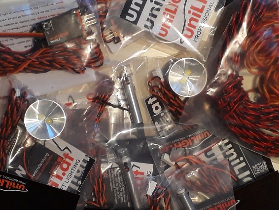

Voilà de quoi illuminer le terrain, c'est Noël aujourd'hui!!! fraîchement arrivé. :D :D :D
Re: Gros projet DC3
Tout à fait, François, le bord d'attaque de l'aileron qui se lève et qui déborde sous l'aile, produit une trainée qui compense (un peu ...) la trainée de l'aileron baissé de l'autre côté. Comme le différentiel, ça compense ce foutu lacet inverse........
De mémoire, cela s'appelle un aileron "FRISE".
Mais bon, ne te réjouis pas trop vite, du lacet inverse, tu en auras quand même !!!!!!!!!! (comme sur le vrai ...)
Superbe boulot. Bons vols....

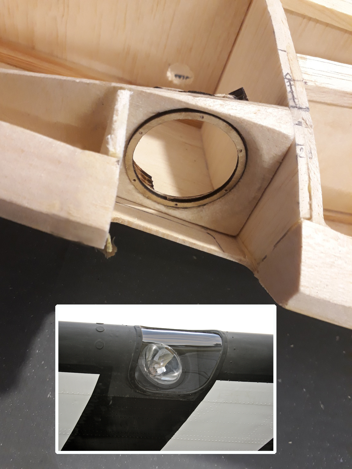

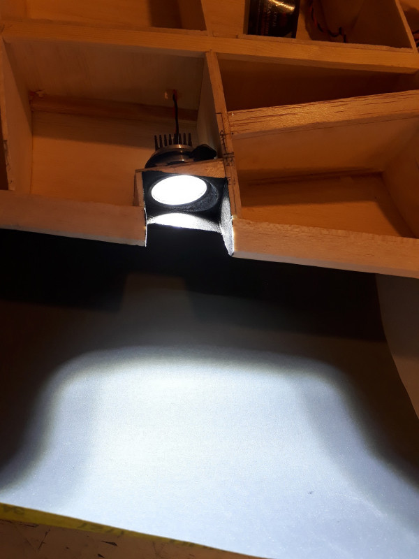

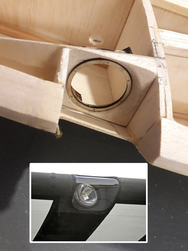

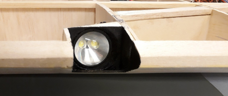

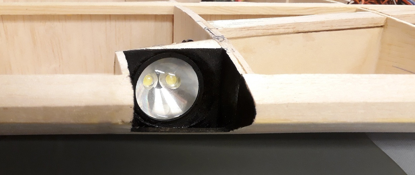

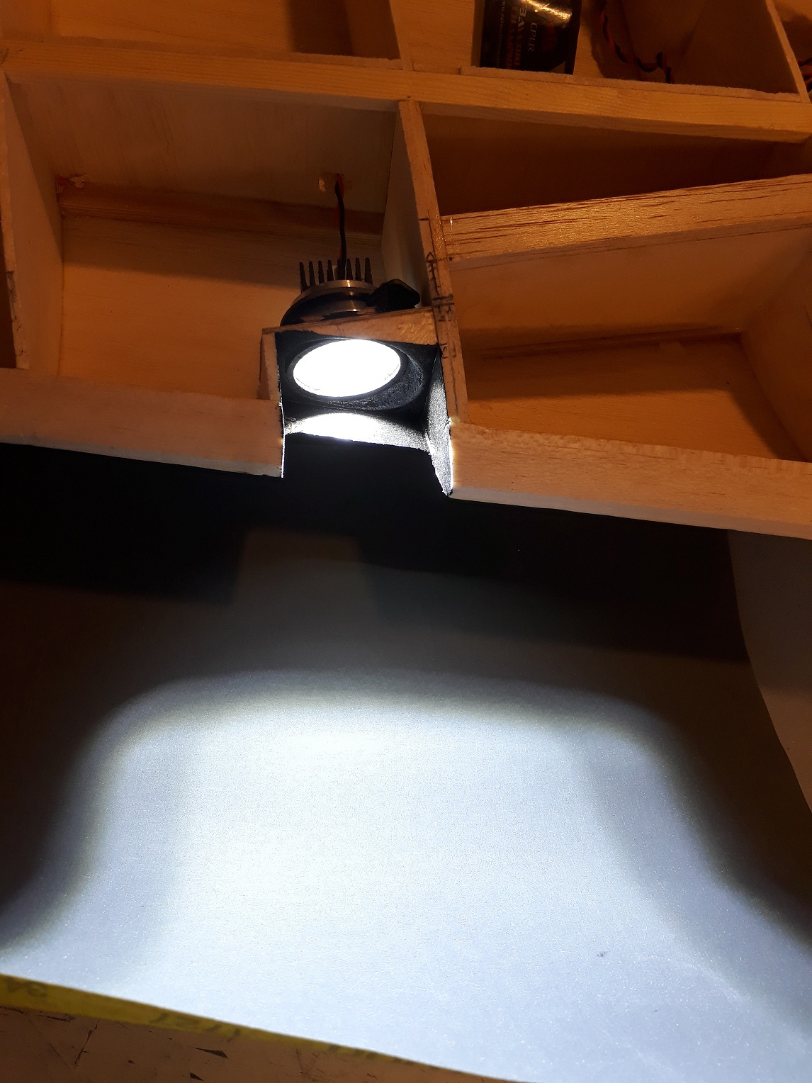

installation des phares, avec le recule, je me rend compte que les phares sont un peu grand, la taille en dessous aurait été parfait, mais bon je suis pas mécontent du résultat... :D
on est pas trop mal par rapport au réel...
