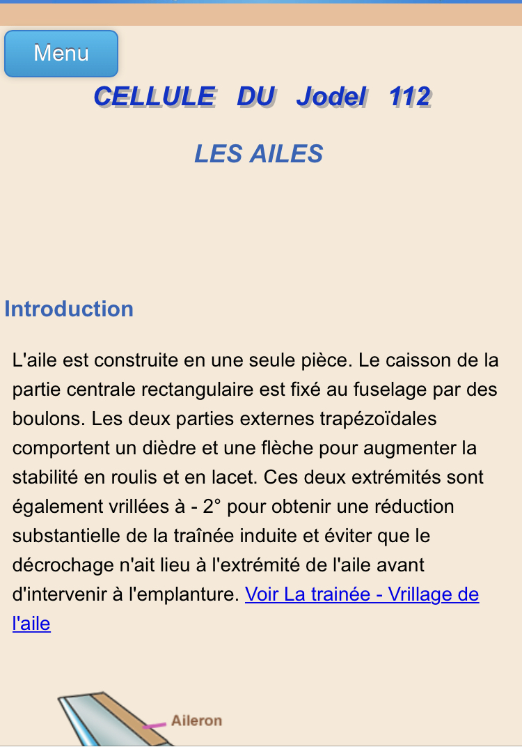

Là, sur cet exposé il parle de -3 degrés, alors Armand tu as le choix.
http://richard.ferriere.free.fr/modane_ ... leger.html

En tout cas merci pour cette doc technique très intéressante
Entre pas de vrillage et 5°pour la maquette, et 2 à 3° pour le vrai, le point d'équilibre est le même à 2.5°, c'est donc parti pour cette valeur :roll:
