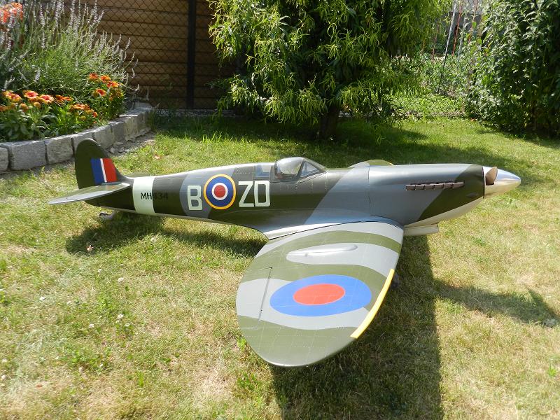

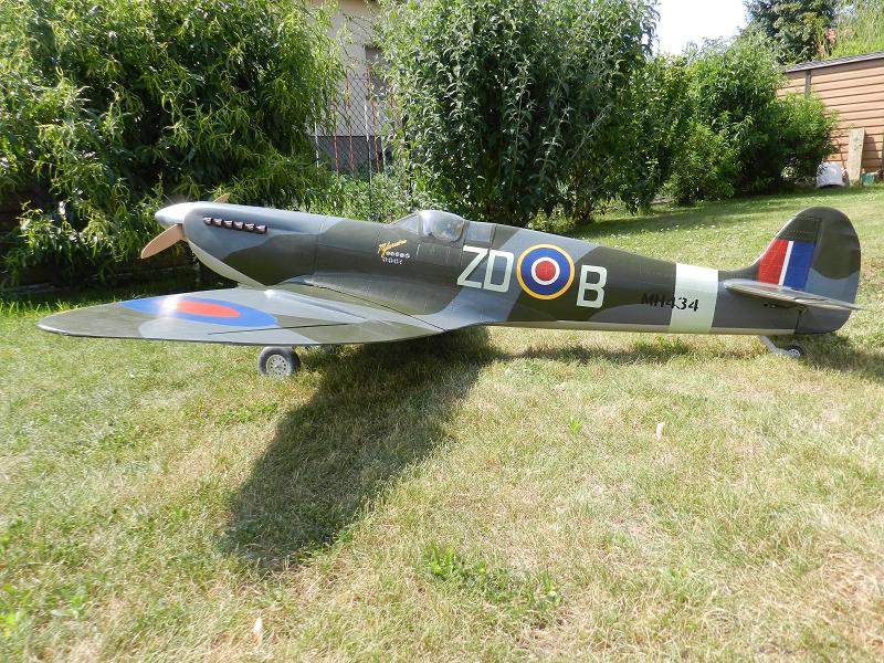

Voila le Spit est pret à voler
2.10m et un peu plus de 9 kg dont 1.1kg de plomb pour le centrage, malgré le déplacement des servos de gaz starter et derive le plus en avant et le reservoir vers l'arriere.
Essais lorsque je n'aurais plus piscine, donc possible à partir du 19 juillet.

Magnifique, superbe réalisation. Belles peintures, vivement le 19!!! :shock: :shock: :shock:
