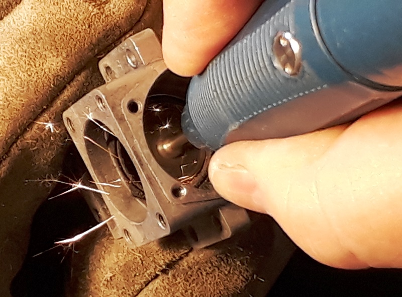

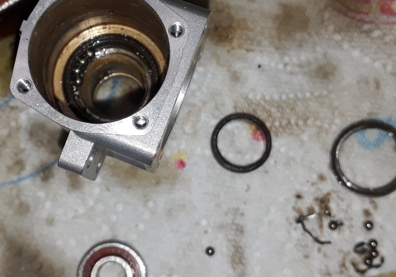

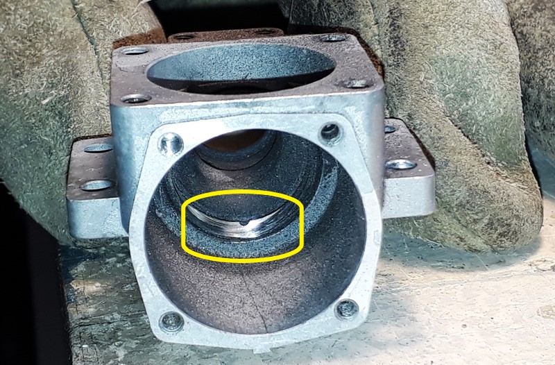

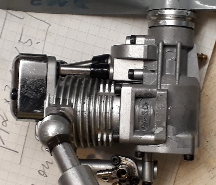

La technique chauffage avec un décapeur thermique et en tapotant sur un morceau de bois n'a pas fonctionné pour le roulement principal, trop rouillé et collé au carter alu.
En cherchant à le chasser avec un outil bois depuis l'avant, toujours en chauffant, c'est la partie centrale du roulement qui s'est désintégrée, laissant par la suite peu d'appuis pour tenter de le sortir
Il n'y avait plus le choix, il fallait le sortir ou acheter un autre carter (en rupture sur tous les sites que j'ai pu trouver)
J'y sui donc allé au marteau avec une pointe en acier, mais toujours sans résultat. :oops:
Ayant trouvé dans mon armoire un produit qui élimine la rouille j'ai décidé de laisser l'ensemble tremper dedans toute une nuit.
Malheur m'en a pris ! Le lendemain l'ensemble du carter en alu était bien décapé et a perdu tout son brillant, de plus le roulement avant se remettait naturellement dans son logement sans forcer. de la matière avait disparu pendant la nuit .
En lisant seulement à ce moment la notice du produit j'ai constaté que mon moteur venait de prendre un bain d'acide phosphorique. Je ne suis pas chimiste, mais je peux dire que l'alu n'aime pas trop ce liquide. :evil:
Et bien sûr les restes du roulement restaient toujours bien collés sur la paroi du carter.
J'ai appelé au secours auprès de notre ami Christian G., bien connu pour son travail méticuleux avec de l'outillage de présision.

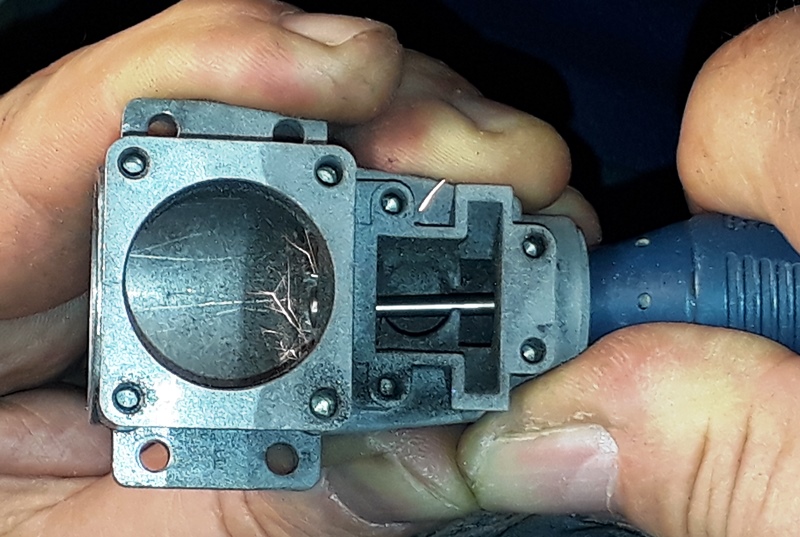

Il n'y avait plus rien à perdre il fallait y aller à la tronçonneuse :lol:
D'abord d'un côté :
On vérifie, le roulement est à peine entamé
on continue depuis l'autre côté
Et finalement le cercle est sectionné et ce qui reste du roulement se laisse extraire. On note bien par endroits une oxydation qui atteignait presque toute la largeur du flanc, solidarisant ainsi la pièce avec l'alu du carter.
Merci Christian ;)

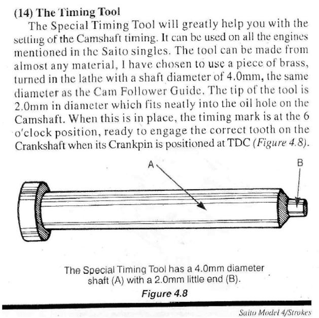

J'ai trouvé des pistes sur des forums et on y conseille la réalisation d'un outil spécifique, mais les explications ne sont pas très claires.

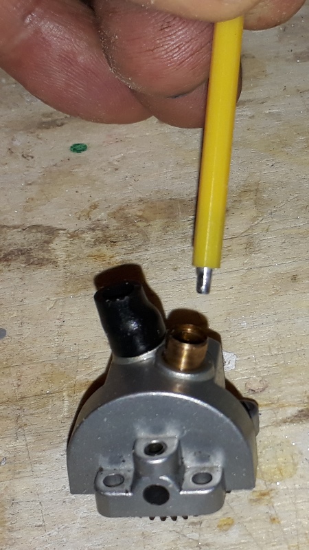

Voici cet outil
timing tool saito.JPG (85.01 Kio) Consulté 5162 fois

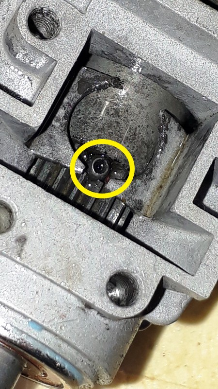

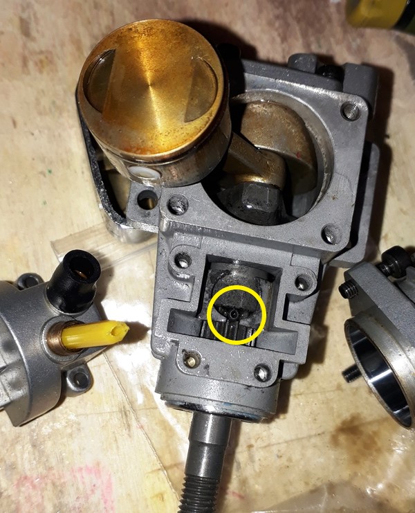

La calage de l'arbre à cames se fait avec le piston au point mort haut. Pour cela une marque sur le vilebrequin permet un positionnement précis
Ensuite il faut bien positionner la roue dentée de l'arbre à cames et la retourner pour la poser sur le crantage de l'arbre à cames.
C'est là qu'intervient cet outil.
Sa pointe fait 2 mm pour pénétrer dans un trou de l'arbre à cames à l'opposé de la came. Son corps principal fait 4 mm pour se caler à l'emplacement du poussoir de la tige de culbuteur.
J'ai réalisé cet outil avec un morceau de gaine sullivan jaune dans laquelle s'est insérée en force un morceau de CAP de 2 mm.
Il faut donc enfoncer l'outil pour bloquer l'engrenage, puis retourner l'ensemble en tenant l'outil en place et positionner le tout sur l'engrenage du vilebrequin
Le reste du montage ne comporte pas de difficulté si ce n'est la nécessité de réaliser des clés allen racourcies sur la partie courte pour accéder aux 4 vis du bloc cylindre.
Voici donc le moteur remonté. On voit nettement la détérioration de la surface de l'alu du carter. Mais ce n'est heureusement qu'esthétique, le moteur fonctionne de nouveau parfaitement, vidéo à l'appui ci-dessous

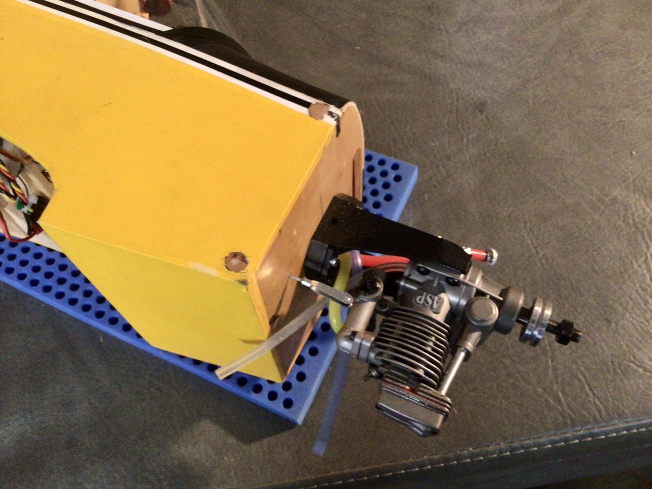

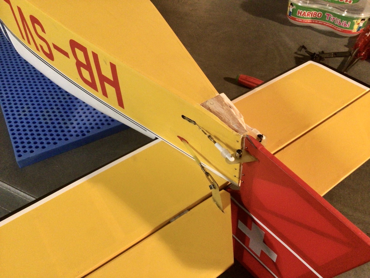

Combien même ces deux atterrissages ont été plutôt calmes, quelques petits problèmes sont apparus, nécessitant une petite révision. Tout d’abord, contrairement à Armand le train qui n’était pas bagué dans l’aile à commencer de prendre du jeu. J’ai donc profité pour renforcer ce point en collant à l’époxy deux tubes alu dans le renfort de train, j’ai profité de lui donner le bon angle de chasse. Ensuite, la roulette de queue à moyennement apprécié mon atterrissage en crabe, les vis un peu courtes qui ne prenaient que quelques mm dans le CTP, ont commencé de s’arracher, donc une lichée (en Suisse dans le texte :lol: ) d’epoxy pour renforcer la zone et deux vis plus longues ont été utilisées. J’ai également constaté que les vis de fixation du capot résistaient mal aux vibrations du 4T, j’ai donc collé aux emplacements des bouts de bois dur qui seront percés et taraudés en M2.
Et pour finir, la semaine prochaine, je vais voir pour trouver de la peinture jaune à la bonne teinte pour refaire mon capot. Cet avion mérite d’être bichonné pour qu’il vole le plus longtemps possible. Pour les deux intéressés qui souhaitent également en construire un, j’enverrais le moule du capot à Armand ces prochains jours et effectivement, je pense que motorisé en électrique, il sera juste parfait, en tout cas si je devais en refaire un, je choisirai cette option. ;)
