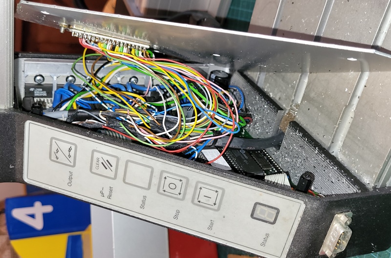

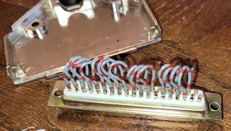

- un branchement un peu artisanal de la broche sur le côté gauche (non réalisé par celui qui me l'a cédée)
- sur la flanc intérieur gauche (voir première photo publiée) figure une prise parallèle mâle non présente sur le modèle de la notice. Selon le propriétaire il faut mettre la prise femelle fournie (sans câble) à cet emplacement pour que la machine fonctionne.
En démontant cette prise femelle j'ai constaté qu'elle était constituée de ponts pour relier de nombreux câbles qui avaient été coupés en deux :?:
Cela me fait penser à un dongle qu'on fournissait dans le temps avec des logiciels pour éviter le piratage. Il pourrait s'agir d'une version "artisanale" d'un tel dongle, sans aucune électronique (voir photo)

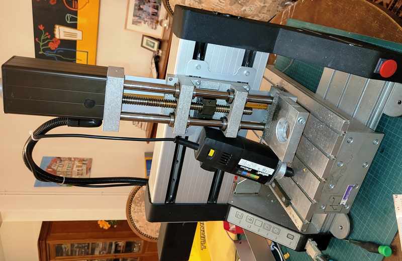

Première étape : examiner l'architecture de la machine et chercher à identifier les composants, essentiellement les moteurs pap.
Je n'ai pas évoqué le poids, selon la notice elle pèserait 32 kg. En réalité elle est plus lourde. Une fois le plateau central démonté j'ai pu le peser à part pour environ 13 kg. Pour le reste c'est plus difficile avec mes deux balances de ménage identiques au maximum (2 x 11 kg), on est toujours en dessous, même en tenant la broche à la main pour en déduire le poids.
L'ensemble doit au moins peser une bonne quarantaine de kg, le portage est difficile par une personne seule. Il y avait encore du matériau sur les machines à l'époque ;)

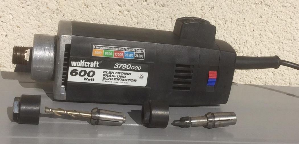

Je vais commencer par la broche, c'est d'ailleurs le seul équipement que j'ai réussi à faire fonctionner.
Elle est étiquetée Wolfkraft 3790, 600 W, 24 000 T/mn (voir première photo publiée)
Il s'agit en fait d'une Kress 6901E dont la référence figure aussi en petit sur l'étiquette, mais sans cette marque.
Une recherche sur le net m'a permis de faire le parallèle entre ces deux produits identiques.
C'est donc du costaud par rapport à ce que je possède déjà.

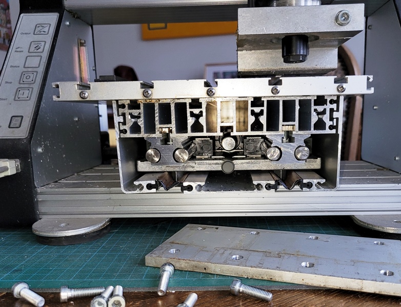

J'ai d'abord commencé à démonter les habillages en tôle car rien n'est visible.

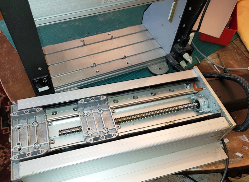

Ici on découvre le mécanisme Z. Des vis à bille de 16 mm (ce qui se fait de mieux en terme d'entrainement) et des guidages solides. Il s'agit d'axes rectifiés et de roulements linéaires, système que j'avais critiqué sur ma 3018 chinoise, mais ici les dimensions des axes n'inspirent aucune inquiétude. On peut chercher à la secouer dans tous les sens, rien ne bouge :)
idem pour le plateau central coulissant, vu ici d'abord de face, cache enlevé, puis retourné après démontage
A droite on distingue une gaine orange. Elle protège le câble du contacteur de fin de course. Il n'y en a qu'un, à l'arrière. Idem pour Z, un seul en haut (ici un seul c'est plus logique)
Toujours à droite, en noir on devine le gros moteur pas à pas. En fait il s'agit d'un carénage en aluminium, le moteur est à l'intérieur.
Je n'ai pas encore démonté le pont qui porte l'axe Z, mais il devrait avoir la même configuration

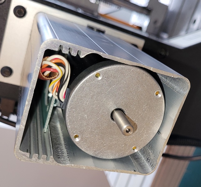

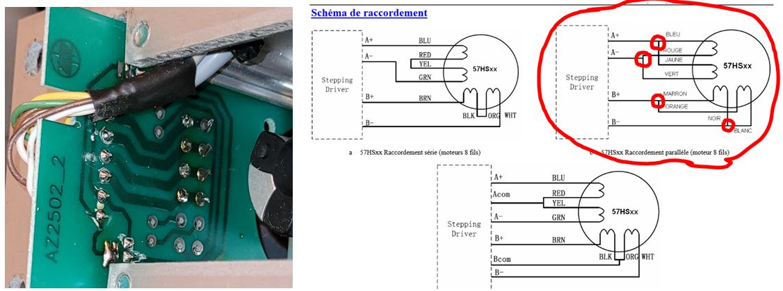

L'étape suivante a consisté à chercher à identifier les caractéristiques des moteurs pap.
J'ai donc ouvert le carter alu après avoir déposé la molette de manoeuvre manuelle
Aucune inscription, mais j'ai pu mesurer le diamètre et la longueur et constater qu'il avait 8 fils (les moteurs habituels en ont 4 ainsi que les drivers qu'on trouve couramment dans le commerce :oops: )

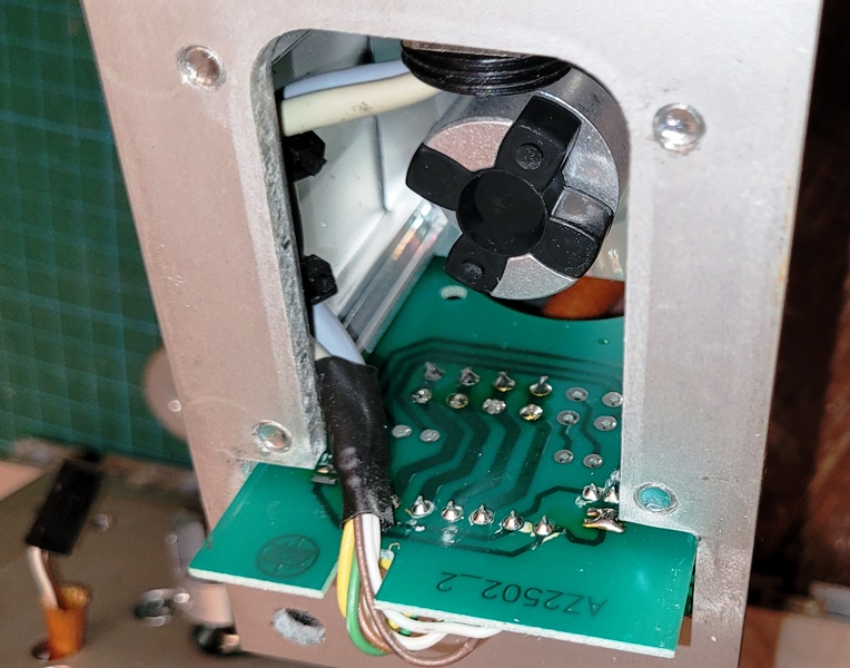

Un distingue également une platine électronique en fibre de verre glissée dans le carter.
La vue sur la face opposée du carter apporte déjà une première réponse au nombre de fils
J'ai retiré partiellement la platine (à côté de laquelle on distingue aussi l'accouplement moteur-vis à bille)
Elle montre que les 8 fils sont reliés ensemble 2 par 2 pour ne plus en laisser sortir que 4. Ouf ! :)
En haut, flou sur la photo on distingue la prise du contacteur de fin de course que j'ai retirée auparavant de la platine (broches en dessous non visibles)
Je connais maintenant les dimensions du moteur et je sais que ses 8 fils sont reliés 2 par 2 pour en former 4. Encore un peu léger.

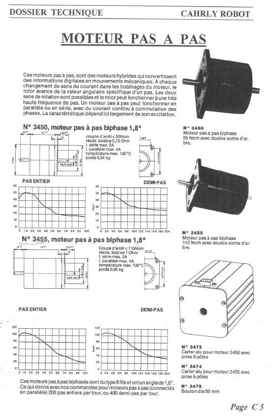

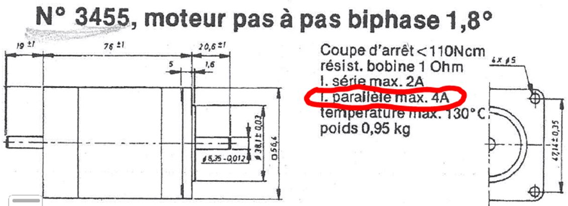

Un peu de recherche encore sur le net pour trouver un document pédagogique parlant des machines Charly Robot (qui semble être devenu une marque)
Un extrait avec la page "moteurs" où deux variantes sont montrées :
Les dimensions connues correspondent au second, De par ses 8 fils, il comporte 4 bobines qui peuvent être branchées en parallèle ou en série (4 fils résultants)
Ici un agrandissement de la zone concernée de la page. J'y ai déjà encerclé la réponse que j'expliquerai ensuite.
Le net m'a aussi permis de connaître les différents câblages possibles des moteurs à 4 bobines. Ces schémas mis en parallèle avec la photo de la platine et ses soudures m'ont permis de conclure qu'il s'agit d'un moteur avec des bobines branchées en parallèle.
Je sais maintenant tout sur mon moteur qui devrait consommer 4 A au maximum et posséder un couple de 1.1 Nm.

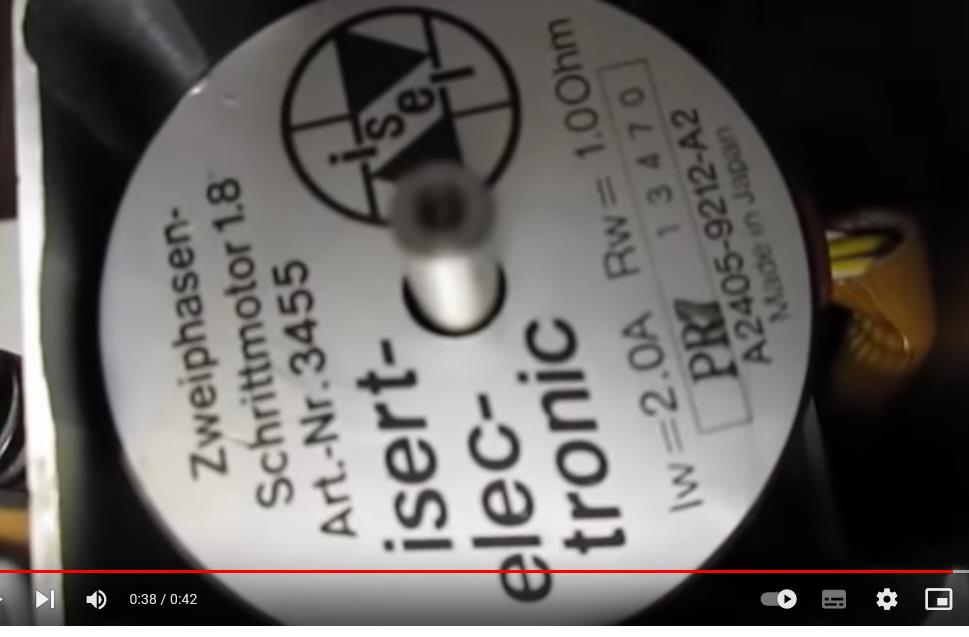

Mais c'est sans compter sur une surprise découverte sur une vidéo qui montre cette machine.
On voit le moteur apparent qui porte une étiquette avec le bonne référence 3455, mais une intensité de 2 A :oops:
Encore un dilemme. S'agirait-il d'une variante branchée en série (on a vu que cette machine ne semble pas avoir des caractéristiques identiques selon les besoins des clients, malgré une apparence unique.
Ce point ne me chagrine pas trop. j'ai déjà assez d'éléments pour dimensionner un driver, après il suffira de jouer sur les réglages ...

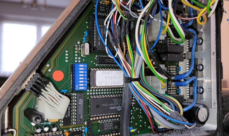

Passons donc à l'électronique.
Pour y accéder (dans les deux montants) il a fallu démonter le plateau central.

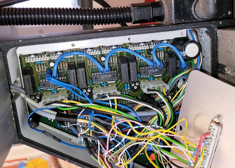

Sur la gauche se trouve la carte de contrôle avec les 3 drivers intégrés pour le pilotage des moteurs pap.
En ouvrant on distingue d'abord ces nombreux fils que j'évoquais plus haut, pour lesquels la prise parallèle semble servir d'interrupteur. Sur la vue figurant dans la notice, aucune trace de cette salade de câbles, il s'agit donc bien d'une adaptation spécifique pour le client par le revendeur français.
en ouvrant un peu plus on distingue nettement sur la droite les 3 drivers avec des circuits intégrés L297 (non lisible sur la photo), avec les 4 fils moteur qui y aboutissent (noir, blanc, vert, jaune).
J'ai trouvé sur un forum anglo-saxon quelqu'un qui a condamné la carte mère en enlevant le processeur central (sur la gauche) + quelques modifications et rajouts de composants. Il a conservé les 3 drivers et les a pilotés depuis une carte externe. Cela m'a semblé relativement complexe et pas à ma portée au vu de mon ignorance totale de l'électronique.
On peut aussi noter dans cette partie gauche la présence d'une étiquette blanche avec la mention "EP 1090". On est donc bien en présence du modèle que j'avais identifié avec la notice (à quelques variantes près peut-être ?)

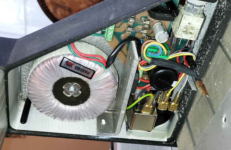

Passons maintenant dans le montant droit.
On y distingue toute la partie alimentation. J'aimerais bien pouvoir la conserver.

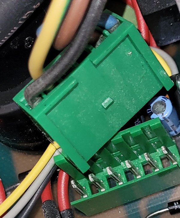

Le courant continu qui alimente l'électronique chemine dans le fourreau noir au milieu en traversant le plateau central rainuré.
Il y a 4 fils. Logiquement un -, une terre, un + en 5V et un + en 24, 36 ou 48 V ? à vérifier.
Je n'ai pas encore réussi à prendre ces mesures sur la prise verte débranchée. Mon voltmètre n'arrivait pas à se stabiliser en pointant sur les plots aluminium de la prise. L'accès est difficile, je tremblais, j'avais peur d'un court-circuit :oops:. Il faut que je reprenne cela plus calmement ...
Mais cela ne me semble pas critique car je n'aurai plus besoin du 5 V, ma future carte étant alimentée par l'USB.
Quant à la tension pour alimenter les drivers elle est logiquement de 24, 36 ou 48 V (tensions courantes dans ces applications). Les drivers courants acceptent tous ce maximum. Dans la notice la puissance des moteurs est stipulée à 80 VA. Avec une intensité selon câblage entre 2 et 4 A, on se situe bien dans cette plage de tension.

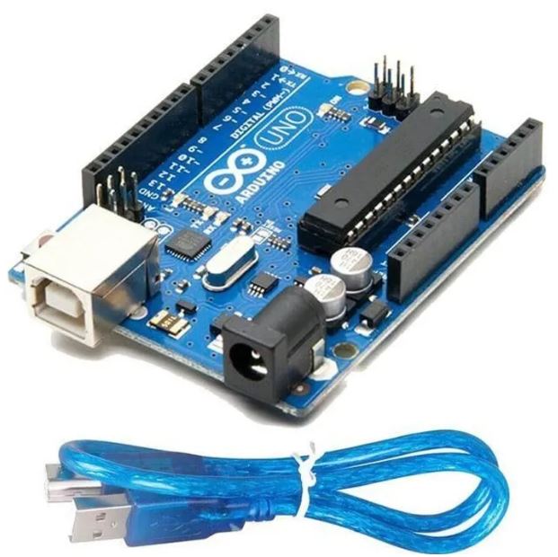

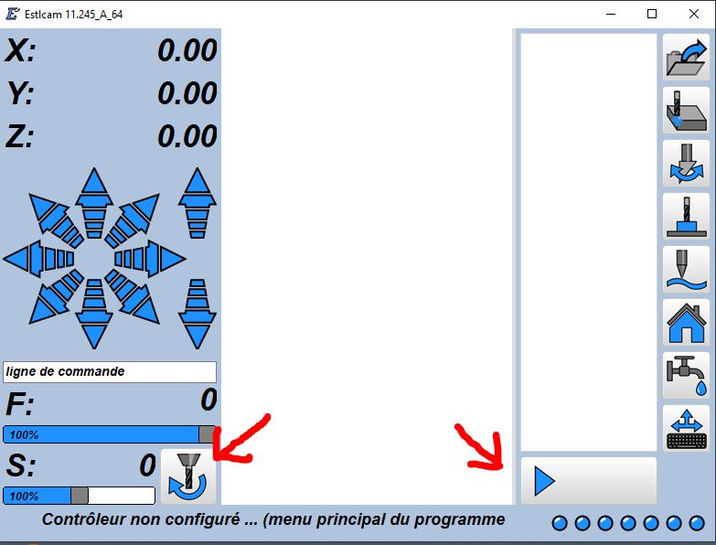

Mon idée première est de pouvoir piloter cette machine avec ma licence Estlcam.
dans les paramètres de configuration de ce logiciel on trouve un préréglage pour les cartes Arduino Uno.
C'est donc logiquement vers cette carte de contrôle que je m'oriente. Sur ma CNC j'en ai une chinoise compatible.
Cette carte est assez universelle bien qu'un peu limitée pour des applications complexes, mais ici elle devrait suffire. A valider cependant.

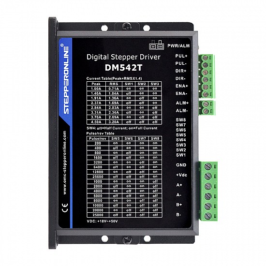

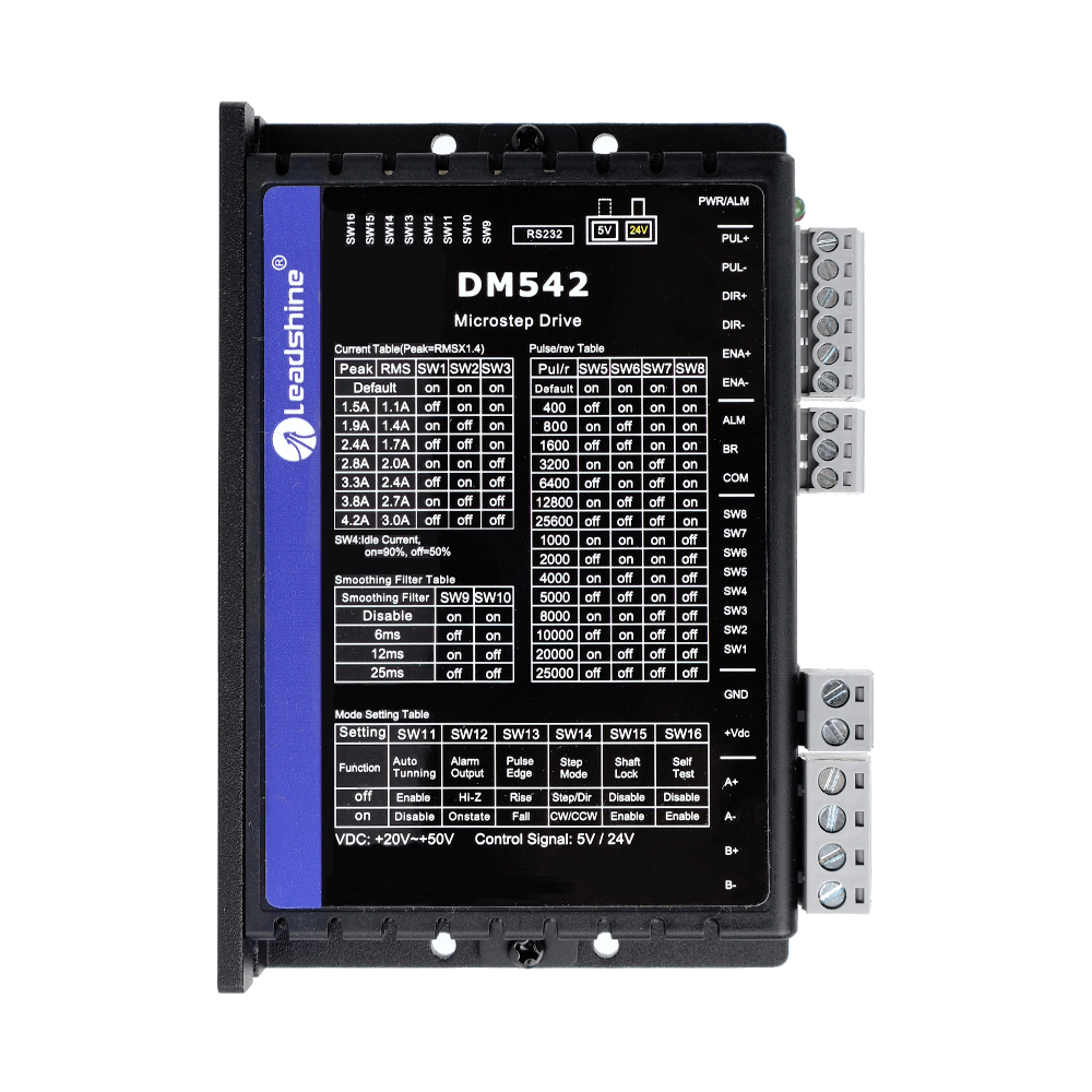

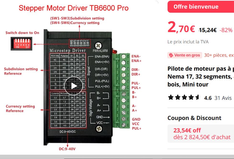

Pour les drivers je suis moins à l'aise et je n'ai pas fini mes recherches. Il y en a une grande diversité sur le marché. il m'a semblé comprendre qu'il faut que je m'intéresse au courant maximum pour lequel ils sont conçus, soit 4 A dans mon cas.
Ils sont relativement bon marché (pas seulement en Chine) environ 15 à 25 € pour les basiques, mais cela peut monter rapidement sans que j'en voie la différence.
Par exemple le modèle DM 542T ci-dessous vaut un peu moins de 17 €
alors que le Leadshine 542, à caractéristiques de tension équivalentes vaut 45 € chez le même fournisseur
Un autre classique, le TB 6600, se trouve à 15 € en France et à 2.70 € chez AliExpress (à ce prix on peut prendre le risque d'un dysfonctionnement)

Salut Armand,
Ta démarche est la bonne, remplacer une électronique obsolète par une architecture connue et documentée arduino/grbl.
Pour le choix des drivers tu dois prendre en compte l'intensité nominale des moteurs PAP et la tension fournie par ton alimentation (sortie régulée, bien sûr).
Les deux drivers que tu présentes acceptent une tension comprise entre 18 et 50V pour l'un, et 20 et 50V pour l'autre. Si ton alim sort moins de 50V c'est tout bon. Ils sont équivalents en ce qui concerne le courant maxi admissible (Peak et RMS).
Sortie régulée = tension constante je suppose ?
Il faut espérer que celle de cette ancienne machine remplisse ces conditions (je n'ai pas d'oscillographe pour le vérifier)
intensité nominale c'est bien celle que j'évoquais dans les caractéristiques moteurs : 2 ou 4 A selon branchement // ou série ?
peak = pointe,
RMS = ?
mes prochaines recherches vont consister à comprendre le branchement des fins de courses sur l'arduino, puis la commande broche. Pour cette dernière je viens de relire ce que tu as fait sur ta CNC. A l'époque j'avais avoué ne pas suivre. Je n'ai pas progressé sur ce point :oops:
mais à y réfléchir cette commande n'a pas d'intérêt pour moi.
Je m'explique :
Le but est de ne pas oublier la mise en route de la broche avant le démarrage de la séquence de découpe.
Avec Estlcam il faut cliquer pour cela sur un bouton virtuel à l'écran (à gauche) avant de lancer le programme (à droite)
Bouton virtuel / bouton physique, le risque d'oubli est le même :roll:
De plus concernant la vitesse de rotation, également réglable sur Estlcam, celle-ci est réglée sur un potentiomètre sur ma broche. Ces deux commandes risquent de venir en conflit, à moins de régler le potentiomètre au max en permanence sur la broche ?
potentiomètre à droite sur la photo avec référence vitesses par code couleurs sur le boîtier.
Photo du net (broche identique à la mienne)

Tension régulée, c'est la tension continue disponible après redressement et filtrage. La tension reste stable quelle que soit la charge appliquée (Dans la limite de puissance de l'alim, tout de même). Si c'est vendu pour 40V 20A, la tension sous 20A doit se situer à 40V (à 5% près). Si sous 20A la tension s'effondre à 30V, le produit n'est pas conforme à sa description.
RMS (Root mean square) : puissance moyenne efficace, en gros c'est l'intensité en régime de croisière, tandis que Peak (ah ces anglo-saxons !) représente le pic d'intensité à la mise en rotation du moteur.
