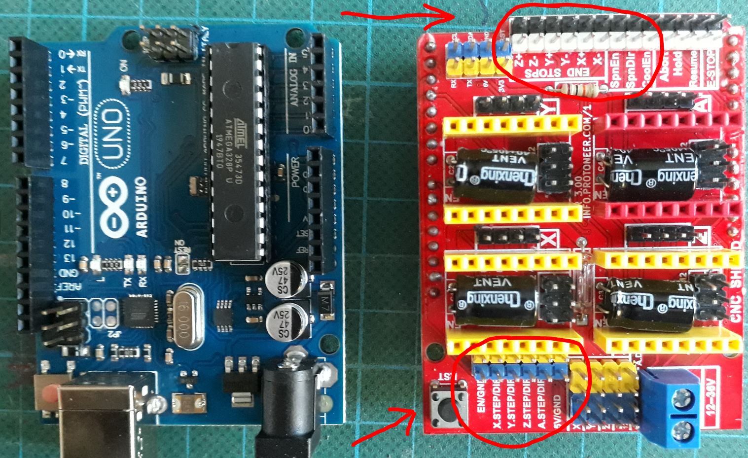

Une chose est maintenant acquise, je vais partir sur lune Arduino UNO et je vais me faciliter le branchement avec un CNC schield, exactement la configuration que j'utilise sur ma CNC actuelle, dont voici une photo (c'est MON matériel, photo d'archive)
Les flèches montrent les connecteurs qui m'intéresent

J'en déduis aussi que si je n'utilise que des drivers externes sur le CNC shield je n'aurai pas besoin de l'alimenter en puissance, le 5V de l'arduino lui suffira.
Je fais confiance à mon alim existante pour la tension régulée, on verra bien si tout explose ou non à la mise en route :lol:

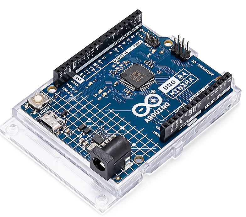

ça y est, je me lance.
Je viens de commander une Arduino UNO R4 chez Reichelt Elektronik ( électronicien allemand genre CONRAD)
et un CNC shield en Chine chez AliExpress.
Pour la carte je n'ai pas osé prendre le risque de la Chine, mais pour le shield qui ne comporte pas d'électronique, que de la connectique, le risque est moindre
la carte : 24 €, port compris
le shield : 3 € port compris
Le shield je déciderai ou non de l'utiliser, selon l'espace disponible car il faut aussi penser à un boîtier externe, si possible en métal pour la dissipation des calories
Un lien pour expliquer la différence entre les R3 et R4 de l'Arduino :
https://www.locoduino.org/spip.php?article340
Arduino UNO R4 MINIMA.JPG (117.03 Kio) Consulté 1434 fois
CNC shield R3.JPG (39.33 Kio) Consulté 1434 fois

Tu feras attention avec le CNC shield chinois, si c'est une version 3.00. le fin de course Z est sur le pin SpinEn (broche activée) et la SpinEn sur le pin End Stop Z.
Si c'est une version 3.51, la sérigraphie est correcte, il suffira de suivre les indications.
Bonne soirée... studieuse.
Merci Jipé, bon à savoir
Donc même s'il n'y a que de la connectique sur ce shield ils ont encore trouvé moyen de faire des erreurs !

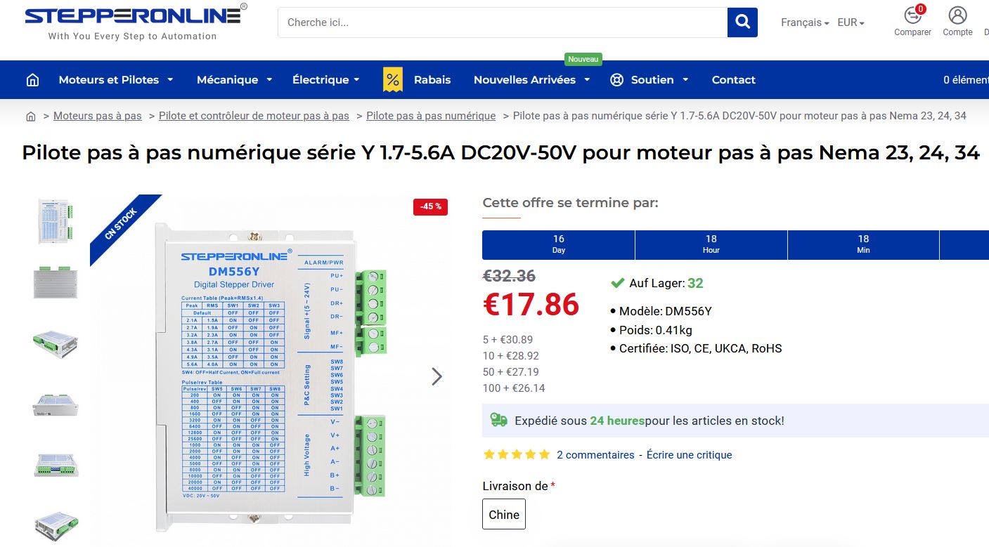

En partant du principe que mes moteurs pap pont une intensité RMS de 4 A (peut-être 2 A, mais peu probable ?), soit en peak (x1.4) 5.6 A
Je viens de commander 3 DM556Y (77 € au total avec frais de port). Peut-être des frais de douane à rajouter, on verra bien, mais même sur AliExpress cela me revenait plus cher.
J'ai hésité pour un modèle encore plus puissant, mais on n'est pas obligé de charger les moteurs au maximum, donc on peut régler le driver un cran en-dessous.
J'espère ne pas m'être trop trompé, mais il faut bien avancer ...
https://www.omc-stepperonline.com/fr/y- ... pas-dm556y

La copie chinoise date de la version 0.9 de grbl. Les versions suivantes ont eu besoin de récupérer certains pin, notamment pour la gestion PWM de la broche. Les chinois n'ont pas suivi, mais quand on le sait, ces cartes fonctionnement correctement.
