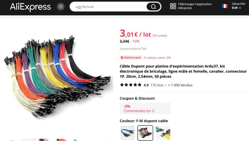

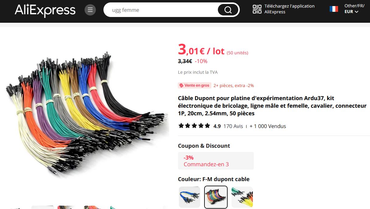

Je suis preneur du lien pour les connecteurs (pas sûr qu'il soit encore actif), je pense que ce sera surtout utile pour la prolongation de mes câbles moteur;
Pour les liaisons CNC shield - driver je pense avoir trouvé des câbles tout montés (à confirmer si c'est bien cela qu'on utilise)
On les trouve en plusieurs longueurs et variantes M-M, M-F, F-F
https://fr.aliexpress.com/item/33010611 ... iXSOoJFyV9
