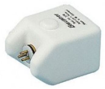

jeanmi, je t'avais évoqué un problème de réservoir trop petit. En effet celui fourni, sans marquage fait environ 200 cm3 d'après mes mesures sommaires. Un peu léger pour le 15 cm3 4T que je compte y mettre :oops:
J'ai trouvé dans mon stock un réservoir Graupner compact de 400 cm3 qui rentre presque au mm près sans aucune découpe de la partie poste de pilotage. Il s'agit de la référence 236, de 105 mm de long (rare pour cette capacité).
Il n'est plus tellement distribué; je l'ai retrouvé ici : http://www.aeroplanecenter.fr/reservoir ... r-236.html

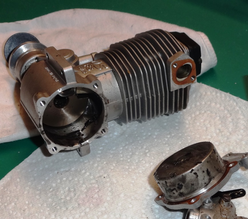

j'ai oublié de parler du moteur qui doit l'équiper : l'OS FS 91 avec pompe que j'ai démonté du Cessna rouge après un manque de puissance manifeste au dernier vol de la saison (alors que le vol précédent s'était déroulé sans problème :?: :?: :?: . revenu au sol il faisait un bruit de casserolle, je n'ai donc pas insisté. :oops:
Après démontage avant-hier, voici le résultat :
Inquiétant :oops: :oops: :oops:

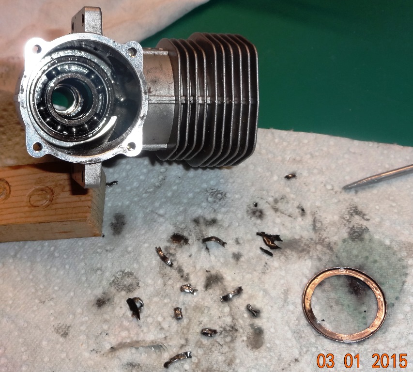

En y regardant de plus près ...
Le roulement AR n'a plus de cage et les petits morceaux la constituant se promènent librement dans le carter !!!
les bille s'étant déplacées aléatoirement, le vilebrequin s'est désaxé et a frotté sur les parois du carter (pas trop méchant cependant) . Ce désaxage a certainement généré des efforts sur le roulement AV, qui semble intact ?
Je viens de commander 2 roulement neufs chez 123roulement
Re: Cessna 150 TL-ABO
Wouahhhhhhh, impressionnant ! :o :o :o :o :o :o :o :o
J’espère pour toi (et sourtout pour le moteur)que rien n'est passé entre la chemise et le piston. :oops:
