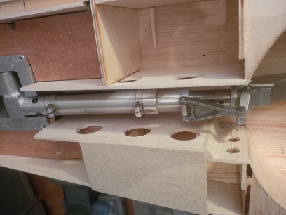

Comme expliqué plutôt dans ce sujet, il a fallu refaire les platines des trains pour avoir le bon angle d'inclinaison..
J'ai assemblé les 2 ailes (ca prend de la place :shock: :shock: ) et vévifié que le calage des platines est bon.
oui, ca m" a l'air bon! 8-)
je fais donc le marquage de la platine et vais pouvoir coller des renforts pour que la platine ait une bonne assise. Elle sera collée à la fin à l'epoxy

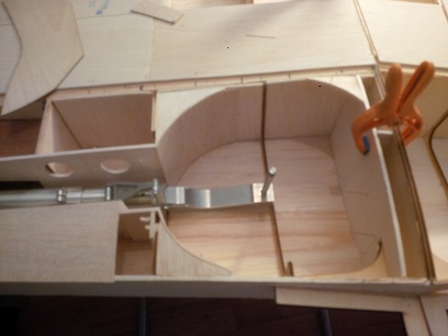

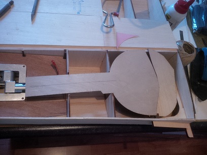

J'ai élargi les ouvertures dans les couples pour pouvoir faire le passage de jambe à l'échelle...il ne reste plus qu'à habiller tout cela..
Je commence par positionner les trappes sur le dessus pour faire les gabarits des parois arrondies...
puis en s'aidant de plans, de photos, je commence l'habillage du logement..

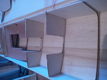

L'habillage des logements de train prend du temps quand on veut le faire maquette, il faut reproduire à l'échelle les couples, ouvertures et autres détails..
Sur la photo ci dessous, vous pouvez voir des traits de crayon sur les parois, ce sont les emplacements des couples.
Plus tard, quand le logement sera fibré, je poserai à ces emplacements des petites baguettes plastiques en T (et des rivets :twisted: ) pour reproduire ces couples.. bref, je n'ai pas fini!
Donc voilà, à chaque fois que j'ai 5 minutes, je colle un morceau de balsa dans ce logement, et ça prend forme...

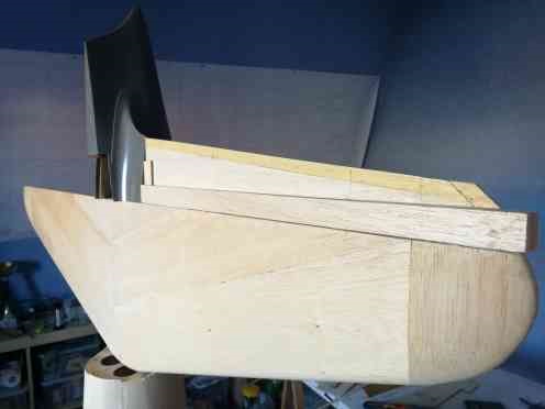

Le stab:

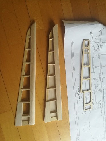

fabrication des gouvernes de profondeur.
Je n'ai pas choisi le gabarit fourni (posé sur le plan) mais ai reproduit le grandeur à l'échelle, ils seront entoilés.
Voila, ils sont terminés, la commande se fera via une corde à piano pliée à 90°
