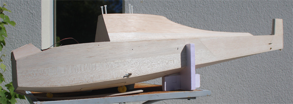

Cela fait quelques semaines que la construction du grunau stagnait. J avais priorise la mise en route, ou plutot mise en vol du taurus. Celui ci est enfin capable d evoluer dans les airs. Grace aux conseils et a la patience de Josy, mon niveau de pilotage d un avion "thermique" progresse. Il est maintenant temps de reprendre le chantier du grunau. Le gros oeuvre du fuselage touche a sa fin et le placage CTP 0.6mm a demarré.

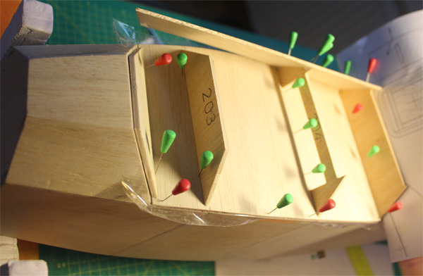

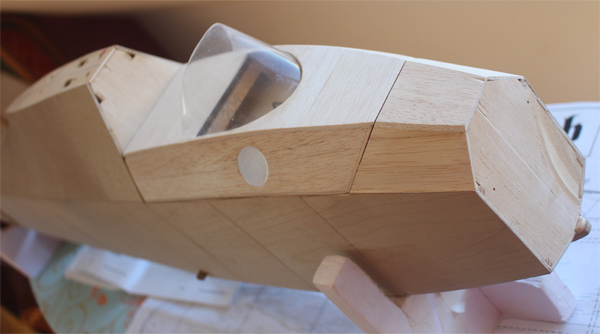

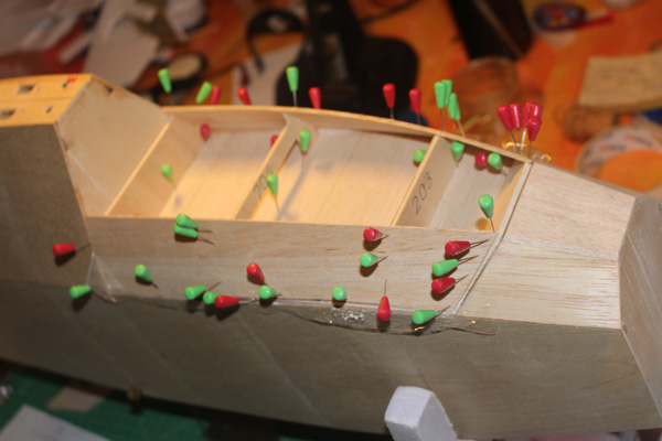

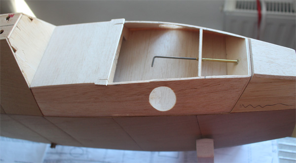

Apres quelques temps de repos afin que la colle seche parfaitement :roll: ,la suite de la construction peut reprendre.
Le placage en CTP 0,6 du fuselage a ete tres, tres , tres long mais il est enfin realisé. J ai donc decidé de realiser la cabine.
En images
Le prochain boulot sera de façonner le nez du grunau.

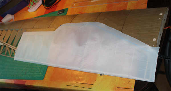

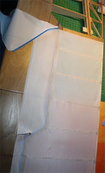

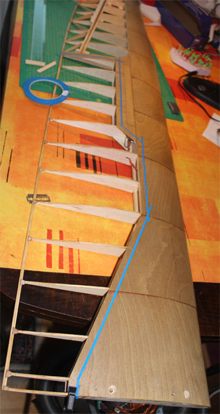

Entoilage de l aile.
Je delimite la partie a entoiler par un scotch de marquage d une l argeur d environ 2mm. Il me servira de guide pour decouper le Diacov avec une bonne finition (sur mon echelle de grandeur!!)
la decoupe se fait au scalpel ou avec une lame de rasoir. Lorsque celle ci s émousse, je la frotte contre une ceinture en cuir est c est reparti pour quelques decimetres de coupe propre.
