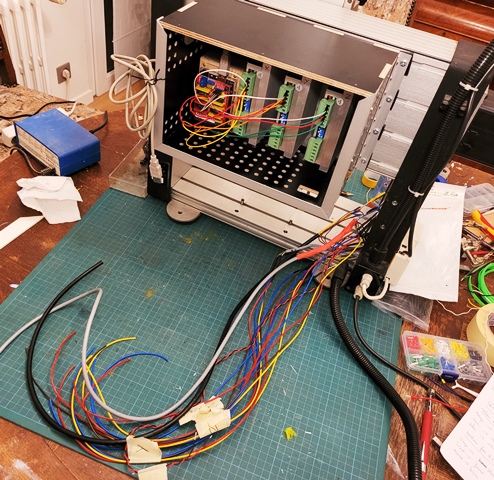

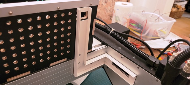

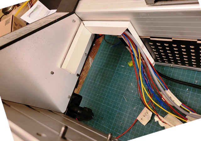

Il a donc fallu rallonger tous les câbles qui se terminent dans le montant gauche de la machine, à l'emplacement de l'ancienne carte électronique, afin de pouvoir atteindre le nouveau boîtier à l'arrière de la machine;
J'ai commencé par réaliser le cheminement en goulotte plastique ordinaire trouvée en magasin de bricolage. Sortie des câbles par la fente laissée dans le couvercle gauche où était fixée initialement une prise parallèle (pour ceux qui suivent :lol:), pour rejoindre
le trou pratiqué dans le CTP à la base du nouveau boîtier

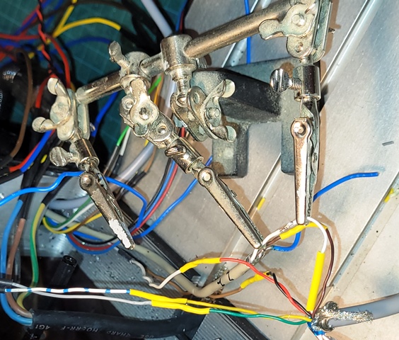

Commence alors le chantier de câblage dans un endroit pas des plus accessibles car certains câbles sont courts à cet endroit

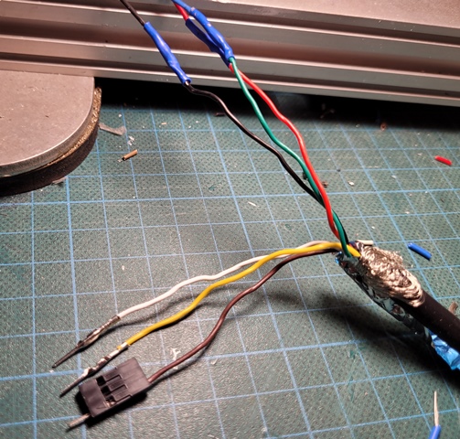

3 types de connexions ont été nécessaires :
du sertissage pour les plus gros
de la soudure pour les plus fins

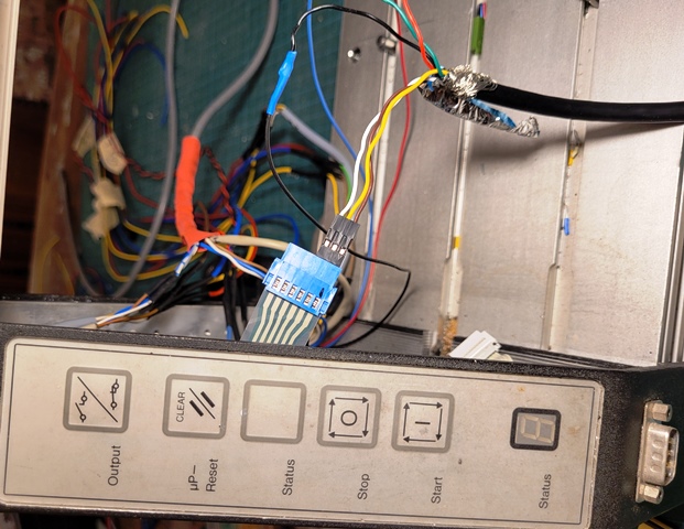

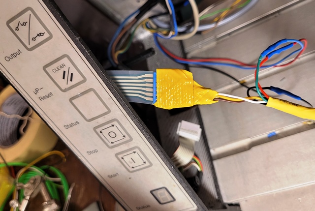

et enfin une prise "Dupont" pour connecter deux des 5 boutons existants sur la façade gauche, sur préconisation de Jipé.
j'ai sécurisé cet assemblage par du ruban adhésif pour éviter l'arrachage de la prise pendant les manipulations

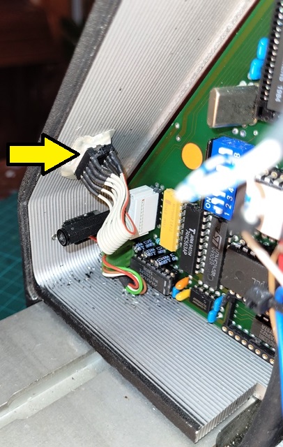

L'identification des contacts pour ces deux boutons a été un peu problématique.
J'avais évoqué plus haut la probable utilisation d'une prise 2 x 5 contacts identifiée en bas face intérieure du panneau de contrôle.
Assez logique, les prises correspondent au nombre de boutons de la façade.
Mais en y regardant plus près, je me suis rendu compte que c'était probablement la commande du panneau led en façade à la base des boutons.

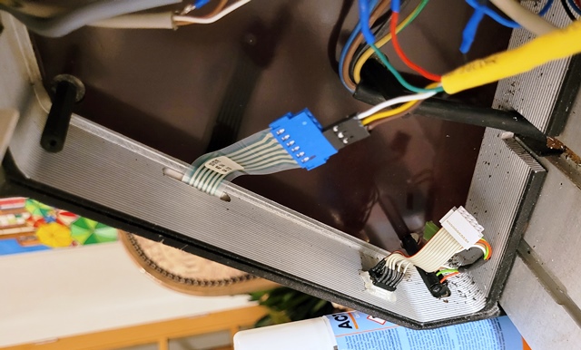

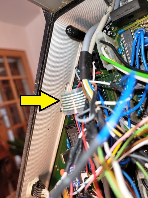

Restait alors le connecteur souple multibrins qui sort en haut sur l'arrière de cette façade
on le voit mieux ici, avec le branchement réalisé :
Le problème : 5 boutons et 6 fils dans la tresse :roll:

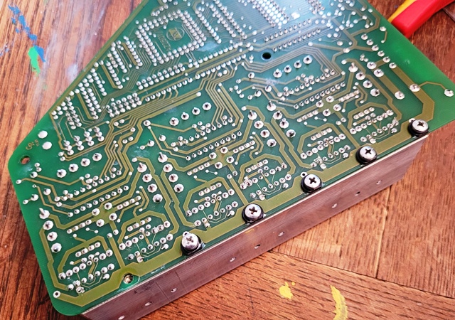

J'ai donc repris l'ancienne carte mère, repéré l'endroit où était connectée cette tresse et, par transparence, je me suis rendu compte que les 5 fils du haut rejoignaient les mêmes composants alors que le fil du bas avait un long cheminement sur la carte, pour rejoindre la masse 5 V.
J'étais sauvé : une masse et 5 fils pour les signaux de commande. Si le concepteur de la machine était bien réveillé lors de son travail, on devrait logiquement retrouver les 5 boutons dans le même ordre sur ces 5 fils successifs. C'est ainsi que j'ai donc câblé.

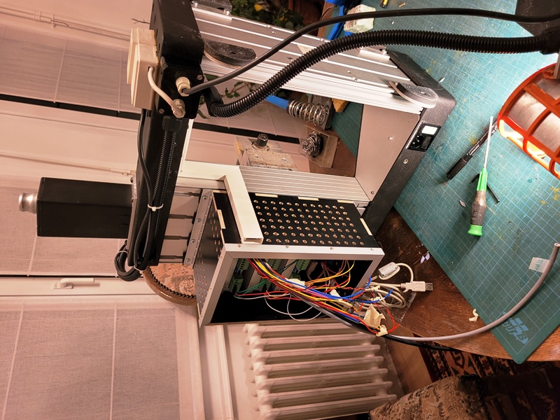

Tous les câbles de prolongation sont maintenant raccordés, cela fait une belle tresse :roll:
qu'il va falloir amener dans le boîtier CTP rajouté à l'arrière

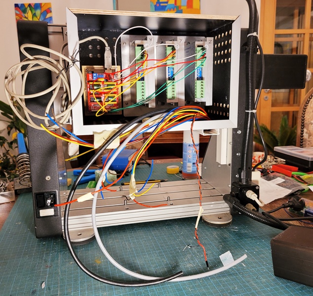

E voilà où va reprendre le câblage de l'arduino et des drivers à partir de demain ...
En ayant pris soin de tout repérer

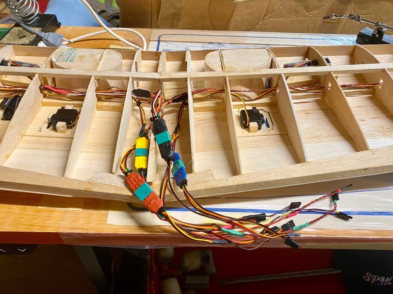

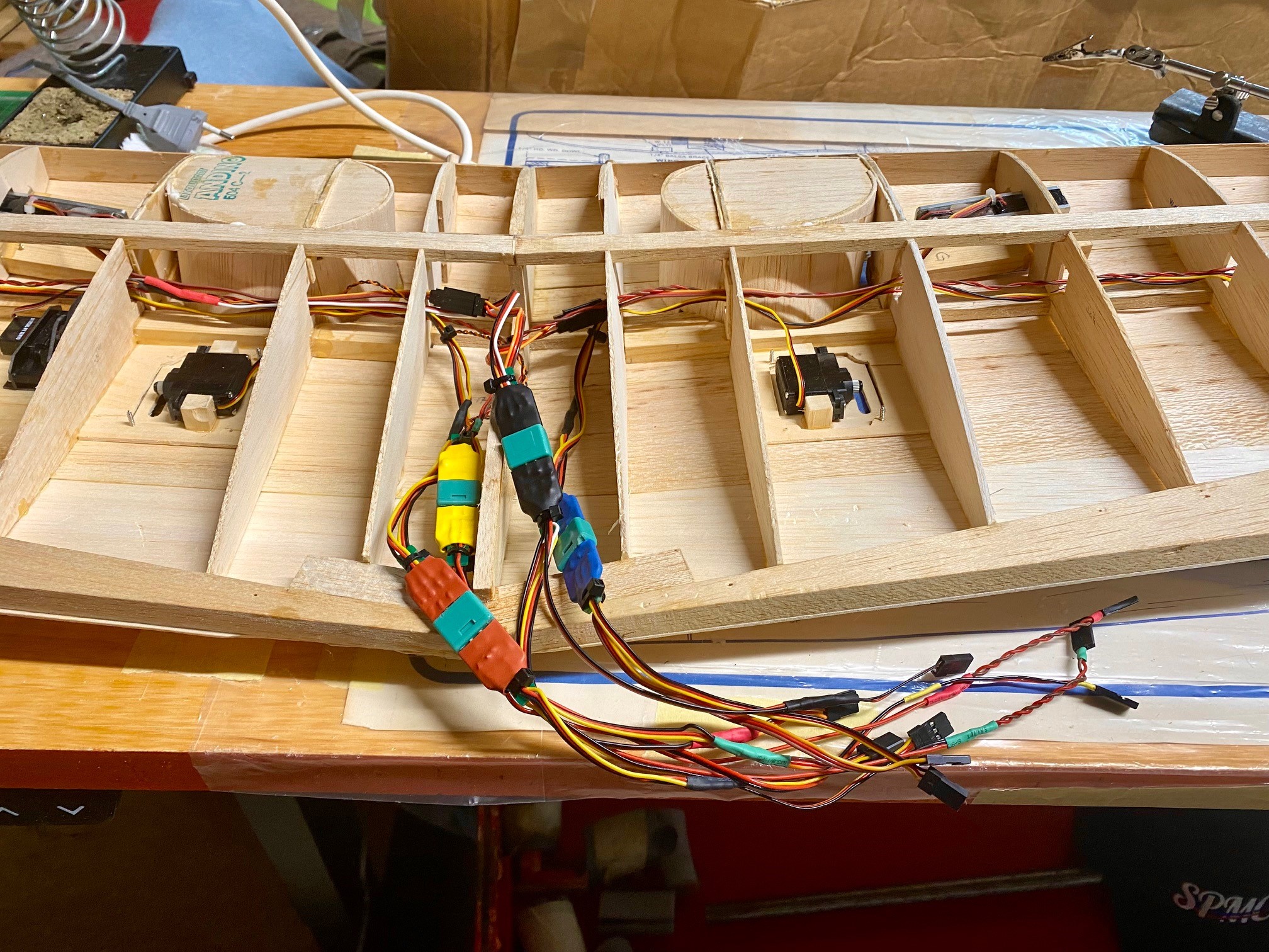

Pour la tresse, ça me rappelle en bien plus modeste, celle de l'aile du P47 Topflite :lol:

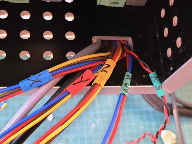

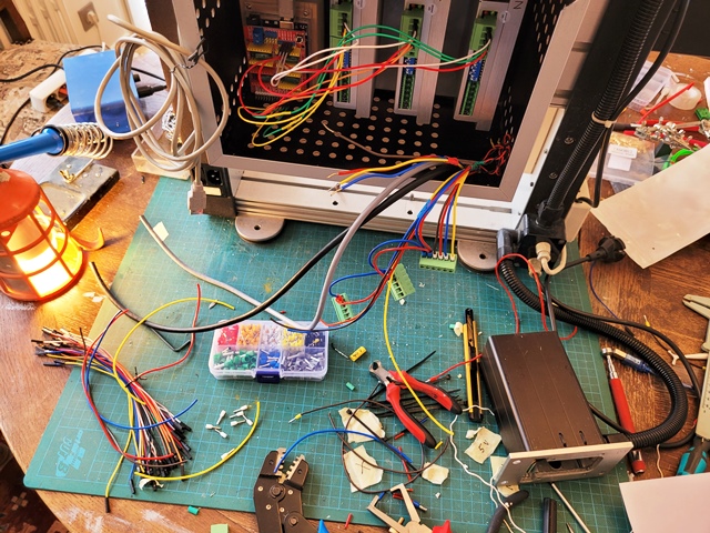

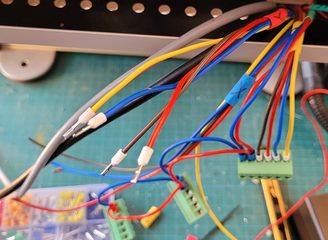

Donc poursuite du câblage ce matin :
D'abord identification des groupes de câbles avec de la gaine thermo
Ensuite un peu de sertissage d'embouts pour une finition soignée
Maintenant les moteurs sont câblés et théoriquement en mesure de fonctionner.
Une étape ultérieure consistera à câbler au moins certaines fonctions accessoires depuis les câbles blindé gris et noir. Au minimum il faudra le pilotage de la broche.
En option, les fins de courses et l'utilisation de 2 boutons en façade.
Il ne reste plus qu'à brancher et voir le résultat ...
(Le plateau mobile Y n'est pas encore remonté; j'ai juste posé le moteur à son emplacement pour constater le mouvement)

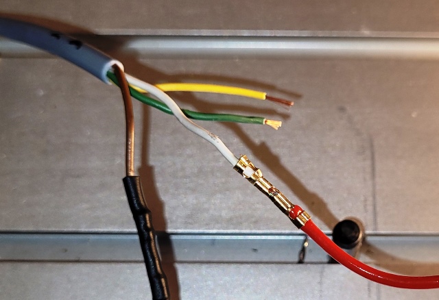

Le fonctionnement de la broche me préoccupait. C'est en effet le dernier paramètre à maîtriser pour que cette machine soit en mesure de fonctionner comme celle que je possède déjà (donc sans end-stop pour le moment)
Je m'y suis donc mis en fin de soirée et j'ai branché les câbles blindés en conséquence.
ça n'a pas été de tout repos (la preuve, l'heure à laquelle je publie ces lignes :lol: )

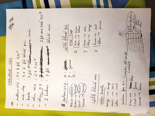

J'avais 3 fils à brancher, je rappelle l'ancienne prise qui pilotait les relais de la broche :
Dans les essais plus haut, nous avions conclu avec Jipé aux significations suivantes des couleurs des câbles :
noir --> + 5 V
bleu --> - 5 V
rouge --> signal

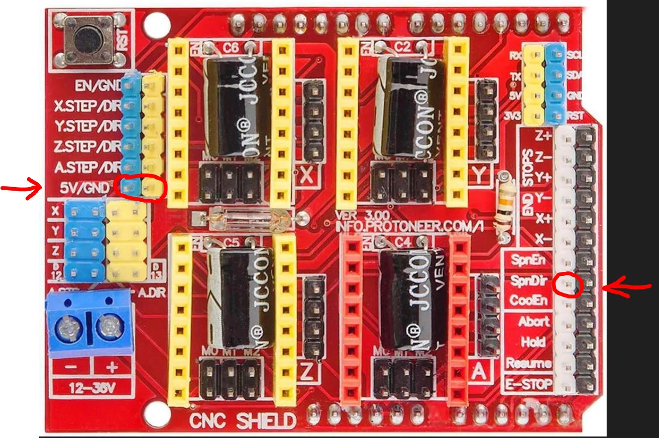

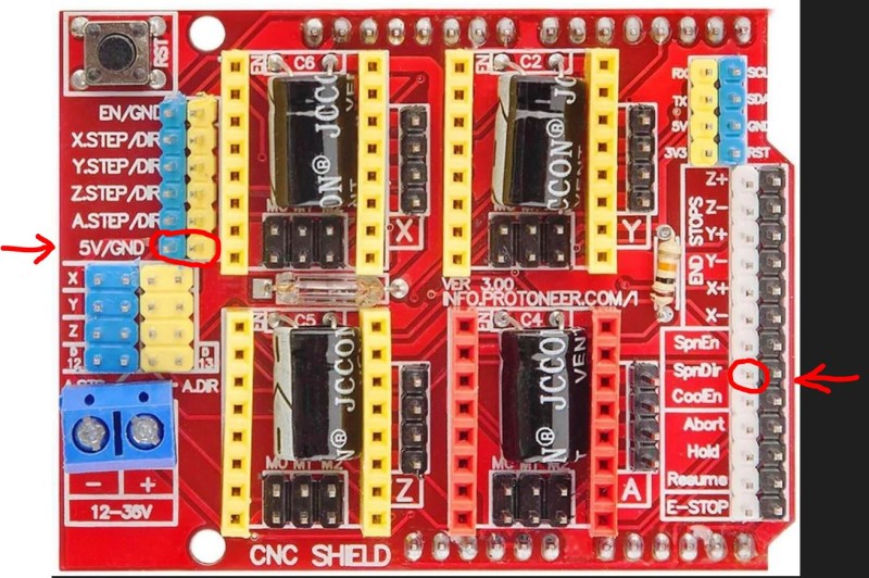

Pour la tension, pas de problème, on le verra plus loin sur une photo du CNC Shield
Pour le signal, j'ai suivi les préconisations de Jipé, soit inversion du End-Stop Z+ et et du SpnEn (anomalie de conception du CNC Shield V3.0). J'ai donc branché le rouge sur End Stop Z+

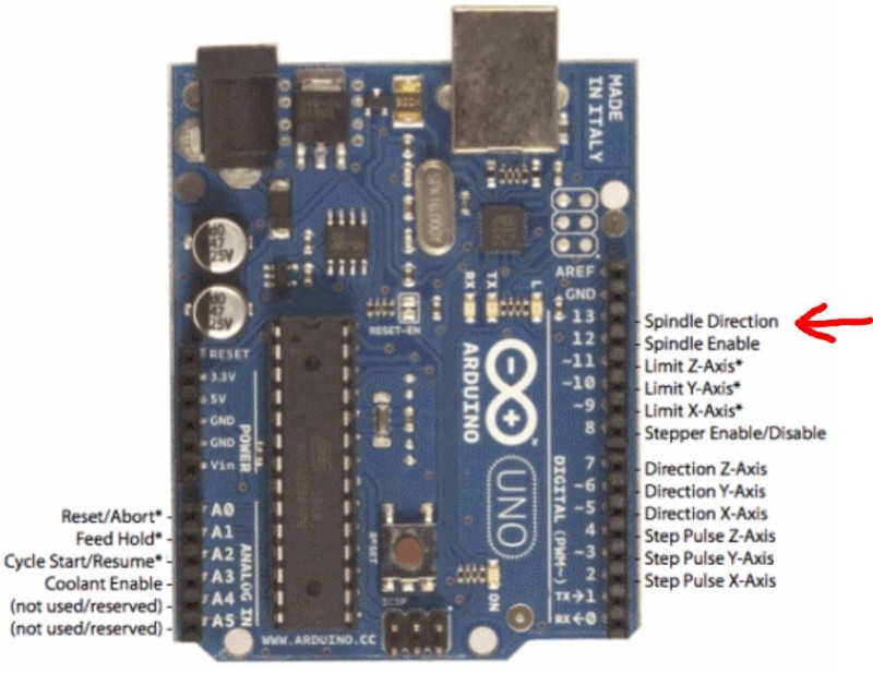

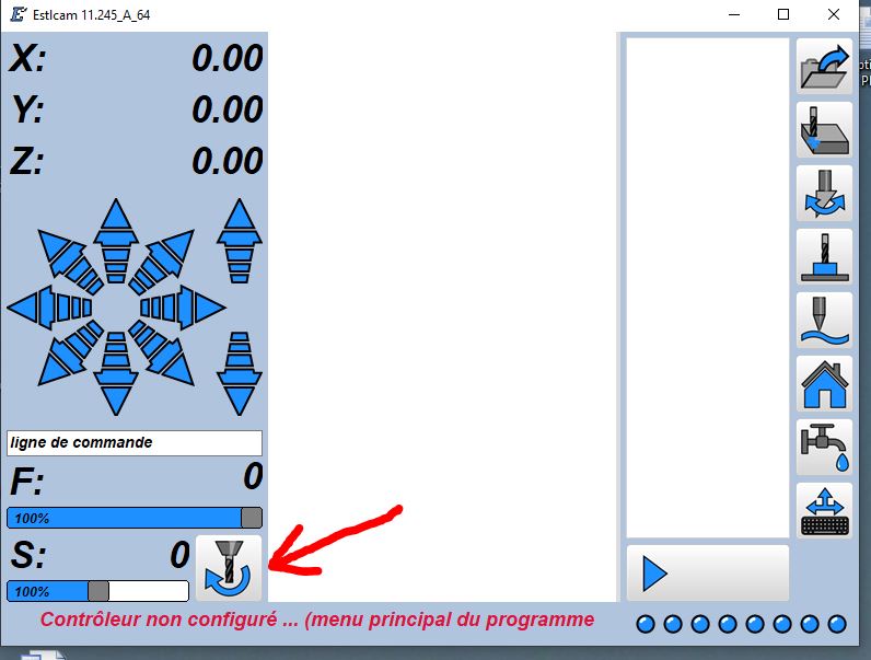

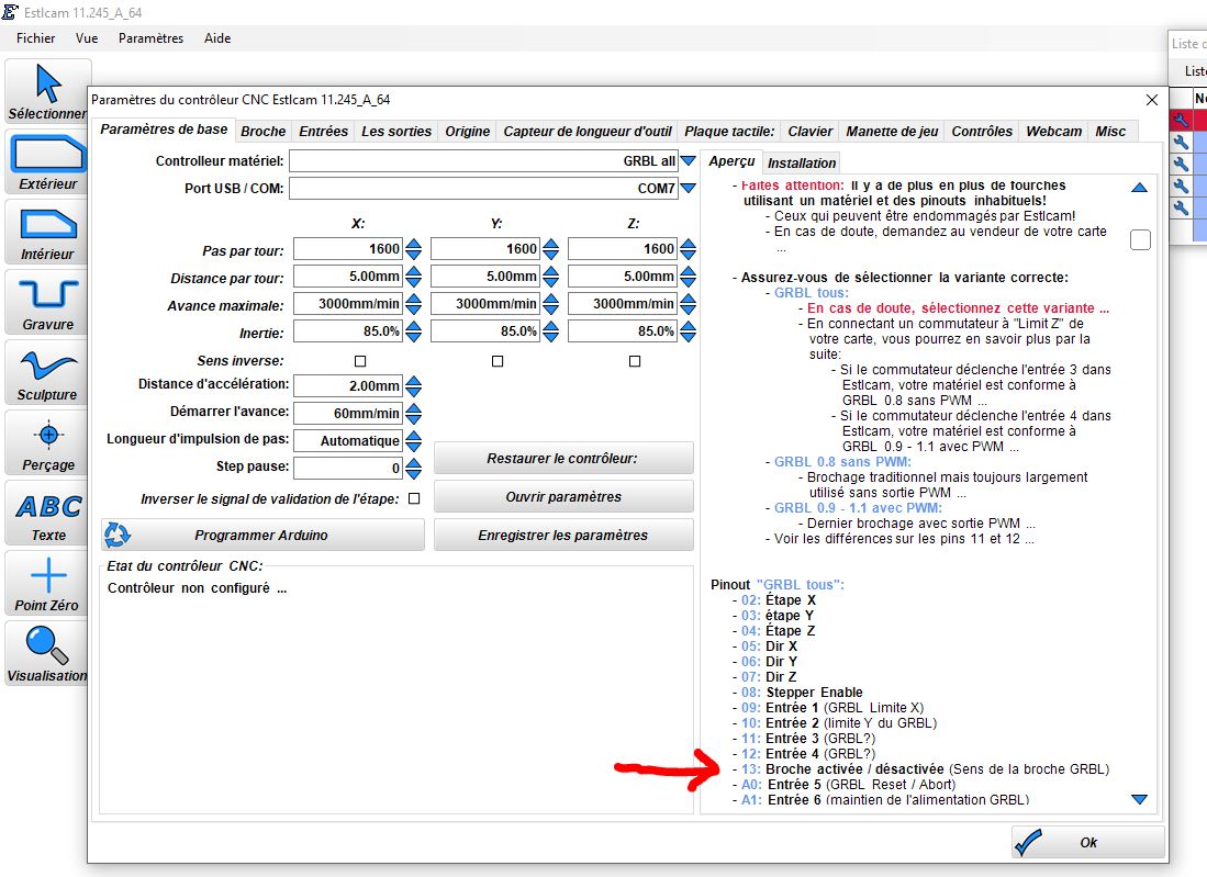

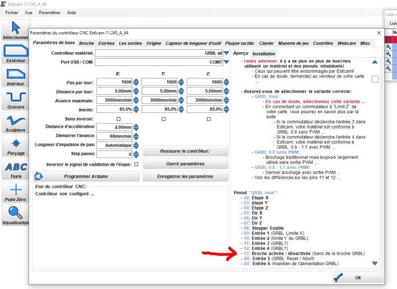

Je me suis alors intéressé à Estlcam et j'ai trouvé un indice dans le pinout qui indique quels pins de l'Arduino commandent quelle fonctions. C'est le pin 13 de l'Arduino qui doit commander ma broche.

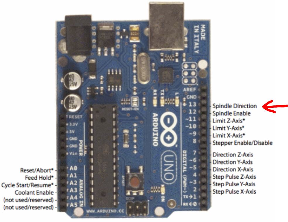

Donc recherche d'un croquis de l'Arduino avec signification des pins dans le cas d'une utilisation avec un CNC Shield
Pin 13 == Spindle Direction et non Spindle Enable :idea:
Donc déplacement de mon fil rouge sur SpnDIR et les deux autres sur du 5 V (voir photo CNC Shield ci-dessous)
ET MA BROCHE A FONCTIONNE en cliquant sur le bouton adéquat dans l'interface Estlcam :D

Eh oui, SpinEn c'est pour les broches pilotées en PWM (sortie analogique), c'est à dire avec contrôle de la vitesse de rotation par le GCode. Dans ton cas il faut une sortie logique (0 ou 1) pour commander la mise en marche et l'arrêt puisque la vitesse de rotation est réglée manuellement.
Normalement la broche SpinDir est utilisée pour inverser le sens de rotation de la broche ( 0 --> CW, 1 --> CCW), mais comme en fraisage on inverse rarement le sens de rotation...
J'ai regardé la vidéo, ça marche bien et en plus la machine fait une super déco dans ton salon. :mrgreen:
En regardant de plus près ton branchement sur le CNC shield, tu peux prendre la masse directement sur la seconde broche de SpinDir (embase noire).

Oui pour la prise de terre à côté de la broche SpnDir, mais pour les 5 V j'ai câblé une double prise Dupont qui est branchée comme le montre la photo du CNC Shield.
Quant aux autres masses je les ai toutes alignées sur la série de 13 broches noires en bordure de carte
Restera à voir si la prise End-Stop + correspond à sa fonction ou s'il faut aller la chercher la chercher sur SpnEn ?
