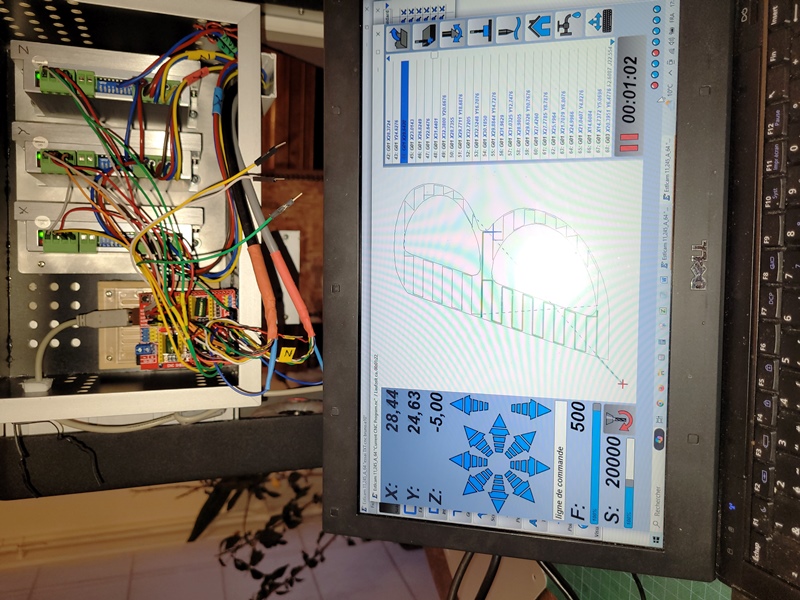

test des fonctions Stop et Start effectué avec les 3 fils (vert, blanc et jaune) qui pendent, qui m'ont permis de fermer les circuits en lieu eu et place des boutons interrupteurs
vert = masse
blanc = Stop respectivement sur Hold, puis Abort
jaune = Start sur Resume
Test non concluant. Arrêt obtenu dans aucune des configurations donc Start non testé.
Cela me laisse un espoir pour le branchement physique derrière l'ancien panneau de contrôle qui à ce stade ne peut pas être mis en cause.
Il va falloir que je m'attarde davantage sur l'interprétation des pins par Estlcam ...
J'en ai profité pour shunter également E-Stop.
Là par contre ça fonctionne, tout s'arrête :) , même mon ordinateur plante :oops: , mais ça c'est secondaire, l'essentiel étant l'arrêt d'urgence.
Reste à voir si ça peut se concevoir avec le fonctionnement du bouton rouge dont j'ai évoqué la problématique plus haut ?

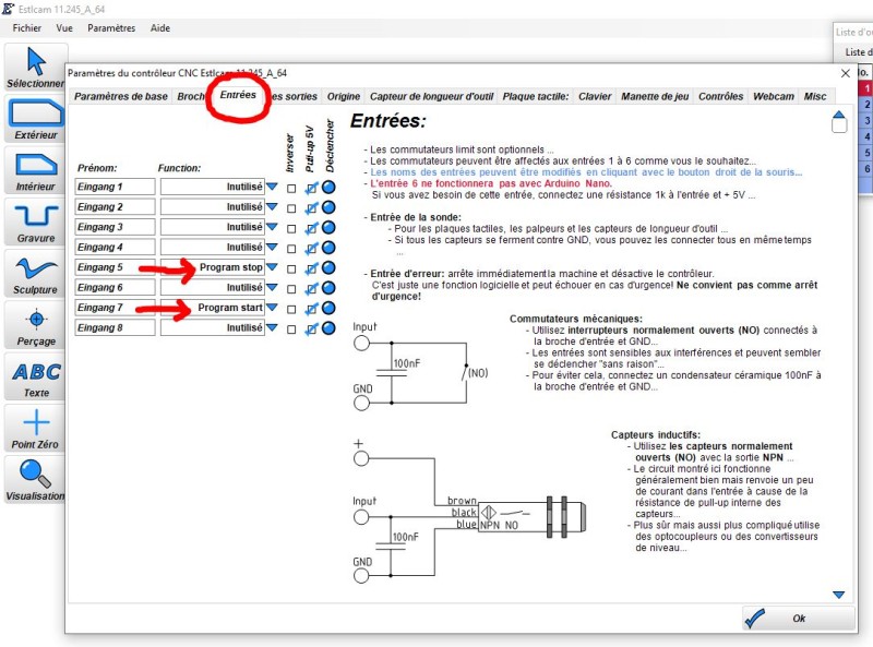

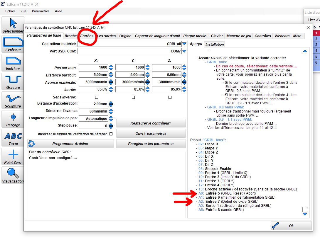

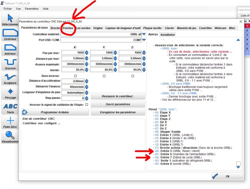

Je me suis donc attardé sur l'interprétation des pins par Estlcam et j'ai trouvé la solution qui répond à 90 % à mes attentes.
Les indications dans le menu paramètres Estlcam qui m'avaient permis de faire la correspondance entre les sorties Arduino et le CNC Shield apportent une autre indication que j'avais négligée : les ENTREES Estlcam

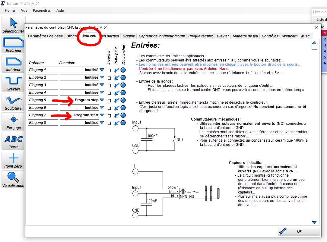

Ensuite on voit en haut qu'il y a un menu "entrées". Il suffit ensuite dans ce menu d'activer les deux qui m'intéressent après les avoir identifiées précédemment
reprogrammer ensuite l'Arduino et faire un essai ...
J'ai donc lancé un programme, appuyé sur la touche STOP ... rien ne se passe :oops:
Sans aucun espoir, j'appuie aussi sur la touche START ... Le programme se met en pause, exactement ce que j'attendais avec l'autre bouton, mais au moins il y en a un qui fonctionne, même si ce n'est pas le bon :roll:
par contre rien à faire pour redémarrer, avec aucun des boutons
Je pensais à une inversion de mes deux fils. Rien n'a changé.
Qu'à cela ne tienne.

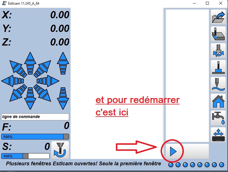

Je sais maintenant mettre le cycle en pause,
puis la remise en route a pu se faire avec la souris en appuyant sur le bouton ad hoc dans l'interface. Que veut le bon Dieu.

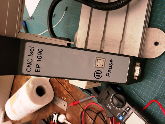

Cela me suffit amplement, pour redémarrer j'ai le temps de trouver l'emplacement du bouton avec la souris, c'est l'arrêt qui est important et je l'obtiens avec un bouton sur le châssis, certes il s'appelle "start", mais ne faisons pas le difficile, ce soir je lui ferai la bonne étiquette "pause" :)

Peux-tu confirmer mon analyse de hier qu'il s'agit bien d'un bouton qui ouvre un circuit, donc inadapté pour fermer le circuit E-Stop.
Le seul moyen de le savoir c'est de prendre les deux extrémités à l'ohmmètre et de voir ce qui se passe quand on appuie sur le bouton : il te faut un contact type NO, donc passant quand il est actionné.
OK merci,
je vais vérifier cela

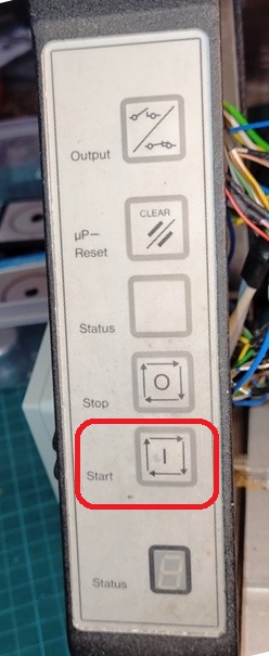

Pour l'instant un peu d'étiquetage, le seul bouton actif de la façade est identifié
Dernière modification par Armand le 12 févr. 2024, 20:32, modifié 1 fois.
J'ai bien un contact NO, donc c'est jouable.
J'ai relié par des rallonges E-Stop et GND aux deux premiers contacts visibles libres côté intérieur du bouton rouge, sur lesquels j'avais vérifié la continuité en mode appuyé.
Cela arrête effectivement le programme et la broche, en plus des déplacements des axes déjà arrêtés par ailleurs.
Mais comme la première fois, cela me plante tout avec des messages d'erreur Estlcam et il faut redémarrer l'ordinateur pour repartir (même Alt + Ctrl + Sup ne réagit pas)
Je vais donc m'en passer et remplacer cet arrêt d'urgence par une rallonge multiprise avec interrupteur, posée à côté de la machine, sur laquelle seront branchés les alim machine et broche. Le résultat est tout aussi radical et pas de plantage (testé)

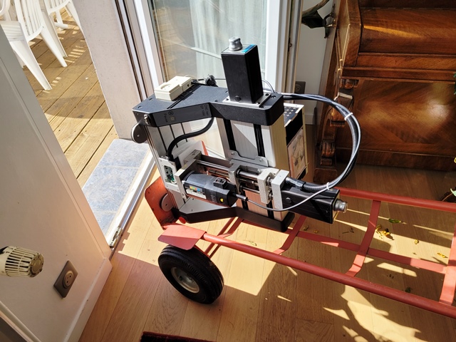

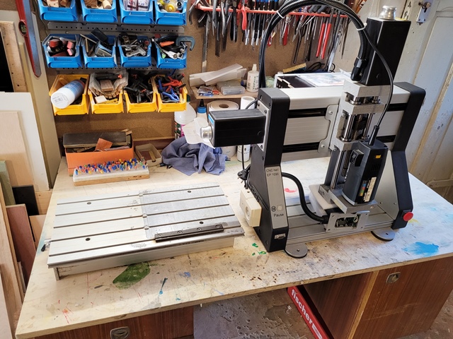

D'ailleurs la machine vient d'effectuer son déménagement du salon vers l'atelier de la cave (avec des moyens adaptés :lol: ) pour finir d'y être ré assemblée et prendre sa place définitive.
