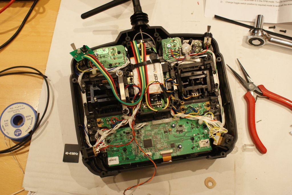

Donc, on commence par démonter la radio :
MX16S ouverte.jpg (141.5 Kio) Consulté 7940 fois

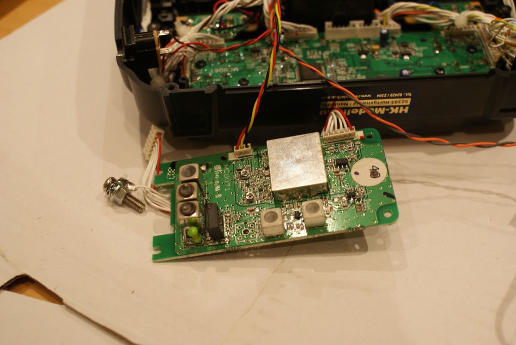

Le module Hf, bien que pas démontable par l'extérieur est très facilement repérable, et déconnectable. Si vous avez un doute, la HF est souvent au bout de l'antenne :mrgreen:
Donc, on le démonte (certains laissent les deux modules en place avec un switch pour sélectionner le mode d'émission ; pour ma part je saute le pas, je démonte le 41 MHz) :
Module HF 41 MHz.jpg (132.61 Kio) Consulté 7940 fois
On remarque deux cordons : un cordon avec 6 fils et des connecteurs, et un cordon à 3 fils, soudés. Le premier permet de configurer le module HF via les menus de la radio, il ne servira plus à rien, le second contient l'alimentation et le signal PPM. Comme je le sais ? Simple, c'est indiqué dans la doc Graupner pour monter le module de conversion HoTT ! Sinon, c'est assez facile à repérer en fouillant sur le net, ou en étudiant les docs de la radio (souvent il y a quelque chose à faire avec les prises écolages...)

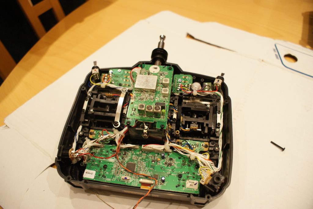

Ensuite, il faut mettre le module de rechange en place. Il utilisera les 3 fils d'origine qu'il faudra couper et ressouder, avec de la gaine thermo pour que ça soit propre et éviter les court-circuits. Il supporte une alimentation variant de 6 volts à 13 volts, de quoi s'adapter à tous les émetteurs.
Module HF2.4 GHz en place.jpg (173.13 Kio) Consulté 7940 fois
On le positionne de manière à ce qu'il ne gène pas les mouvements des manches, et on le fixe (ici avec un rilzan).

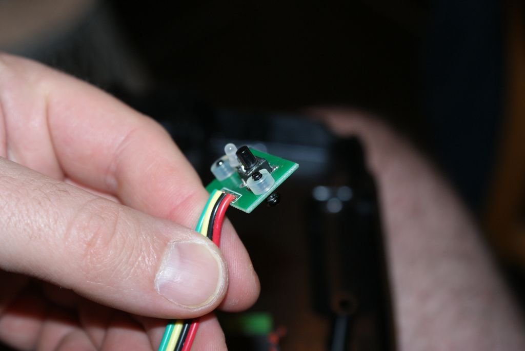

Platine bind.jpg (94.82 Kio) Consulté 7940 fois
Avec le système FrSky, la platine contient une led rouge/verte, le bouton BIND/RANGE et un connecteur permettant d'activer différents modes : avec télémétrie, sans télémétrie, et connexion PC pour mise à jour du FW ou des seuils d'alarme. Comme je n'achète que des récepteurs télémétrie, j'ai démonté l'inter car pas de contact signifie mode télémétrie. Je le remonterais pour les mises à jour ou réglages des alarmes... dès que j'aurais reçu le câble de programmation.

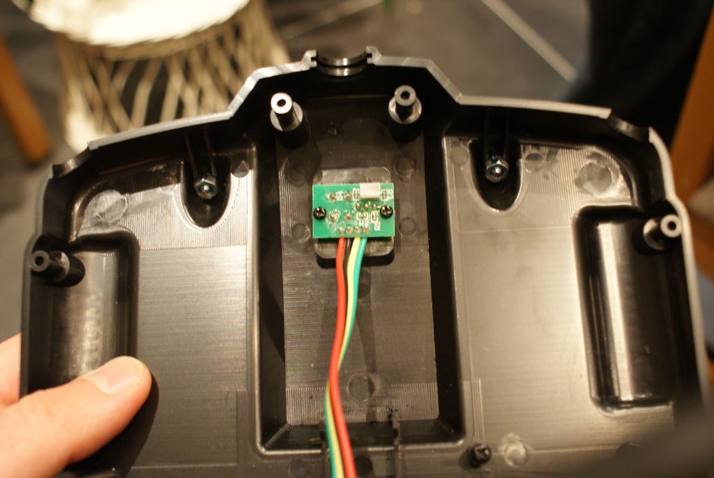

J'ai positionné la platine à l'endroit prévu à l'origine pour le quartz (pour les radios sans synthèse) :
Platine bind en place.jpg (131.94 Kio) Consulté 7940 fois

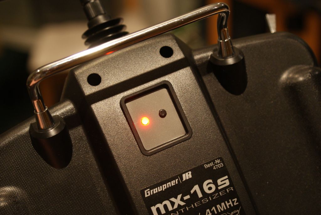

Et j'ai refermé avec un petit bout de plastique taillé à la forme et percé comme il faut :
Bouton bind + led.jpg (156.06 Kio) Consulté 7940 fois
On dirait presque que c'est d'origine.
