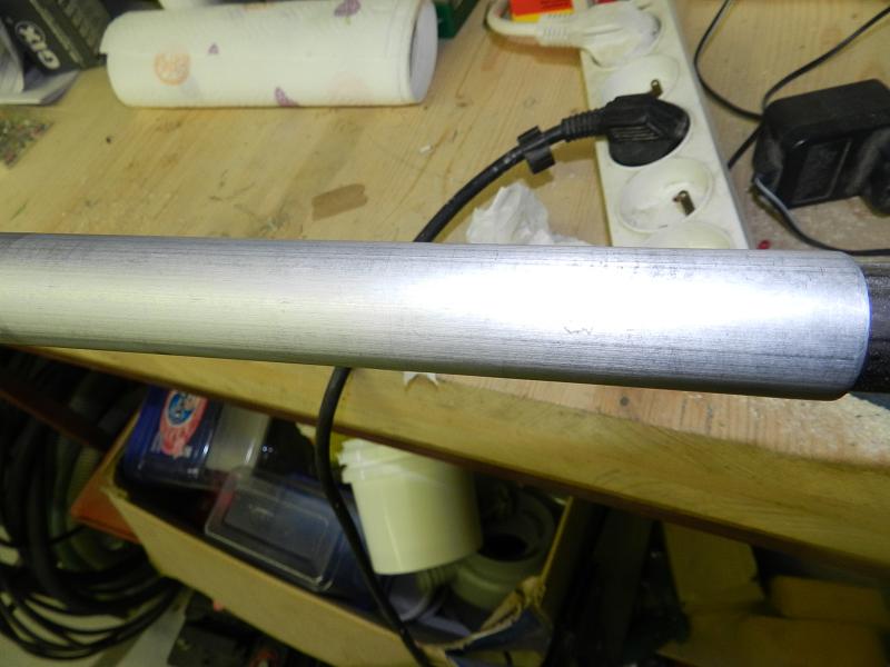

Tout d'abord je commence par faire des fourreaux de clé d'aile
Pour cela j'enduit de cire chaude la clé
cle enduite cire.jpg (45.1 Kio) Consulté 16272 fois
ensuite je chauffe pour egaliser la cire

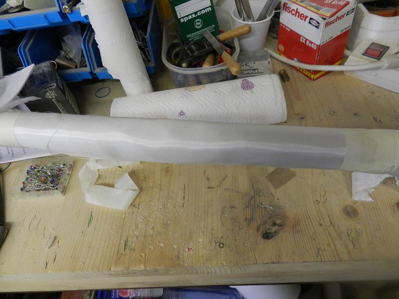

Ensuite je pose la fibre de verre
pose tissu de verre.jpg (80.98 Kio) Consulté 16267 fois

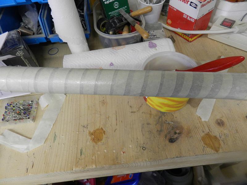

Puis il faut resiner la fibre
je n'ai pas de photo
sur le tissus j'ai enroulé un scotch crepon pour avoir des fourreaux bien ronds
pose d'un scotch papier sur la resine fraiche.jpg (79.94 Kio) Consulté 16267 fois
puis laisser secher

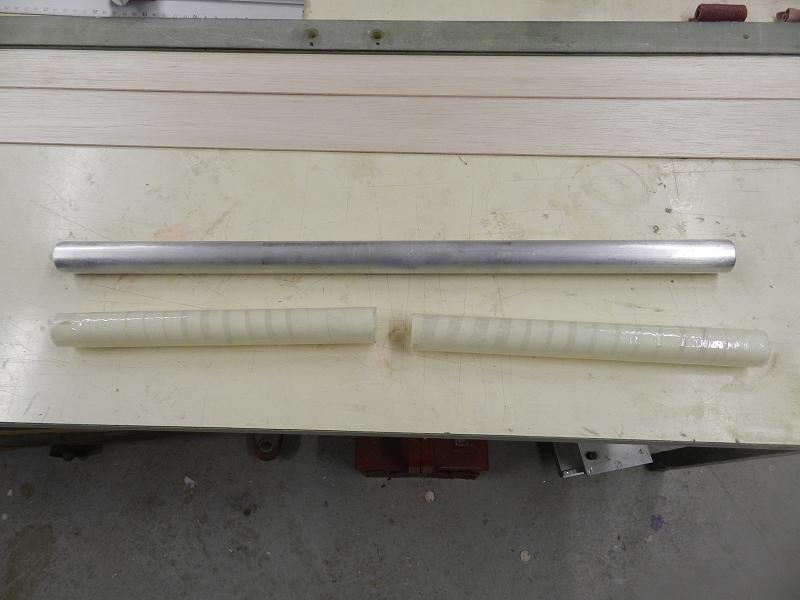

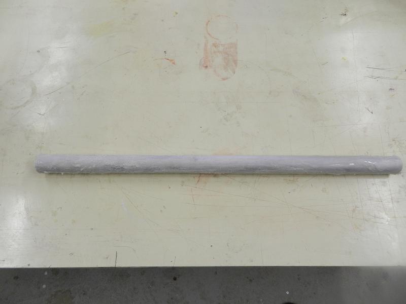

Une fois sec il faut demouler !
je passe la clé sous l'eau chaude , tres chaude en la faisant couler a l'interieur du tube
Lorsque c'est bien chaud , a l'aide d'un torchon pour pas se bruler et en allant delicatement car la resine chaude devient molle, il faut tirer le fourreau
fourreaux de cle demoulés.jpg (59.7 Kio) Consulté 16266 fois
et voila le travail ;)

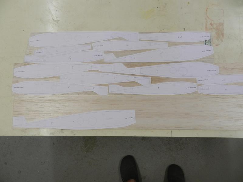

J'ai dis dans le 1er post que j'ai construit cette aile en juin 2012 Je n'avais pas encore fait ma fraiseuse numerique
J'ai tracé les nervures avec mon PC et un logiciel qui s'appelle TRACFOIL
cela donne des nervures imprimées papier puis découpées
traçage des nervures.jpg (52.57 Kio) Consulté 16265 fois

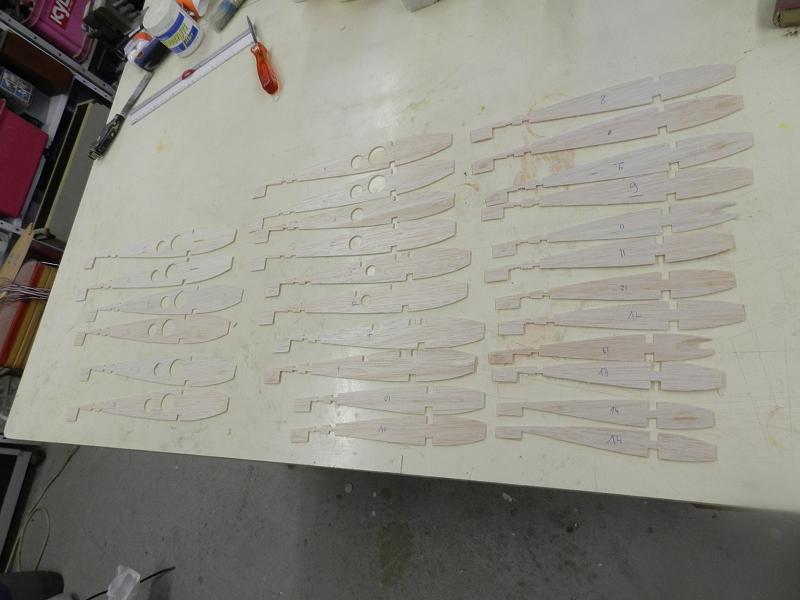

Re: Fabriquer des ailes en 2 parties
Ne pas oublier d'en faire 2 exemplaires !
les nervures decoupées en balsa 2 mm
nervures decoupées.jpg (63.53 Kio) Consulté 16264 fois

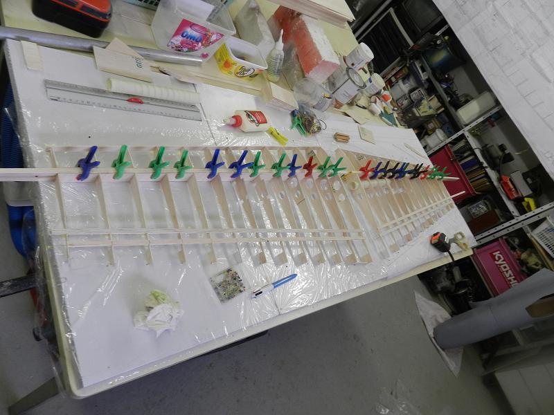

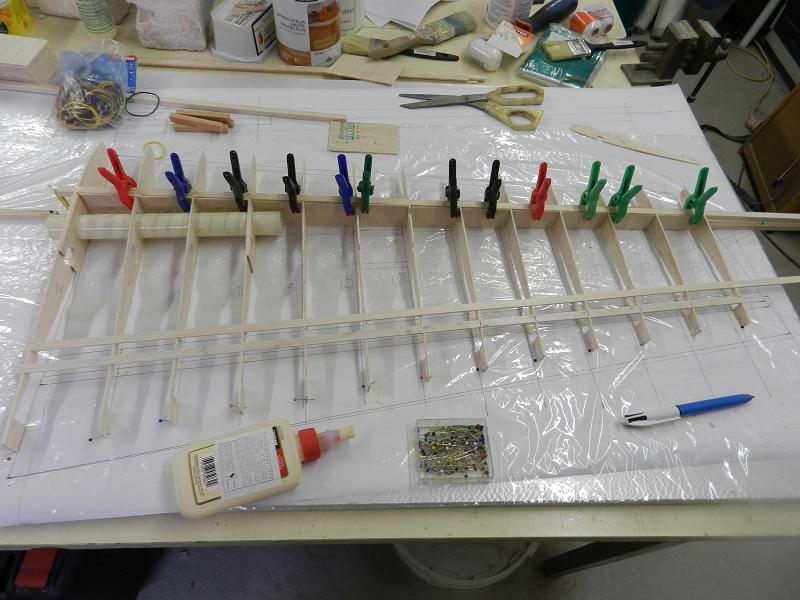

Ensuite commence la construction de l'aile
construction aile.jpg (88.61 Kio) Consulté 16264 fois
et comme il y en a 2
construction aile_2.jpg (86.46 Kio) Consulté 16264 fois

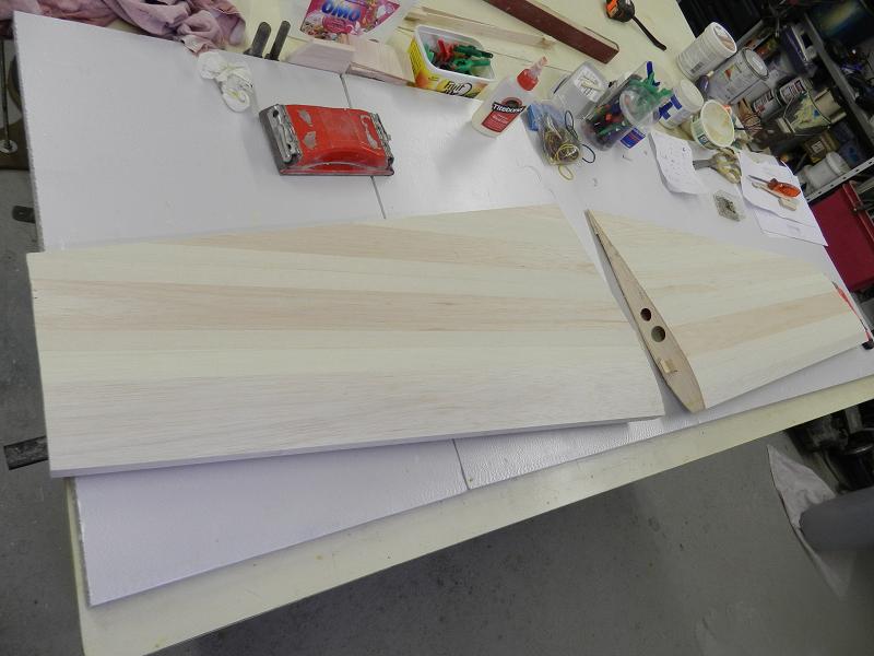

Pose des coffrages
pas de photo le coffrage est un assemblage de planche balsa 1.5mm collée avant la pose entre elles à la colle aliphatique les planches sont reliées avec un scotch , retournées , puis on met la colle en mettant les planches à 90° l'une par rapport à l'autre. Une fois le tout à plat on essuie l'exedent de colle. Une fois sec on decoupe le coffrage aux dimensions de l'aile avec du rab de chaque coté. Le coffrage est posé sur les nervures et longerons enduits de colle puis on met des masses sur l'ensemble afin de bien épouser le profil.

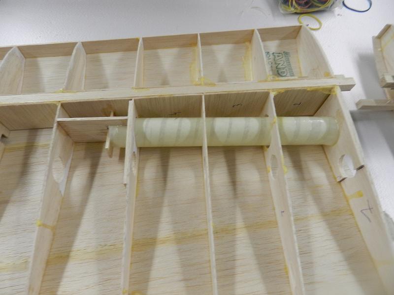

Une fois sec on retourne les ailes. Attention ce n'est pas encore rigide il faut caller le bord de fuite avec une baguette taillée par rapport a l'evolution de l'epaisseur de l'aile. C'est plus facile à faire qu'à expliquer ;)
detail fourreau dans l'aile.jpg (63.29 Kio) Consulté 16258 fois
On a le dessous de l'aile en face de nous. Il faut mettre les supports de servo, les supports de guignol , coller les renforts des longerons (balsa 1.5 ou 2mm sens du fil vertical) et surtout tracer la future découpe de l'aileron. je fais des trous de 2mm dans les angles du coffrage superieur, donc celui de dessous.

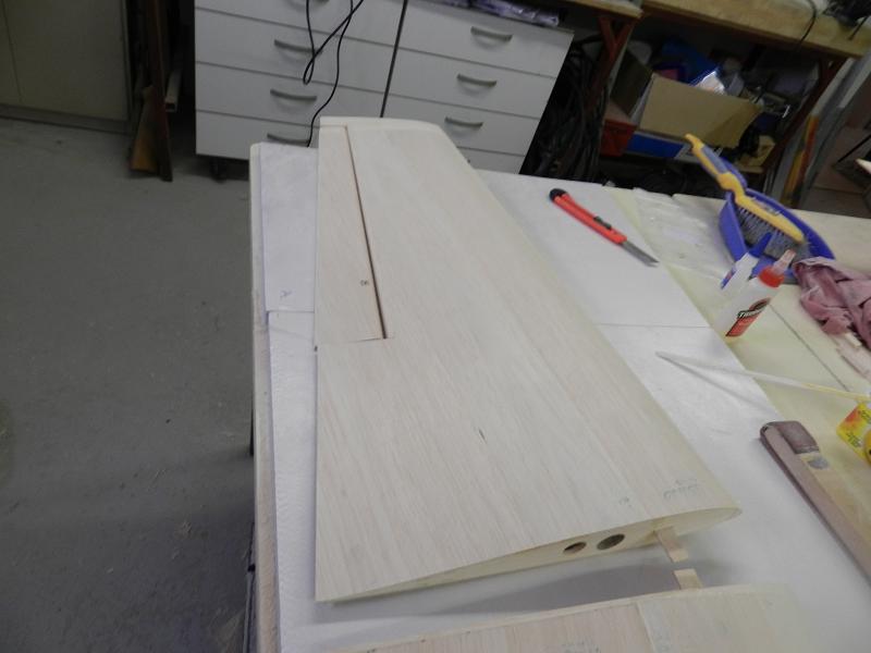

Les ailes sont coffrées poncées
ailes coffrees.jpg (66.52 Kio) Consulté 16253 fois

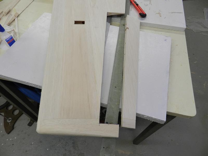

Collage et ponçage des bord d'attaque des saumons et decoupe des ailerons
collage des coffrages de champs des ailerons balsa 6 mm et ponçage . tracer et percer les emplacements des charnieres
aile prete a l'entoilage.jpg (52.42 Kio) Consulté 16253 fois
les ailes sont pretes a etre entoilées reste a placer les pions de positionnement de l'aile par rapport au fuselage. Pour le callage voir un autre post

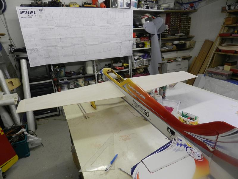

Reglage sur l'avion
reglage sur l'avion.jpg (83.57 Kio) Consulté 16251 fois
