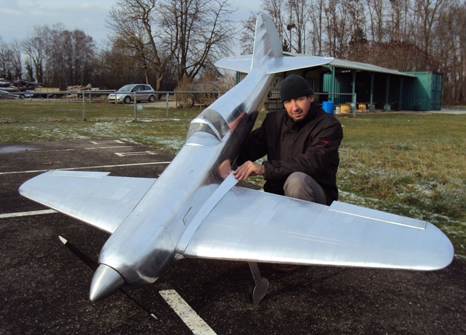

Le très beau DEWOITINE 550 parut dans rc-potes 55 à l’échelle 1/6 envergure 1.41 mais trop petit pour Pat
Un autre pote du club lui a grandi le plan pour atteindre une envergure de 2m50 Voila qui convient mieux a Patoche et le voila a l’œuvre on ne le voit plus sur le terrain IL BOSSE !!!
2 mois et une semaine après voila le résultat
Tout le monde est sur le c… (Désolé censure) et par une belle journée en date mémorable du 13/12/2012 présentation de l’engin (attention pas de dérapage)

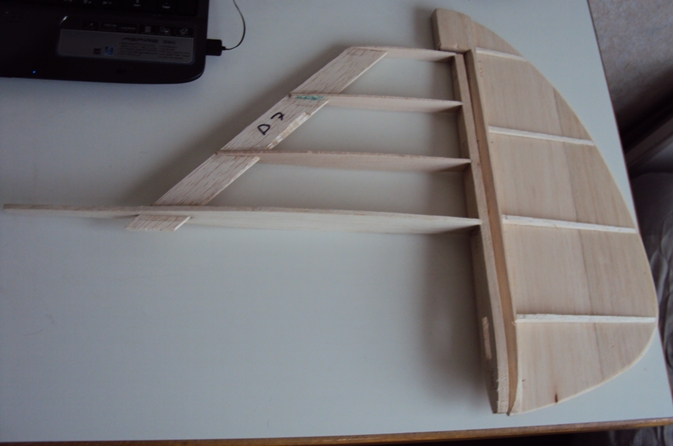

Et les petits bouts de balsa s"assemble sans se faire prier
un empennage voit le jour

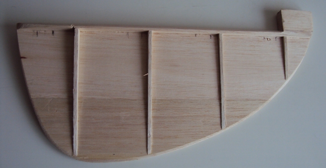

Pat, sans revenir sur ton exploit que j'ai déjà souligné dans un post antérieur, je me souviens que tu avais eu des soucis de centrage.
En voyant les photos de la dérive j'observe la partie cetrale en balsa plein du volet. C'est ici que les trous que sait si bien faire mig3 auraient eu leur intérêt. Ce sera pour le prochain !
Re: Dewoitine 550.01
Effectivement il y aurait eu possibilité de gagner un peu de poids a l’arrière.

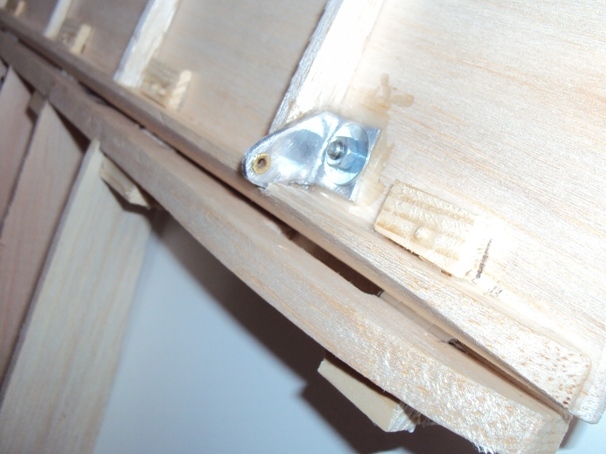

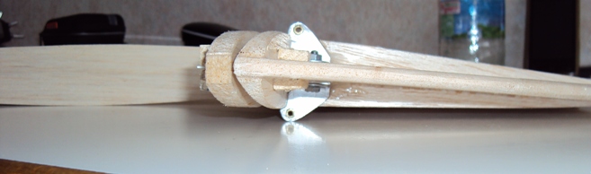

une vue sur les guignols alu de la dérive avec insert de laiton

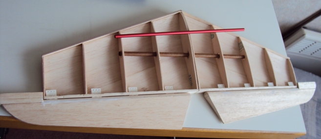

Au passage remarquer les clés de l'empennage tube alu provenant de flèches d'archer je reconnais bien la le cote chasseur de patoche.
Salut à tous
Il y a quelques années on trouvait des fleches d'arc à decathlon il y en avait meme deux modeles qui s'emboitaient comme papa dans maman. Elles etaient en Zicral il me semble c'est rigide et leger.
aujourd'hui ou peut on trouver ces fleches?
Jacky
je poserais la question a patoche qui a fait du tir a l'arc
pour tout ce qui est tube carbone etc il y a un tres bon site. http://www.e-kite.net/
et en Alsace, pas encore tester mais cela ne saurais durer..
j'achetais parfois les tubes carbone au rayon cerf volants de Decathlon en 1.60 m diamètre 4 ou 6 mmm
