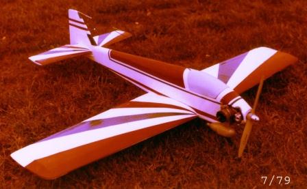

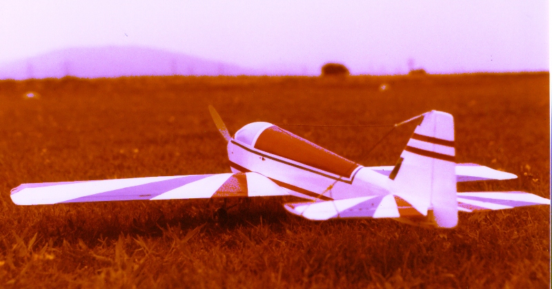

Il avait fière allure mon petit mini multi FR, construit à partir d'un plan Modèle Magazine N°329 de février 1979. Le voici sur fond de Forêt Noire, sur le terrain de Sandweier, entre Baden-Baden et Rastatt en Allemagne, où je pratiquais l'aéromodélisme à l'époque.
reconstruction mini multi FR
Il ne s'agit pas d'une construction de A à Z, mais d'une reconstruction d'un petit multi des année 70 (je m'attaque à un sujet rétro
). J'avais déjà évoqué ce projet sur ce forum, le voici donc ...
- mini multi FR 12.jpg (23.37 Kio) Consulté 18572 fois
- mini multi FR 13.jpg (188.95 Kio) Consulté 18572 fois

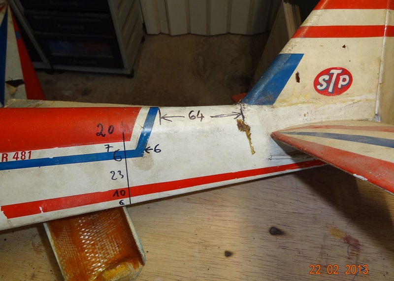

Jusqu'à ce qu'un beau jour de 1987 l'irréparable (ou presque) arriva (plus en Allemagne, il me semble que c'était à Benfeld ?)
Remarquez à l'intrados le geste envers le club allemand qui m'accueillait en 1979. Le n° dans le blanc du tricolore correspond au mois et à l'année de construction
- mini multi FR 22.jpg (225.6 Kio) Consulté 18571 fois

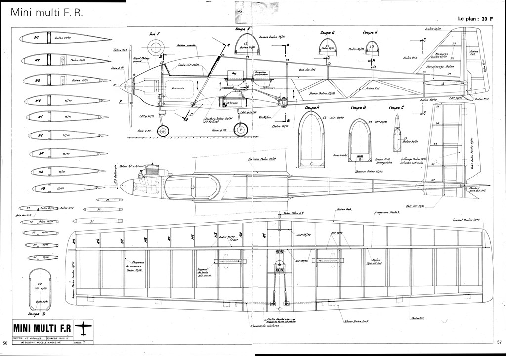

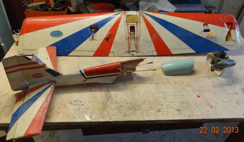

Il est resté longtemps dans cet état, m'a suivi dans plusieurs déménagements, mais je n'ai jamais réussi à m'en séparer
Il me restait aussi le plan.

J'ai alors repensé aux débris que je viens de vous montrer et le les ai recherchés dans mon amas d'épaves
Finalement commencer par ce petit qui est un 1/2 A par rapport au grand n'est peut-être pas une mauvaise idée pour me refaire la main pour ce type de voltige.
Quelques jours après l'aile et l'empennage étaient en train d'être désentoilés. Pour le fuselage, il n'y a que le capot et la cabine à récupérer, il faut reconstruire un neuf.
En rentrant le soir je trouve une pub de Der Schweighofer dans mes mails : ils refont avec des techniques modernes le Curare de Hanno Prettner (Pour le non initiés, l'autrichien H. Prettner est le Christophe Paysan Leroux des années 70)
Là ça a fait tilt, nous venions d'en parler, et voilà que le sujet redevient réalité.
- DSC04385.JPG (139.14 Kio) Consulté 18571 fois
- DSC04418.JPG (190.28 Kio) Consulté 18571 fois
- DSC04407.JPG (125.44 Kio) Consulté 18571 fois

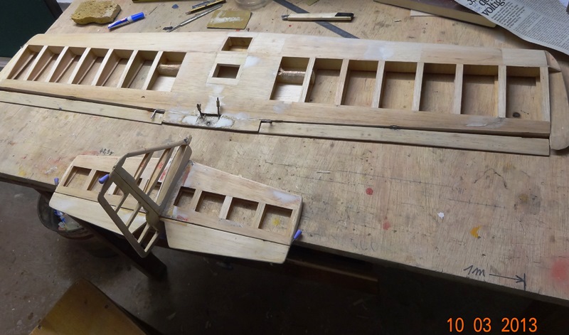

Re: reconstruction mini multi
Il a fallu réparer un peu l'aile
Et très vite le résultat se laissait admirer
Notez le gros logement de servo dans l'aile. Sur l'aile finie il y aura un un Hitec HS 85 BB de 19 g en remplacement d'un vieux Simprop Tiny C de 44 g
Il y avait 4 servos Tiny C à l'origine, il y aura maintenant 4 servos de 17 à 19 g
L' accu un NiCad 4 éléments AA de 450 poids au moins 120 g sera remplacé par un lipo 2S 600 de 35 g.
Même cure d'amaigrissement pour le récepteur dont je ne me souviens plus du poids
Et avec tout ça l'ancien volait avec ses 1.10 m d'envergure
- DSC04410.JPG (140.79 Kio) Consulté 18571 fois
- DSC04411.JPG (144.05 Kio) Consulté 18571 fois
- DSC04427.JPG (133 Kio) Consulté 18571 fois
